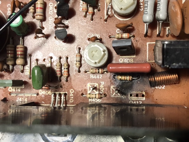

- Widerstand R454 (explodiert) -> getauscht
- Folienkondensator C432 (beschädigt durch Hitze) -> getauscht

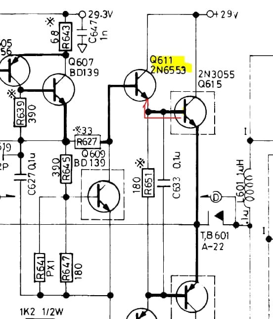

Q412 ist leider nicht im Service Manual (Ersatzteilliste) aufgeführt.
Da der NAD 7020PE wohl fast gleich ist, hab ich mal da reingeschaut.
Service Manual
[Bild: photo-2021-01-08-17-15-13.jpg]
Es sollte Q611 sein, der an der Basis von Q615 liegt.
Typ: 2N6553
Leider habe ich diesen Transistor nirgendwo gefunden und auch keinen Vergleichstyp.

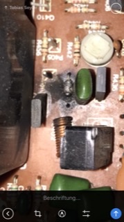

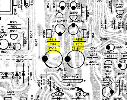

Leider hatte ich nicht gesehen, dass unter der Tunerplatine noch 2 weitere Elkos ausgelaufen waren und das ausgelaufene Elektrolyt 4 Widerstände beschädigt haben.
- Elko C517
- Elko C516
- R516
- R514
- R515
- R513
[Bild: 2.jpg]
[Bild: photo-2021-01-08-15-08-08.jpg]
Einer der beiden Elkos, die hier ausgelaufen waren, hatte einen Widerstand von 23MOhm, der andere "Unendlich".
Könnten die etwas mit der Beschädigung um Q416 herum zu tun haben?

[Bild: Unbenannt23.jpg]
Hier noch ein Foto von den defekten Teilen:
[Bild: F4157-F7-C-367-A-4004-8-DC3-154303-C8-C6-BA.jpg]

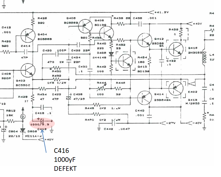

An welcher Stelle hast du den abgeschossenen Kondensator ausgebaut?
Besitzt du einen Signalgenerator? Der zerschossene Transistor ist doch kein 2N6553???
Ok, die Teile sind ausgelötet.
Jetzt sollte ich aber erst wieder die Elko/Widerstandsektion einlöten, die ich oben aufgeführt hatte.
zerschossener Transistor: Kann sein, dass ich das falsch aus dem anderen Plan abgeleitet habe. Mein Fehler.
Leider ist Q412 nicht in der Ersatzteilliste aufgeführt.
Ich hab jetzt einfach am anderen Kanal nachgeschaut "D669A"
zerschossener Kondensator: Das ist C432, welcher neben R454 sitzt.
Den hab ich durch einen neuen Folienkondensator ersetzt.

Der Widerstandskörper ist total zerbröselt.
[Bild: D78475-A3-EC7-F-4916-BFFD-7-DA294-A94-F26.jpg]
So sieht es aktuell aus:
Der neue Folienkondensator hat die gleiche Kapazität, aber eine höhere Spannung.
[Bild: 5-F962857-AE1-D-4829-ABAC-3-BA5-C83-ACA54.jpg]
