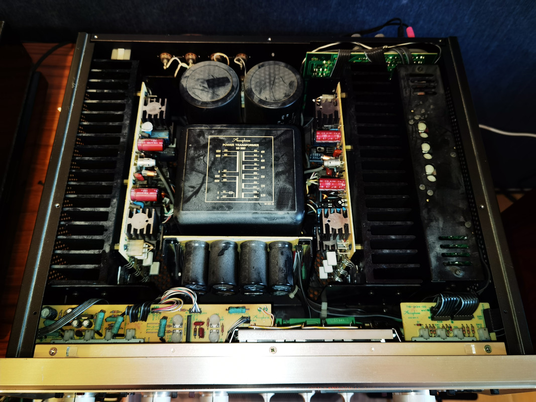

Nun hat es mich bei ebay auch mal erwischt.
Ich habe mir einen wirklich gut aussehenden, angeblich überholten Accu ersteigert.
Er kam an, sieht wirklich noch top aus und spielt auch so.
OK.... spielTE. Nach ca. 6 Stunden isser plötzlich aus und unangenehmer Geruch machte sich im Zimmer breit.
Oberfläcich betrachtet kann ich nix sehen und ich werde auch definitiv nichts daran machen.
Daber mdine Frage an die Hamburger hier, hat jemand von euch Erfahrungen mit einem Reparaturprofi?
Ich habe hier in Kiel zwar HSGA, aber keine Erfahrung mit denen.
Ach ja... hier noch din schönes Bild von einem frisch gewarteten E303X.

Meist sind das nur viele kalte Lötstellen und einige defekte Elkos in der Schutzschaltung. Leider sind bei den E-303X meist die kleinen Relais der Eingangswahl verschlissen und sollten ausgetauscht werden, die Lautsprecherrelais natürlich auch. Aber wirklich ernsthafte Defekte sind sehr selten an diesen Modellen. In Deiner Nähe gibt es zwei fähige Werkstätten (Martin Kühne in Bayreuth oder Norbert Stengel in Nürnberg) - oder weshalb hast Du explizit nach Hamburg gefragt? edit: bist Du nach Kiel umgezogen?

Vergiss es.... er ist gelaufen und kaputt gegangen.
Kann passieren... Pech.
Es gibt eine Rechnung von 2017.
Ist es normal, dass er auf der einen Seite grüne Tränen hat

Die grünen sind original, die schwarzen nachträglich eingebaut. Da war also offenbar schon mal eine Endstufe kaputt.

Na super... ich habe es geahnt. Schrott
Dieser Widerstandsknäuel sieht mir auch verdächtig aus.
So im Vergleich zur anderen Seite. Da hätte wohl der grüne Leistungswiderstand (?)
den Geist aufgegeben.
Weshalb ist eine (hoffentlich) anständig reparierte Endstufe Schrott? Die grünen Gehäuse der PNP-Transistoren wurden bereits irgendwann in den 1990er Jahren von allen Originalherstellern von grün auf anthrazit (also gleich mit den NPN-Transistoren) geändert - war wohl billiger.

Weil es genau aus dieser Platine heraus gestunken hat.
Die Sicherung ist durch.
Diese Reparatur sieht in der Tat nicht professionell aus - von wem ist denn die Rechnung von 2017 und steht die Endstufenreparatur da drauf? Falls nicht, ist die wohl erst kurz vor dem Verkauf gemacht worden und ist beim ersten Belastungstest wieder verstorben. Hast Du die Möglichkeit, den zurückzugeben? War er teuer?
