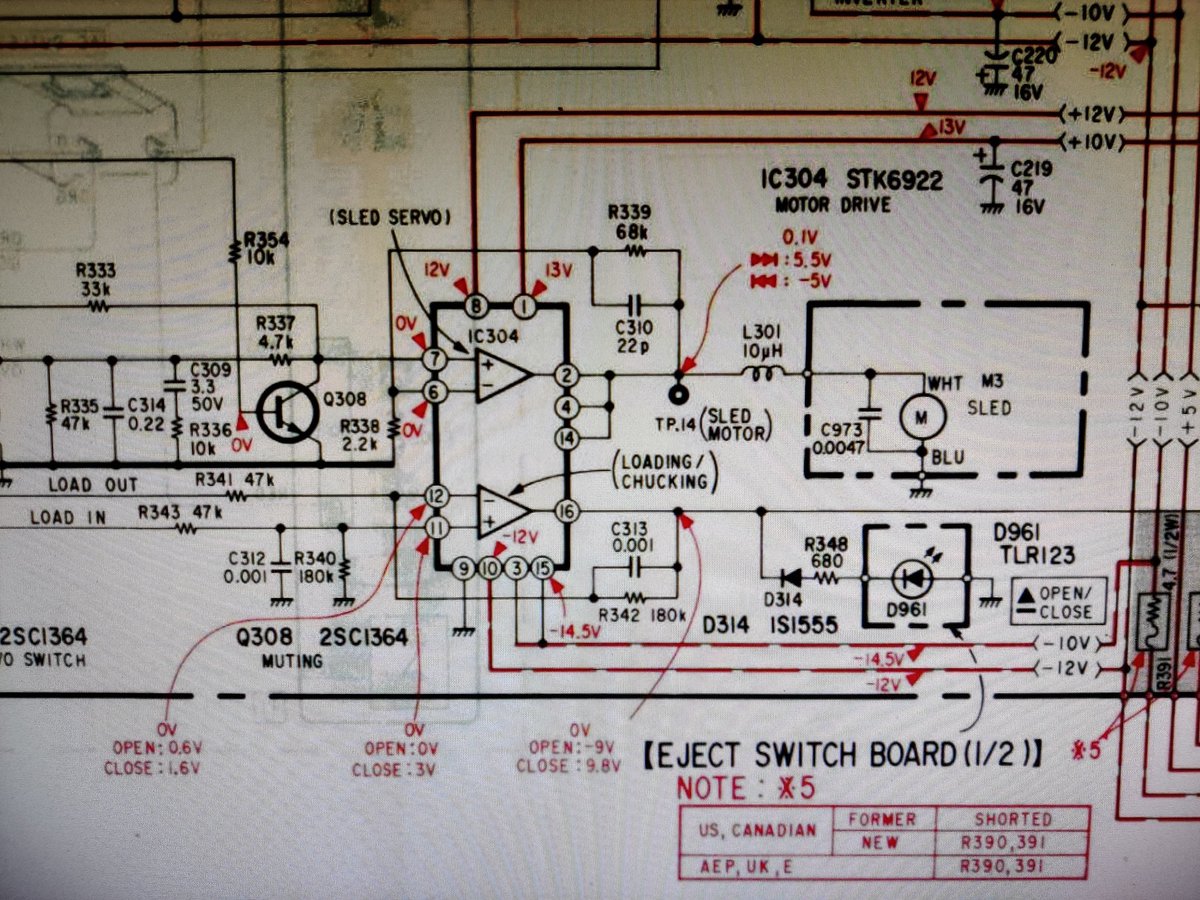

-> Takt am IC503 fehlt, also läuft der Clockgen nicht. Viele pins lose, inklusive spannungsversorgung, hab den Chip dann gleich komplett neu verlötet.
Dann war der Bügel oben und er versuchte auszuwerfen, aber nichts ging. ca. -9V kamen ins Chucking Switch Board rein, aber nicht wieder raus.

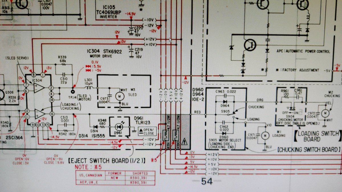

[Bild: Ev-mPdxXIAMf96q?format=jpg&name=medium]
S905 war verdreckt und hatte auf der LOADING-Stellung keinen Durchlass auf dem dazugehörigen Pin.
Nun warf er zwar aus, aber er tat auch nur das, das heißt auch wenn die Lade das ende erreicht hatte, hörte er nicht auf, Spannung auf den Motor zu geben, Betätigen der Taste bewirkte *nichts* (Video: https://twitter.com/oerg866/status/13693...02404?s=20)
[Bild: EwUMFMnWUAAWf6Q?format=jpg&name=medium]

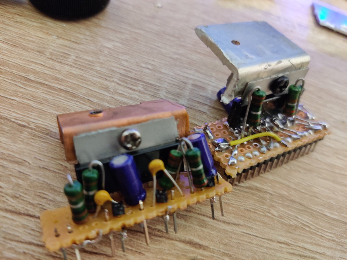

Verdacht STK6922 (IC304) bestätigte sich, Aus dem Controller kamen ordnungsgemäße Signale raus, nach R341 und R343 war irgendein Käse zu messen. Habe die STK6922 in der Maschine untereinander getauscht. Nun hat er versucht die normalen Ladeoperationen durchzuführen, aber der Chip war auch schon fast durch, das ganze ging sehr sehr langsam und brach meistens ab. (Und reagierte immer noch nicht auf Knöpfe Tongue) (Video: https://twitter.com/oerg866/status/13693...44036?s=20 )
STK6922 wurden also beide durch LA6510-basierte nachbauten von mir ersetzt.
[Bild: EwUMG25WEAcIFbq?format=jpg&name=medium]
Die Kühlkörper habe ich aus alten PC-Netzteilen recycelt und dann zurechtgedremelt.
Die Schublade funktioniert nun wieder korrekt und der "Bügel" fährt wieder ganz normal hoch/runter und klammert sich an die CD.
