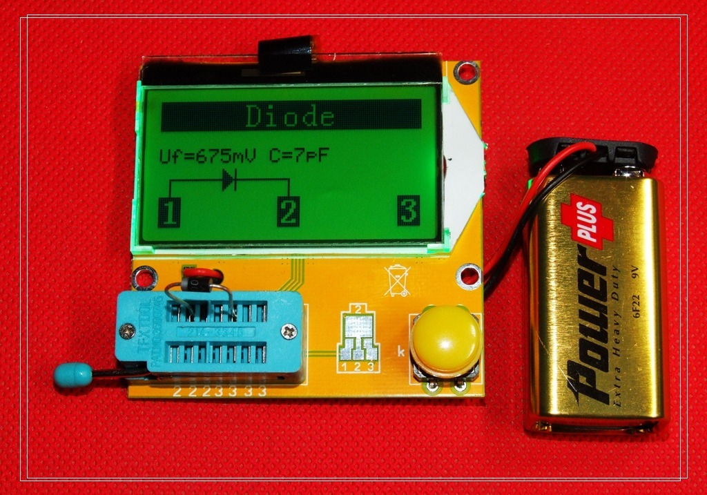

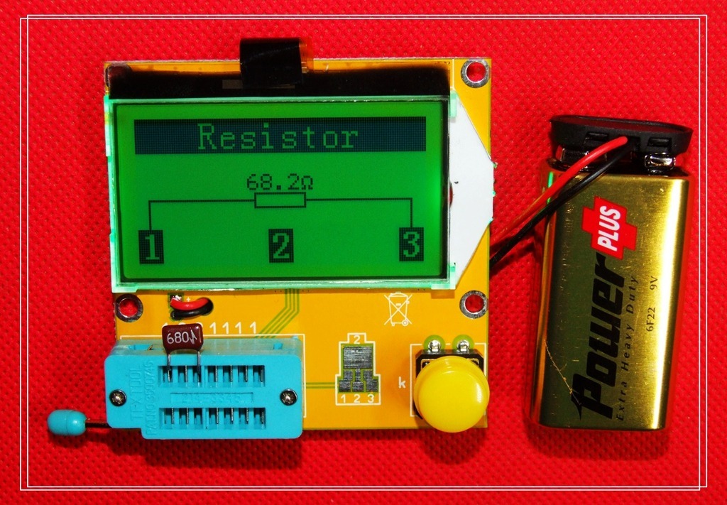

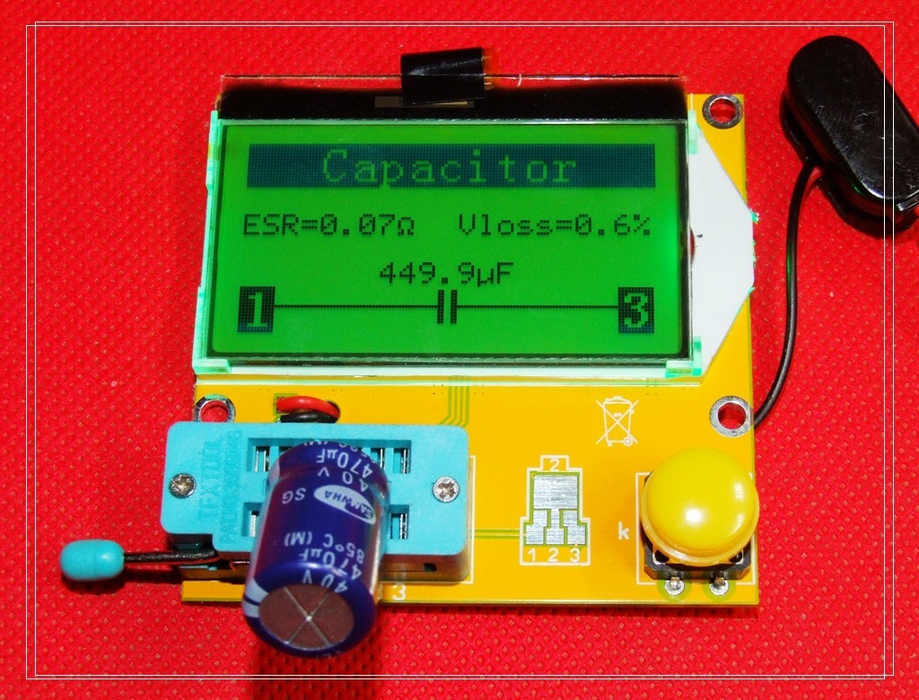

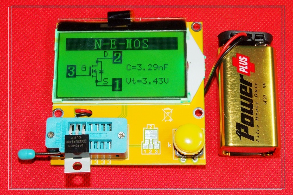

Interessante Doku!
Ist wohl eher die fehlende Auflösung bei der Induktivitätsmessung, der positive Meßfehler bei Elkos ist nicht ohne. Bleibt die Frage, wie genau kleine Kapazitäten, Widerstände und Flußspannungen bestimmt werden. Herstellerangaben zur Genauigkeit hab ich für mein vergleichbares, allerdings unter 20€-frei-Haus-Teil-ohne-Edel-Fassung nicht bekommen. Interessant ist allemal für den Preis die BE-Bestimmung mit der grundlegenden Aussage zur Funktion.
Gibts von den Teilen auch Varianten mit Gehäuse, oder sind die in Ch. gerade aus? War nämlich ne lange Feilerei bis die Elektronik samt Batterie halbwegs funktionabel eingebaut war ...

..so in der Art: klickmich!

so ähnlich, in nem 3-€-Gehäuse, also viel günstiger

..der China-Clone basiert zu 99,9% auf diesem Artikel: http://www.mikrocontroller.net/articles/...stortester
Mal sehen, ob ich nicht eine neuere Firmware auf das Teil bruzzeln kann..

 Ja, den Artikel kenne ich, bin aber bei den Diskussionen zu der aktuellen Version nicht auf dem Laufenden.
War die erste Überlegung, komplett selbst zu bauen. Firmware aktualisieren wäre sehr interessant.
