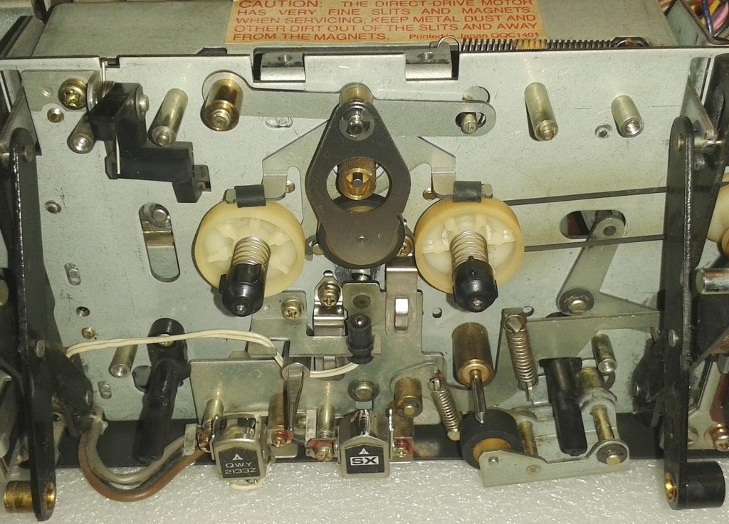

Basis für dieses Experiment, ist ein Technics RS-M02.
Hier ist der Idler noch am Laufwerk:
Demontiert:
Den Reifen abgezogen:
Hier erkennt man gut die rechteckige, flache Form der Lauffläche:
Als Besonderheit haben Reifen von diesen Technics-Laufwerken, einen T-förmigen Querschnitt:

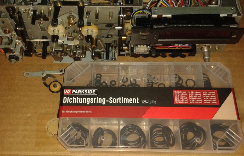

Da das Laufrad eine Nut hat, kam ich auf die Idee, hier mal einen O-Ring zu testen.
Gedacht, gemacht:
Stammt aus einen einfachen O-Ring Sortiment. Hatte ich vor einigen Jahren mal vom Unrat-Conrad (  ) mitgebracht:
Beim Nachmessen stellte sich heraus, dass der Außendurchmesser mit O-Ring ca. 0,2 mm größer ist:
Am Laufwerk montiert:
Beim Probelauf wurde nun beim Umspulen, der drehende Bandwickel mit den Fingern leicht abgebremst:
Dabei stellte ich fest, dass wirklich kraftvolles Drehmoment vorhanden war.
Das machte einen guten Eindruck.
Also wurde eine Case geladen und umgespult:
Ergebnis: Umspulen funzt in beide Richtungen problemlos. Wiedergabe auch.
Ist vom Laufgeräusch her etwas lauter, aber immer noch angenehm leise.

Ich habe bei meinen Onkyos TA 2055 und TA 2060 auch O-Ringe verbaut und bin
bisher damit zufrieden, besonders wenn man die güldenen Preise für ein bisschen Gummi
sich anschaut.
Im Flaschner- und Sanitärbereich gibt es auch Dichtungen die man verwenden kann,
müssen nur auf die entsprechende Breite geschnitten werden.

Das mit einem O-Ring funktioniert leider nicht immer.
Auch ich habe solch Experimente schon gemacht. Das ging auch eine Weile gut, bis eben der rechte Wickel bei Play wieder stehen blieb und das Band gefressen wurde.
Ich würde daher von O-Ringen als Idler Ersatz abraten und nach anderen Alternativen suchen.

(17.04.2021, 08:41)hyberman schrieb: Das mit einem O-Ring funktioniert leider nicht immer.
das haengt von dem O.Ring und seinen Reibpartnern ab. Kann also nicht verallgemeinert werden.
Ausserdem ist O-Ring nicht gleich O-Ring, die werden aus unterschiedlichen Materialien hergestellt, die dem Verwendungszweck (das abzudichtende Medium) angepasst sind.
Da gibt es also auch noch Raum fuer Versuche.
O-Ringe habe ich auch schon als Riemen verwendet, besonders natuerlich bei TB-Geraeten, die ohnehin Rundriemen haben. Und bei denen ich davon ausgehe, dass die Originalriemen auch O-Ringe sind. Allein schon ihr Verwendungszweck bedeutet, dass sie praezise und homogen hergestellt werden muessen, denn sonst kann es schwierig mit dem Abdichten werden (bei beweglichen Dichtungen dichten O-Ringe durch nur leichten Andruck an den Flaechen. Sie zu quetschen ist eigentlich ein Fehler).
