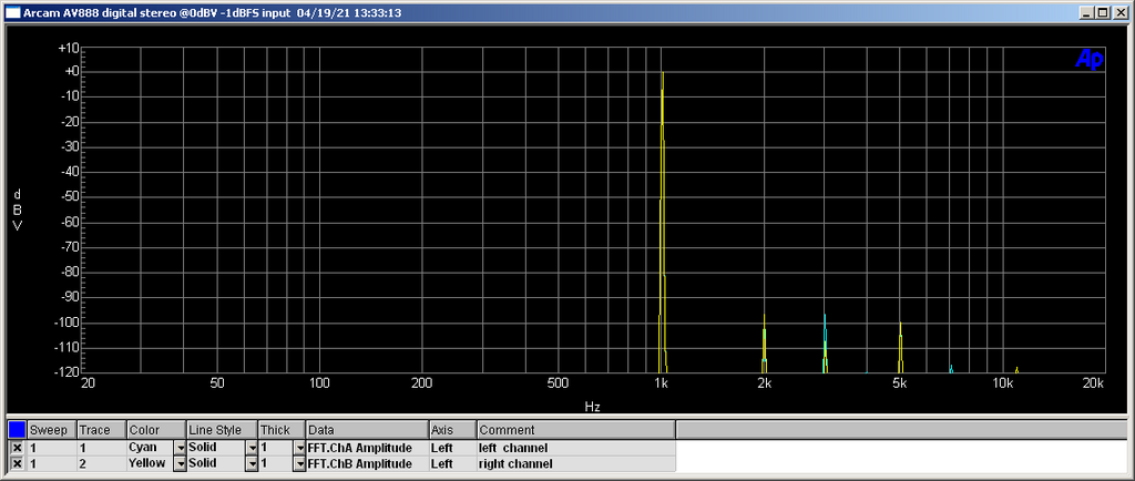

FFT 1kHz, 0dBV, Modus digital stereo, -1dBFS input. Die Störungen nehmen wieder etwas zu, K5 kommt bei -100dB dazu, K2 steigt auf ca. -97dB. Links mehr K3.
[Bild: FFT-digital-stereo-0d-BV-1d-BFS-input.png]

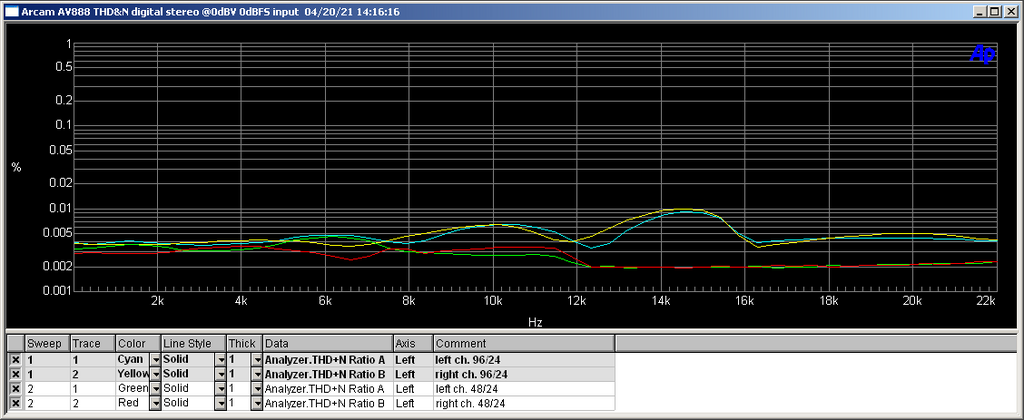

THD&N, digital in. 48kHz/24Bit ist besser, der Verlauf bei 96kHz ist ungleichmässig und erreicht stellenweise -80dB. Woran das liegt kann ich nicht sagen.
[Bild: THD-N-digital-stereo-0d-BV-0d-BFS-input.png]

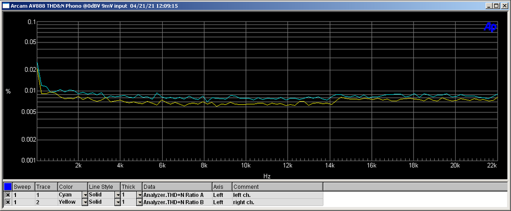

THD&N vs. Frequenz At9mV, keine Auffälligkeiten, links etwas schlechter.
[Bild: THD-N-phono-direct-0d-BV-9m-V-input.png]
