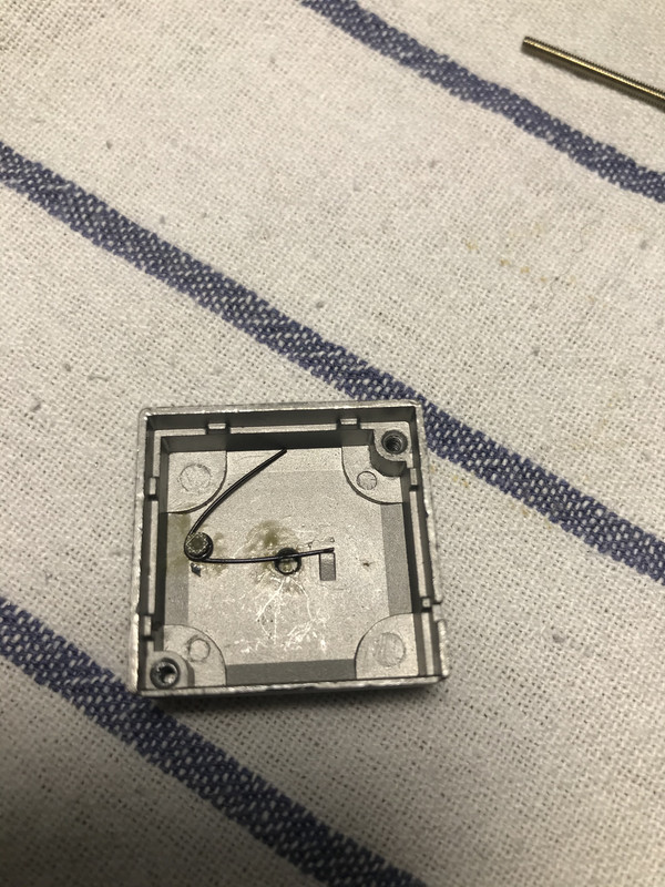

Weißt Du noch wie genau die Feder hier rein kommt?
Die hat sich verselbstständigt.
Ist die Funktion einfach eine Stabilisierung der Welle?
[Bild: F462-B5-EF-2-E7-D-4-F40-ACF9-9782-E8-C3-FC5-F.jpg]

Auf dem Foto wurde die Feder richtig eingebaut. Sie stellt eine zusätzliche Masseverbindung zu Poti-Welle her. Durch das Fett im Gewindestutzen kann die
Masseverbindung (Kontakt) zwischen Welle und Gehäuse unzureichend sein. Darum hat man eine weitere Verbindung (Feder) zwischen Gehäuse und Welle eingebaut.

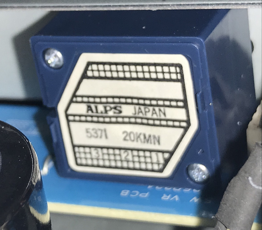

Interessehalber und für den Ernstfall habe ich mal nach einem Balancepoti gesucht.
Verbaut:
Alps 5371 20KMN
[Bild: D72-DD441-6255-47-DE-8-CD4-D07-CC5-A3-F817.jpg]
Bisher habe ich als Ersatztyp nur folgendes gefunden:
Alps RK27112 10KMN , also mit falschem Widerstand.
[Bild: 73-F2-CE85-E51-B-487-D-874-D-F78-EEA9-BE96-D.jpg]
Gibt es ein vergleichbares Poti mit 20k Widerstand?
Bei einem Balanceregler, den eigentlich niemand benutzt, dürfte das doch fast egal sein, oder?
