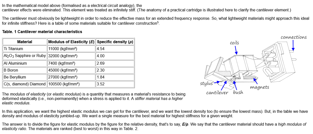

Bevor der Bullshit hier Überhand nimmt:

(16.05.2021, 15:40)Malatesta schrieb: Bevor der Bullshit hier Überhand nimmt:
Es geht doch nichts über copy and paste...
Und - welche Kräfte in der Plattenrille bewirken jetzt die Verdrehung/Verwindung des Nadelträgerröhrchens?
edit: wärst du des Englischen mächtig, hättest du erkannt, dass es hier um Elastizität und Dichte geht. Ein Verwindungseffekt wird hier gar nicht erwähnt...

(16.05.2021, 15:43)Jottka schrieb: (16.05.2021, 15:40)Malatesta schrieb: Bevor der Bullshit hier Überhand nimmt:
Und - welche Kräfte in der Plattenrille bewirken jetzt die Verdrehung/Verwindung den Nadelträgerröhrchens?
Wer hat wo was von "Verdrehung" geschrieben?
Diese ist tatsächlich minimal.
Hier geht es um "Biegesteifigkeit".
