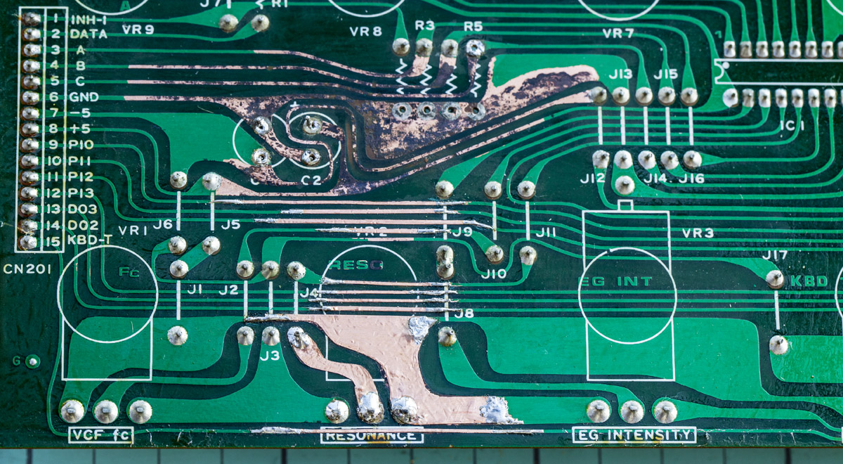

So wie ich es auf den Fotos erkenne, ist der Bereich doch sehr überschaubar (also klein). Das sollte noch keine all zu grosse Aufgabe sein.
Ich verwende zur Reparatur übrigens Einzeldrähte einer Litze, z.B. von einem normalen Netzkabel. Ich mache regelmässig Service an Flippern und Arcadeplatinen, obwohl gerade bei den Flippern nicht selten der Bereich und die Population auf den Boards für eine Reparatur zu gross ausfallen.
Drei Mignonzellen (wie auf Flipper-CPU´s) machen deutlich mehr kaputt als so ein kleiner NC Akku.
Kurzum...Den abgelichteten Schaden würde ich reparieren. Da ist nur -sehr- wenig beschädigt.

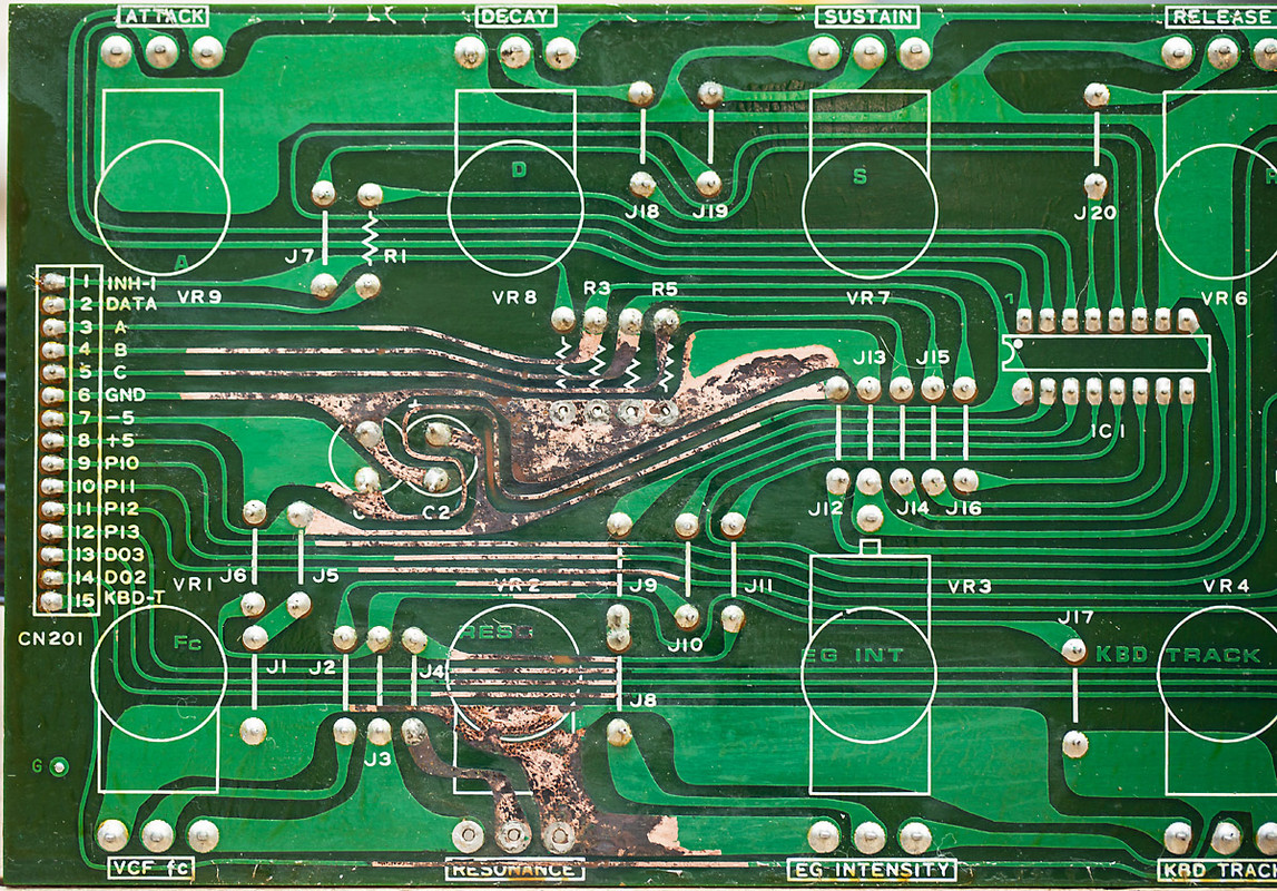

ich habe angefangen, auf einem Board die korrodierten Leiterbahnen freizulegen. Zuerst mit einem 2mm Glasfaser-Radierer. Das ist aber Murks weil zu grob. Es geht wirklich am Besten mit einer runden Skalpellklinge wie im verlinkten Video.
Die meisten korrodierten Bahnen sind tatsächlich unterbrochen. Große Teile sind bis auf die Platine weggefressen. Salopp gesagt: alles, was schwarz ist, ist tot... Einfach nachvergolden wird hier nicht helfen. Die andere Seite sieht aus, wie neu. Auf der Platine sitzen nur ein Haufen simpler Widerstände und Potis, keine ICs oder so.
Warum ich (noch) kein neues Board kaufe habe ich unterm Bild beantwortet.
 Hifi: mit "authentisch reparieren" ist gemeint, dass ich keine wilde Überbrückungsdrähte-Schlacht von Lötpunkt zu Lötpunkt hinterlassen, sondern den Platinen möglichst professionell ihre Leiterbahnen erhalten möchte. Es sind halt sehr viele kiorrodierte Bahnen.
Wenn das nicht geht ist's kein Beinbruch, aber momentan habe ich noch den Ehrgeiz...
 spocintosh: Ich habe den Synth nur gekauft, weil ich mal wieder Bock hatte, was zu reparieren. Das Ding stand seit 40 Jahren in einem Studio (davon die letzten 15 in einem Case) und ist dementsprechend gut erhalten und unverbastelt. Du hast natürlich Recht: ich sollte einfach ein Ersatzboard von Andrej kaufen. Und das werde ich auch tun ... wenn ich scheitern sollte.
Blöderweise bräuchte ich 2 Boards, denn die Alkali-Suppe ist weniger auf das Board mit der Batterie gelaufen, sondern auf das darüber mit den Potis für Filter, EG etc. Dafür habe ich keine Ersatzangebote gefunden. Somit werde ich erst einmal ein wenig pfriemeln. Kann doch kein Hexenwerk sein, ein bisserl Strom zielgerichtet von A nach B zu bekommen...
Wenn allerdings irgendwelche Bauteile kaputt sein sollten, dann muss das Teil eh zu jemandem, der sich damit auskennt. Ich selber hab ja keine Ahnung. Also Danke für die Namen Deiner Spezis des Vertrauens. Komme ich gerne drauf zurück.

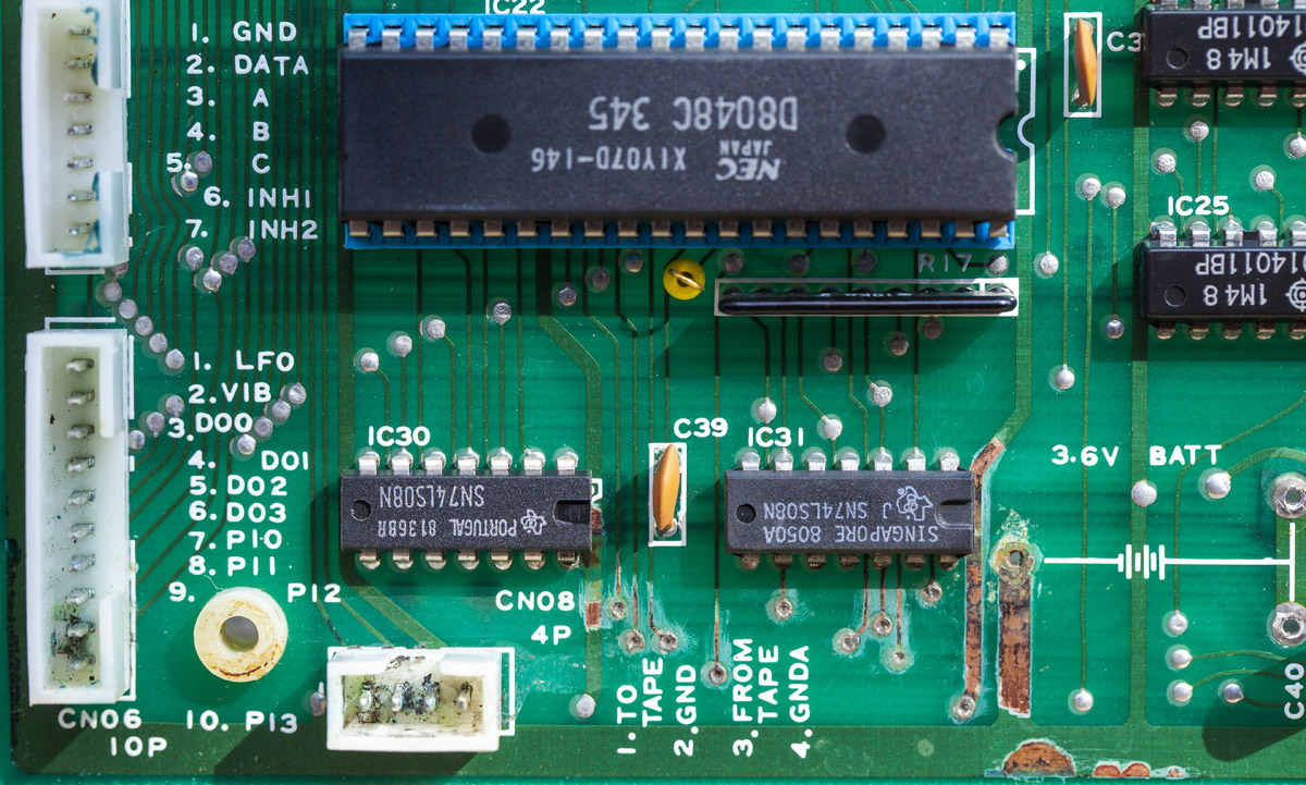

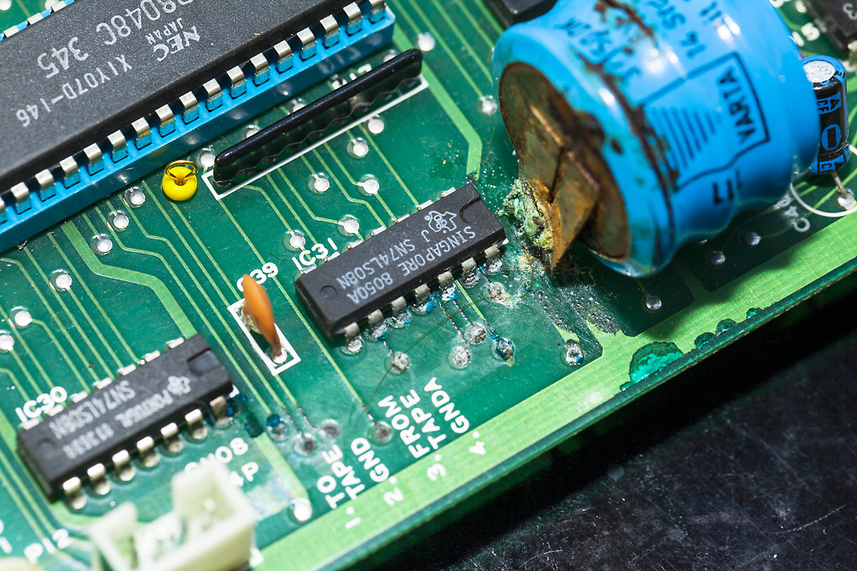

Nu denn, auf dem Board mit der Batterie ist zwar wenig Schaden zu erkennen, aber die Bahnen sind echt fuzzelig.
Ich denke, das lässt sich mit Silberleitlack oder normalem Lot fixen. Und die drei größeren Bahnen mit Kupferband. Die Mini-Lötaugen werde ich vorsichtig durchbohren und mit Lötzinn verfüllen. Die Unterseite ist nämlich noch in Ordnung.
Aber tricky ist's, denn die Bahnen laufen teils unter den beiden SN74-Chips durch. Die müssen also raus.
Hab noch nie nen Chip ausgelötet. Hoffentlich verbrutzel ich mir die nicht mit meinem simplen Ersa-Tip-260-Lötkolben. Zum Glück gibt es die noch für 70 Cent. Also besser eh tauschen.
Noch bin ich also guter Dinge...

Leitlack ist Unsinn. Was ich hier sehe, kannst Du sogar mit Lötzinn fixen. Die Steckverbinder würde ich versuchen, besser zu reinigen.
• lofterdings

"Die Mini-Lötaugen werde ich vorsichtig durchbohren und mit Lötzinn verfüllen."
Diese Vorgehensweise ist viel zu unsicher!
Hier ist das einzig Zielführende, einen (aus einer Litze entnommenen) Einzeldraht durchzustecken und diesen auf beiden Seiten der Platine zu verlöten.
Und zu den beiden ICs:
Ohne geeignetes Werkzeug und ohne Erfahrung wirst Du die ICs nicht entfernen können, ohne die Platine zu beschädigen.
Wesentlich einfacher wäre Folgendes:
Alle unter diesen ICs verlaufenden Leiterbahnen ohmsch ausmessen UND GLEICHZEITIG (zur Sicherheit) mit dem Verlauf im Servicemanual vergleichen! Hier mußt Du absolut exakt vorgehen und darfst keinen Fehler machen!!
Und dann einfach dünne (isolierte, verschiedenfarbige) Litzenkabel neben den ICs vorbei (oder auf der Platinen-Unterseite, abhängig vom jeweiligen Verlauf der Verbindungen) verlegen und verlöten.
Zur Leiterbahnreparatur (wie von scope bereits oben vorgeschlagen) (denn Leitlack ist natürlich vollkommener Unsinn):
Zuerst den Einzeldraht einer Litze an einem Lötauge präzise anlöten (Dadurch ist der Draht "fixiert"). Nun kannst Du mittels einer Pinzette den dünnen (Kupfer-)Draht exakt über eine beschädigte Leiterbahn (biegend) verlegen und dann am nächsten Lötauge (oder im (mittels eines Uhrmacherschraubenziehers ) zuvor blankgemachten) intakten Bereich der Leiterbahn) verlöten.
Ganz am Schluß (nachdem alle blanken Kupferdrähte exakt ausgerichtet sind):
Auf den (von den blanken Drähten überzogenen) Bereich der Platine eine Schicht Klarlack auftragen (zur Fixierung und Isolation der Drähte).

Hello,
besten Dank für die ganzen Tipps. Ich werde versuchen, die Original-Chips zu retten und mit Heißluft entfernen.
Eine Entlötpistole dafür anzuschaffen ist mir zu teuer, da momentan keine weiteren Projekte dieser Art anstehen.
Die feinen Leiterbahnen werde ich mit 0,2 mm Kupferdraht fixen. Die Lötaugen konnte ich schon mit 0,5mm-Bohrern aufbohren.
Die breiteren Bahnen werde ich mit selbstklebender Kupferfolie nachbauen und ebenfalls verlöten. Wird zwar Gefummel, aber sollte zu schaffen sein. Wie gut, dass ich noch keine zittrigen Hände habe.
Hier noch ein altes Video einer mikroinvasiven Leiterbahnen-Reparatur. Bissken unscharf...

16.06.2021, 08:50
(Dieser Beitrag wurde zuletzt bearbeitet: 16.06.2021, 08:51 von lofterdings.)
Esotherisches Antiaggressionstraining mit Seminarbaustein "Kontemplatives Lebenszeitopfer zur Stärkung des Wurzelchakras"
Erstes Zwischenergebnis: ok, nicht schön, aber funktioniert.
Selbstklebende Leiterbahnenfolie mit Skalpell ausgeschnitzt. Die feinen Bahnen von J9, J10 etc. sind keinen halben Millimeter breit.
An den Enden Kleber entfernt und etwas Lötzinn auf die Flächen fummeln, selbiges auf die blankgeputzten Leiterbahn-Enden. Aufkleben, festlöten und auf die Enden zusätzlich von oben noch etwas Lot zur Sicherheit. Sitzt, wackelt nicht, und leitet dahin, wo es soll... Später kommt noch grüner Platinenlack drauf.
Übrigens: Permanente Provokation ist ein Zeichen der Unzufriedenheit mit der eigenen Bedeutungslosigkeit...

28.06.2021, 18:43
(Dieser Beitrag wurde zuletzt bearbeitet: 29.06.2021, 10:25 von lofterdings.)
Moinmoin,
nachdem der Platinenlack endlich eintraf, ist das erste Board nun fertig. Ich sag mal so: schön ist anders...
Mein Lötkolben ist für diesen Fuzzelkram zu grob, und ich hätte dieses teure amerikanische Flux-Gel kaufen sollen.
Dann wären die Lötstellen evt. etwas flacher. Ich hatte nur so ein flüssiges Zeug aus einem Stift.
Die Kupferfolie zu schnippeln ist ein elendiges Gedulsspiel.
Und die Farbe kriegt man natürlich nicht gleichmäßig aufgebracht. Ich habe schon einen 00000-Micropinsel verwendet.
Aber egal, alles durchgepiepst. Die Bahnen scheinen wieder so zu laufen, wie zuvor.
Ob sich der Aufwand lohnt? Weiß nicht. Man hätte auch einfach isolierte Kabel nehmen können.
Jetzt noch das andere Board beenden, und dann mal schauen, was die Kiste sagt.
15 Mitglieder sagen Danke an lofterdings für diesen Beitrag:15 Mitglieder sagen Danke an lofterdings für diesen Beitrag
• Dude, Jarvis, MiDeg, sankenpi, Tom, spocintosh, xs500, havox, Hippman, jim-ki, Caspar67, Balloo, kandetvara, Geruchsneutral, Deubi
