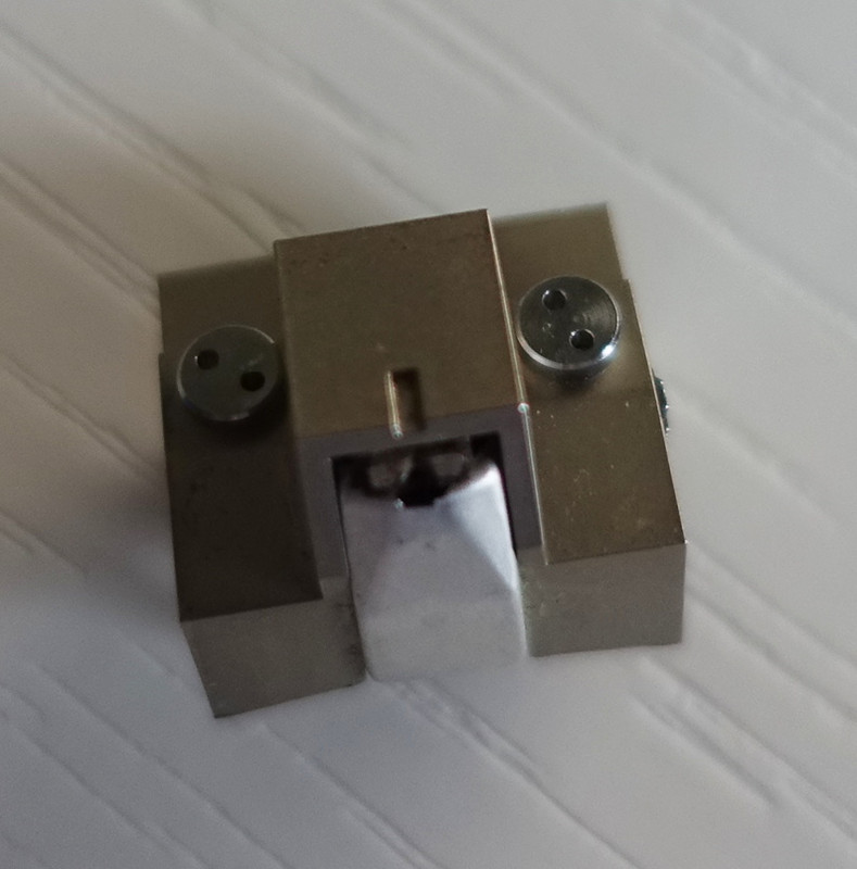

Ich habe heute einen Dynavector-Träger, headshell, bekommen. Als Dreingabe war ein Dynavector Karat ohne Nadel.
Zwei Fragen hätte ich dazu:
1. Kann das System wieder mir neuer Nadel bestückt werden?
2. Wenn - taucht das was?

(14.10.2021, 16:54)sankenpi schrieb: Als Dreingabe war ein Dynavector Karat ohne Nadel.
Unwahrscheinlich, da schon neu "etwas zu wenig vorhanden, um da was ansetzen zu können". (23er mit 2,3mm Cantilever und die 17er mit nur 1,7mm)
Ein Foto des "Nadelbereiches" wäre trotzdem interessant.
Beiträge: 4.325
Themen: 53
Thanks Received: 13.114 in 2.843 posts
Thanks Given: 12.780
Registriert seit: May 2021
24
Also direkt an der Spule abgerissen/-brochen.
Ich hätte sogar eine passende Originalnadel (Cantilever mit Diamant) irgendwo rumliegen (an 23er mit Spulentod), aber ich glaub nicht, dass das haltbar verpflanzbar ist.
Wenn da soviel Gewalt war, dass es den Rubincantilever angerissen oder gebrochen hat, ist auch zu befürchten, dass dabei der Spanndraht abgerissen wurde.

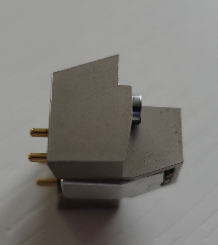

Du könntest mal vorsichtig die Alu-Bauchbinde abnehmen (auf dem Foto links)
vorn links und rechts der Öffnung in den Ecken mit einer Nadel ganz vorsichtig wechselseitig anhebeln und aufpassen, dass Du nicht die schwarze Rückseite dabei wegdrückst, dann kannst Du sehn, ob das Spulenkreuz noch ordentlich sitzt oder schräg rumhängt.
Hatte doch schon mehr oder weniger geschlachtet...

Das versuche ich morgen mal mithilfe eines Skalpels. Danke. Aber ich sehe schon - wenig Hoffnung auf Rettung.... Oder Reanimation.
