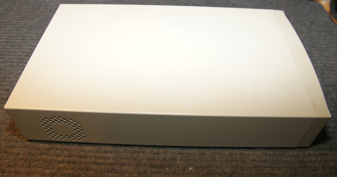

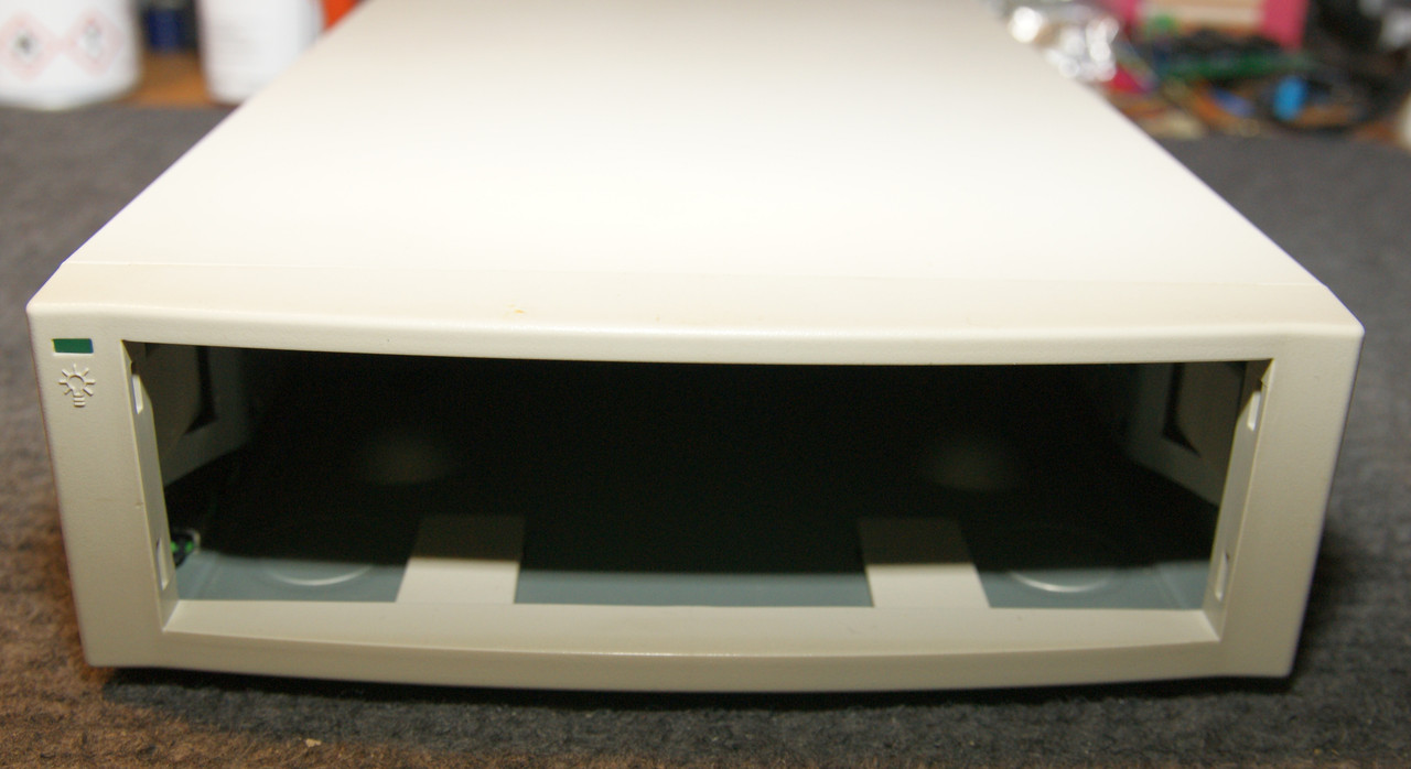

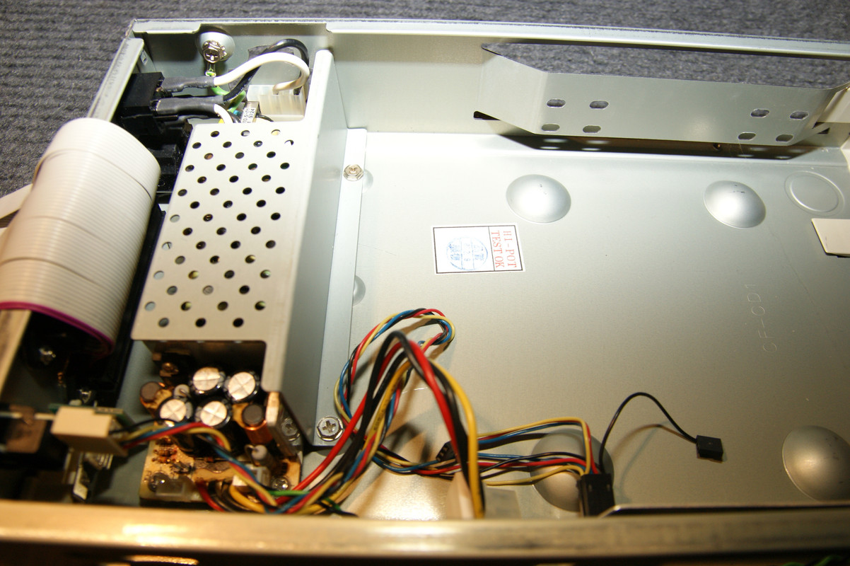

Erst einmal zum Gehäuse: man nehme ein ausgemustertes SCSI-Gehäuse mit 1HE für ein CD-ROM Laufwerk oder Brenner.
Mit eingebauter Belüftung im hinteren Teil, wenn´s im Sommer irgendwann mal über 60 Grad warm werden sollte:
Besonders praktisch: auf der Rückseite des Gehäuses gibt es gleich eine Kaltgerätebuche mit Gehäuseerdung, einen Netzschalter und 2 Cinchbuchsen. Wie toll - alles da, was man braucht. Die SCSI Buchsen werden entfernt und machen Platz für die Lautsprecheausgänge.

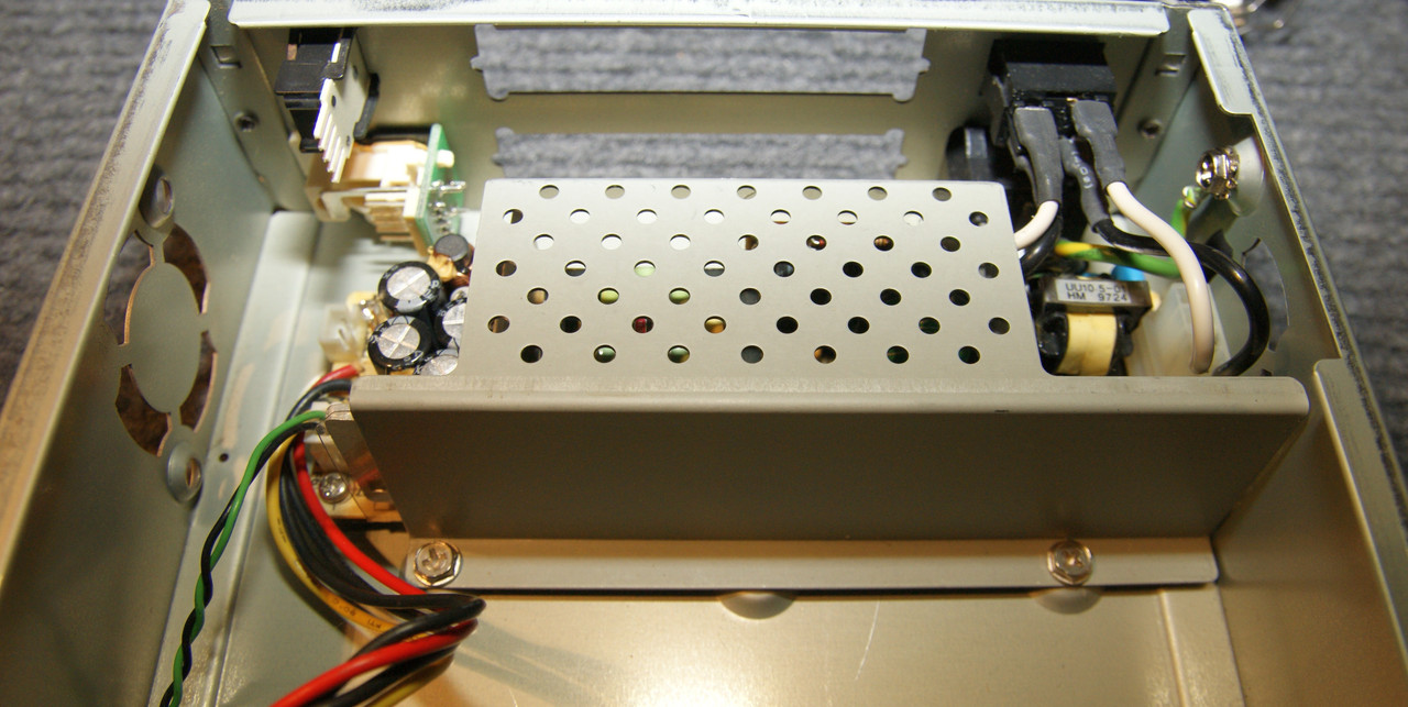

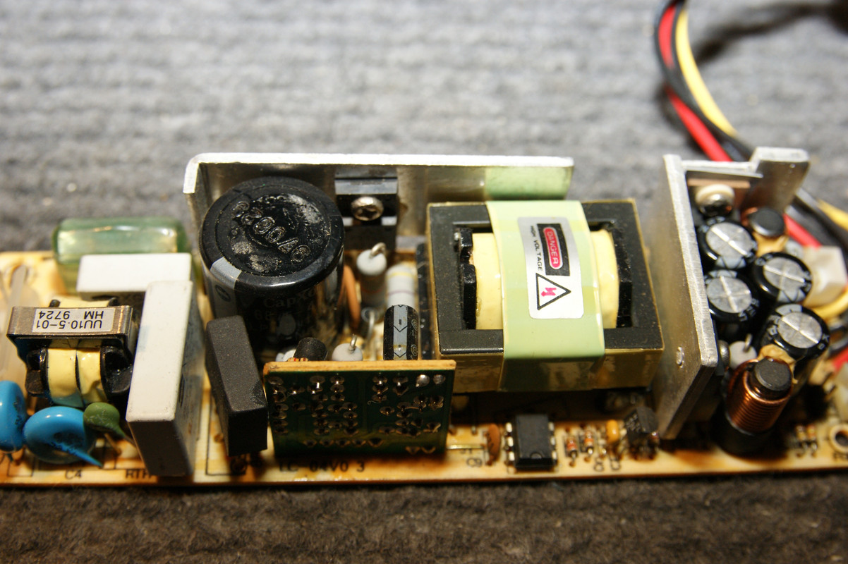

Das Schaltnetzteil mit 5 Volt und 12 Volt ist gleich inclusive:
Erst mal ein wenig Platz im Gehäuse gemacht und die überflüssigen Kabel rausgeschmissen:
Da das Teil seine 25 Jahre auf dem Buckel hat, erst mal das Schaltnetzteil ausgebaut und alle Elkos gecheckt. Alles im grünen Bereich:
So, schnell wieder alles zusammen gebaut ... und ordentlich darauf achten, dass die Erdung und die Schutzbleche auch wieder richtig sitzen.

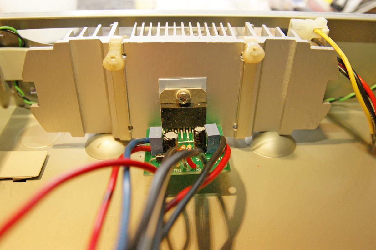

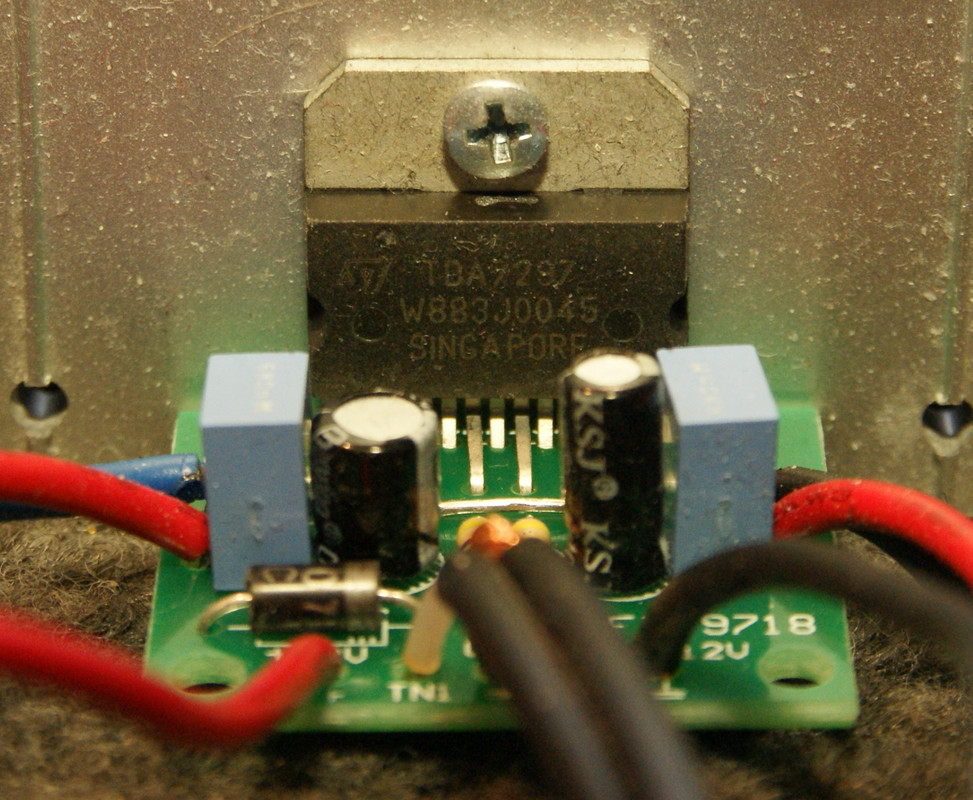

Tadaaaaaaaaa - darf ich vorstellen: "The Chip" fertig aufgebaut mit Platine und incl. Versandkosten aus China 96 Cent - DerTDA7297
Es handelt sich hier um einen AB-Verstärker in Brückenschaltung, der als Standard-Versorgungsspannung mit 12 Volt arbeitet. Die max. Versorgungsspannung beträgt 18 Volt.
Der Witz an der Sache ist, dass der Chip keine symmetrische Versorgungsspannung benötigt. Es sind 4 Endverstärker in einem Chip. 2 Stück für den linken Kanal und 2 Stück für den rechten Kanal. Alle vier Ausgänge laufen auf halber Versorgungsspannung. Deshalb benötigt man auch keinen Ausgangselko, da die Differenz zwischen den Ausgängen max. 20mV beträgt.
Die Brückenschaltung gibt auch an 12 Volt eine ordentliche Leistung für Zimmerlautstärke an 8 Ohm mit einem halbwegs brauchbarem Wirkungsgrad der Lautsprecher zwischen 88-90 dB pro Watt pro Meter.
Der Chip ist auf einem CPU Kühlkörper montiert. Weil ich zu faul bin, wird der ganze Kühlkörper in das Gehäuse verfrachtet und mit Kabelbindern befestigt. Ich höre schon die Aufschreie - das kann man doch auch ordentlich machen!!! Bevor ich anfange Winkel zu biegen und mit dem Kühlkörper und dem Gehäuse zu verschrauben, bin ich mit den Kabelbindern schon lange fertig. Und der Kühlkörper sitzt bombenfest im Gehäuse.
Der Chip wird zur Sicherheit mit einer TO-3P Silikonscheibe zwecks Isolierung versehen, da das Gehäuse des Chips auf Masse liegt. Um allen Problemen mit Brummschleifen, Massepotentialausgleichen etc. aus dem Weg zu gehen ...

Die Diode vorne links auf der Platine sollte unbedingt entfernt werden, sollte jemand auf die Idee kommen und sich auch so einen Bausatz holen wollen. Sie dient dem Verpolungsschutz, den wir im fest eingebautem Zustand nicht mehr benötigen und bringt uns glatte 1 Volt max. in der Versorgungsspannung mehr. Dioden in Reihe zur Versorgungsspannung hasse ich aus mehreren Gründen sowieso. Also ab damit in die Bastelkiste.

So, eine Frontblende ist auch dafür hergestellt. Einkleben nicht nötig. Ich habe sie passgenau gefeilt, um sie einpressen zu können.
Leider mal wieder ein schlechtes Foto, aber man kann erkennen, wie es aussehen soll. Bei normaler Zimmerbeleuchtung ist die Front nahezu schwarz.

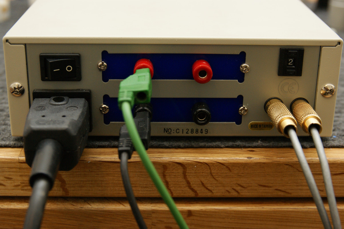

Die Rückseite hat nun auch eine genau eingepasste Blende für die Lautsprecheranschlüsse bekommen.

So die Bananenbuchsen sind auch montiert und das Gehäuse erst einmal wieder verschraubt. Alle kabel sind verlötet und verlegt worden.
Damit ist das Projekt erst einmal abgeschlossen. Alles wurde im Dauertest geprüft und läuft einwandfrei ohne murren. Die Funktion ist erst einmal gegeben. Die Extras kommen dann ein wenig später.
Wer mit der "geringen" Leistung dieses Amps klar kommt, dem kann ich das Ding nur wärmstens empfehlen. Man staunt wirklich, was aus dem kleinen Ding, und vor allem für das Geld, raus kommt. Ich habe das Set in China vor etwas über einem Jahr gekauft. Die Chinesen haben die Preise leider drastisch, teilweise um bis zu 100%, erhöht. Die Regel sind aber eher ca. 40-50% Preiserhöhung.
