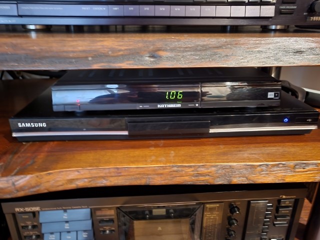

hab eine Frage - sorry wenn hier vielleicht falsch platziert: Hab seit Jahren diesen SAT-Receiver von Kathrein
[Bild: kathrein.jpg]
und bin immer zufrieden damit. Wenn es sehr windig war oder Gewitter aufgezogen ist bzw. war das Bild zwar immer katastrophal (lauter Streifen, so als ob man das Bild x-mal in Abständen von ein paar cm übereinander legen würde, dann als Standbild und irgendwann mal erschien dieser Text
[Bild: Text.jpg]
Gestern, ohne ersichtlichen Grund (schlechtes Wetter, starker Wind), kamen wieder diese x-Streifen und dann dieser Text. Receiver ausgemacht, Receiver angemacht, keine Veränderung. Die Uhrzeit (abends um halb acht) war auf 1:00 Uhr und ließ sich nicht mehr ändern. Versuche der "Neuinstallation" blieben erfolglos.
Sind solche Probleme bei diesen Geräten bekannt? Kann der jetzt (leider) in die Tonne? Dachte immer Kathrein hat(te) einen guten Ruf und die Dinger taugen was? Pfleglich behandelt wurde er jedenfalls immer.
Was mach ich jetzt am Besten? ...danke schon mal für jeden Tipp und allen ein schönes Adventswochenende....

so, es war der Kathrein. Hab ihn an einen anderen Anschluss angeschlossen - ebenfalls nichts. Im MM einen neuen Humax besorgt, angeschlossen, TV läuft wieder. Schade um den Kathrein, aber so isses nun mal.
Kann man den reparieren/soll man den reparieren/lohnt sich da ein reparieren? ...bin eig. kein Freund vom Wegwerfen, wenn man was (für angemessenen Aufwand) reparieren kann...
