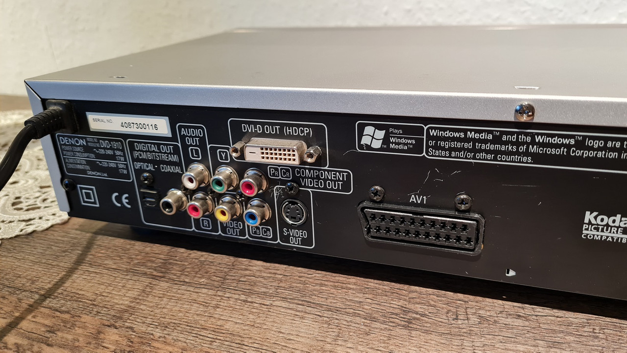

Ich möchte einen älteren DVD-Spieler an einen modernen Fernseher anschließen. Es gibt neben Scart noch Video und S-Video, welcher Ausgang ist empfehlenswert und gibt es dafür Adapter/Wandler oder Ähnliches?

Ich kann bei meinen DVD-Playern keinen Unterschied bemerken. Scart hat den Vorteil sowohl Bild als auch Ton zu übertragen. Bei S-Video sollte eine etwas bessere Bildqualität zu erwarten sein, die ich nicht sehen kann.
Daher rate ich zu der Verbindung, die du am einfachsten bewerkstelligen kannst.

Scart beherrscht RGB und ist damit S-Video überlegen.

Stark vereinfacht gilt: RGB > S-Video > Composite.

Grundsätzlich stimmt zwar
SCART / S-Video / Cinch in absteigender Qualitätsfolge ABER:
SCART unterstützt eben nicht nur RGB sondern auch Composit also Video auf 1 Kanal = Cinchausgang.
Und ein voll beschaltetes SCARTkabel kostete mal schnell 79 Euro zu Zeiten als das noch In war.
Grundsätzlich waren alle günstigen SCARTkabel nur Composit beschaltet. (Preis ehedem so um die 12 Euro)
Wenn man also eine "super" SCARTverbindung will gilt:
a) Der DVD Player muss erstmal überhaupt RGB auf SCART ausgeben - ist nicht immer gegeben.
b) Das SCARTkabel muss RGB wiedergabefähig sein (ist NICHT die Regel)
c) Ein ggf. nötiger RGB/(Component)/HDMI Wandler muss RGB fähig sein. Ist nicht immer gegeben
d) Eine RGB/HDMI Wandlung kann zu asynchronen Tonspuren führen...
Angesichts dieser Hürden würde ich never ever mich auf das Abenteuer SCART / HDMI einlassen. Das einfachste ist wirklich entweder einen DVD Player mit HDMI Ausgang oder einen Bluray Player dafür einzusetzen...

was war man froh als es endlich einen bezahlbaren DVD-Player mit DVI Ausgang zu kaufen gab
