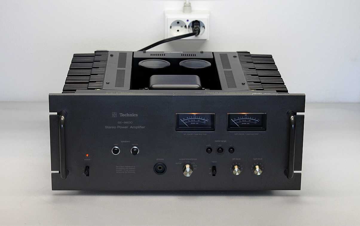

Diese Endstufe wurde zusammen mit der passenden Vorstufe SU-9600, dem passenden Tuner, und einem  Technics Tapedeck tatsächlich in einem Keller gefunden. Ein guter Bekannter hat die Geräte  geerbt und  wusste zuerst gar nicht so genau, was er da vor sich hatte Wink3 Fast 20 Jahre sollen sie dort trocken und warm gestanden haben....
Ein Bericht zu der Vorstufe (nicht das Gerät aus dem Kellerfund) gibt es hier:
https://old-fidelity-forum.de/thread-33020.html
Da alle Geräte Probleme machten, hat er die Geräte gestern zu mir gebracht. Vorstufe (Zustand m.E. eine 1 - ) hat Kanalausfälle, dafür aber keinerlei Lackschäden, was imo viel wichtiger ist.
Tapedeck ohne Funktion, Tuner noch nicht getestet, Endstufe mit viel Klirr und mit lediglich 15 bis 18 unverzerrten Watt auf beiden Kanälen auch nicht OK.
Die Endstufe wurde bisher nur grob gereinigt, macht optisch aber eine vergleichsweise gute Figur. Viele von den wenigen, die es noch gibt ,sind deutlich schlechter. Leider gibt es an der Oberkante trotzdem ein paar Lackabschürfungen, die man aber retuschieren kann.

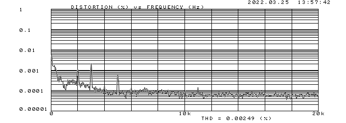

Die FFT mit 1W in 8 ohm sah ebenfalls nicht besonders vorteilhaft aus:  Es ist nicht so, dass ich das als "mal eben so" hörbar einstufe, aber da hört der Spass dann auf. Auch wenn es in diesem Fall nur etwa 0,05% THD&N sind.
[Bild: t1.png]

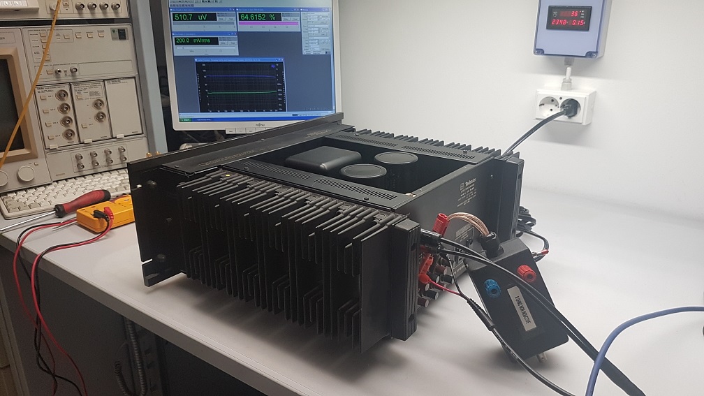

Auf dem Meßplatz wollte die Endstufe nicht mehr als 2 x ca. 17 W liefern, bevor die obere Halbwelle begrenzte. Da das auf beiden Kanälen zu beobachten war, schloss ich einen Defekt der Endverstärker erst mal aus.

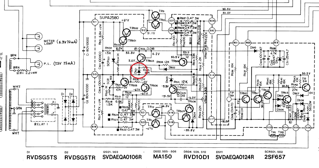

Es blieb also das +/- 50V Regelnetzteil. Dort standen lediglich 23 VDC an Klemme 510 an. Nach kurzer Suche stand D501 ( 6V Zener) als Ursache fest. Am Emitter von TR603 waren nur 2,6 Volt zu messen, und die ausgebaute Diode zeigte ein unnormales Verhalten, mit nur 270mV Spannungsabfall am Diodentester.
[Bild: Clip0001.jpg]
Das Regelnetzteil unter dem Bodenblech. Unten links erkennt man die bereits neue D501,  (Ersatz 5,6V 1,3W) Die Spannung musste nur leicht über VR601 nachgetrimmt werden
[Bild: supply.jpg]

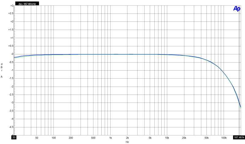

Amplitudenfrequenzgang L&R, 1 W, 8R
[Bild: t3.jpg]

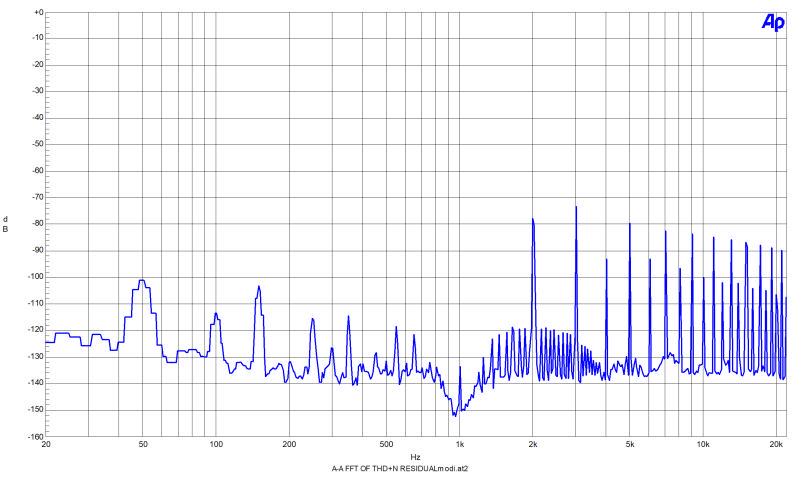

FFT, 1W 8R Ch 1:
[Bild: plot0135.gif]
Ch 2:
[Bild: plot0136.gif]

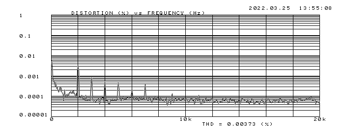

Das Oberwellenspektrum lässt sich durch eine Vergrößerung der Ruheströme (selbst einer Verdopplung!) nicht erwähnenswert verändern. Alles was man hier über K3 hinaus sieht, lässt sich mit analogen Klirrfaktormessbrücken nicht mehr erfassen. Es hat auf den Klirrfaktor "THD" auch keinen Einfluss mehr, da K2 oder K3 den Wert dominieren und somit bestimmen.

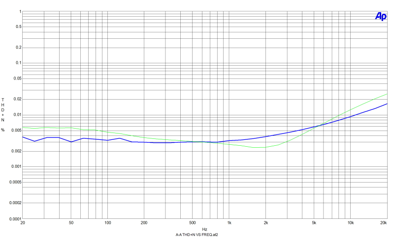

THD&N (80KHz bw) vs. Freq. At 5W , 8R
[Bild: t5.jpg]

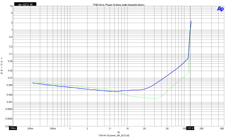

THD&N vs Power , 8R bcd.  Eine Seite ab etwa 7 W etwas "schlechter", wobei diese Differenzen -obwohl so deutlich sichtbar-  immer noch unbedeutend sind.
Es liesse sich mit viel Aufwand  -möglicherweise- finden und beheben, aber es sind in der Praxis unbedeutende Unterschiede, da selbst unmittelbar vor dem Clipping lediglich 0,05% THD zu messen sind.

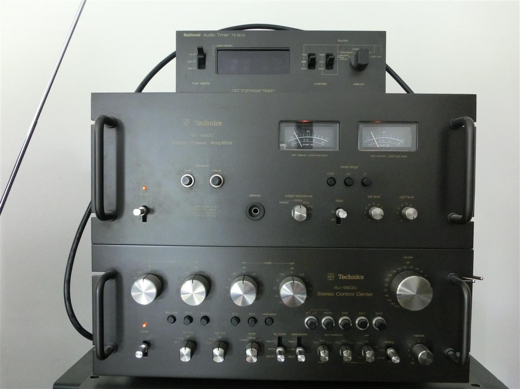

Andreas, den Turm aus 1975 hatte ich auch+Exoten dazu passend SE+SU 9600, ST 9600, SH 9090 x 2, RS 9900 und RS 1500 mit den SB 7000.
Daran war nie was defekt. Als ich ihn nach Ungarn an einen begeisterten Technics Freak verkaufte, hatte dieser Freudentränen,
weil der Zustand so perfekt war. Neu hatte in den 70 igern der originale Turm ~ 23 k DM gekostet, da gab es schon ein gutes Auto für...

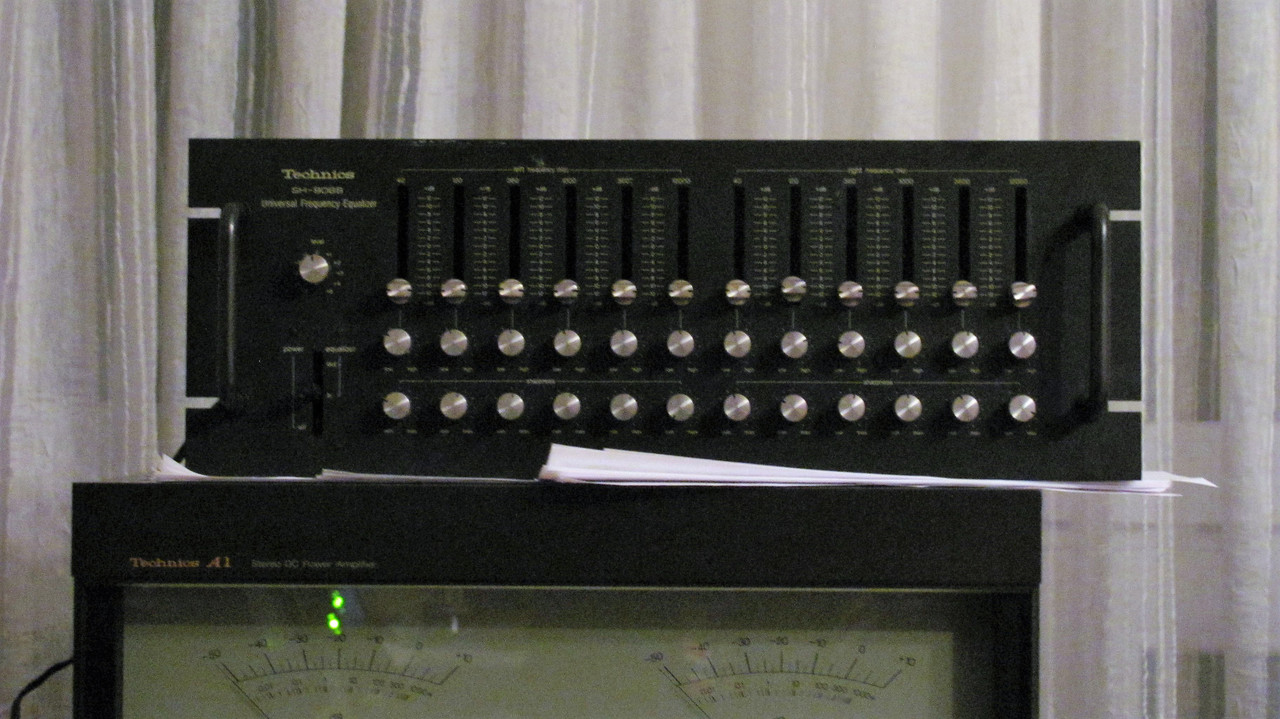

Dazu gab es sogar  Prototypen SH 9000 als EQ, Elcaset RS 7500, RS 7900, Timer  sh. Bilder
[Bild: IMG-0152.jpg]
[Bild: VAIO-technics-tempel-43.jpg]
und den Tuner ST 9700 (Japan-anderesFM Band )
[Bild: VAIO-img-0140.jpg]
[Bild: VAIO-technics-tempel-44.jpg]
[Bild: IMG-0189.jpg]
sorry,OT, vielleicht dennoch interessant wegen der Prototypen... Freunde

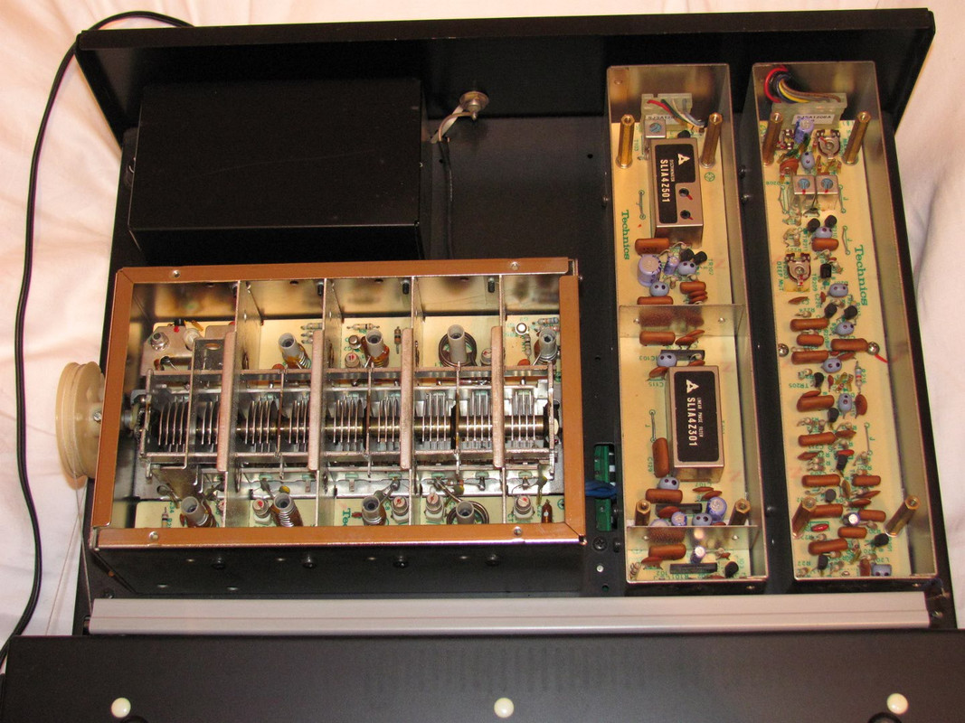

Mit den verfügbaren Vorstufentransistoren waren zwei Vorstufen und damit die 9-fach Drehkoabstimmung nötig.
Mit dem FE und den speziellen Quarzfiltern in der ZF spielt er, zwar ohne Digitalanzeige, in einer Liga mit dem WLZ und für solche Drehkokaskaden kann leider niemand eine exakte 3-Punkt-Abstimmung machen.
Die Anpassung an den europäischen Empfangsbereich erfordert neben der Frequenzverschiebung eine breitere Frequenzspreizung und dafür einen anderen Drehko oder die mechanische Veränderung des vorhandenen. Dabei muß vermutlich nicht nur die Plattenzahl, auch die Plattengröße und der Rotorschnitt angepaßt werden, um die Linearität der Frequenzabstimmung hinzubekommen. Damit wäre das eher was für nen technisch bestens ausgestatteten Feinmechaniker mit ausreichenden Kenntnissen der HF-Technik, von denen gabs eh nicht so viele und die sind wohl weitgehend ausgestorben ...
