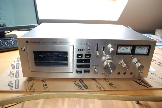

Hallo zusammen. Ich habe gerade mehr oder weniger erfolgreich die Gummiriemen bei meinem "neuen" Cassettendeck gewechselt.
[Bild: DSC-2789.jpg]
Gummiriemen gewechselt: ja
Alles zusammengebaut ohne Teile zu viel oder zu wenig zu haben: ja
Die Tasten (Play, Stop, etc.) funktionieren noch: nein Zahnlos
Hier ein paar Bilder zu dem, was ich gemacht habe, vielleicht hilft es ja jemandem.
Die Abbildungen (Fotos) in Service Manual sind nämlich echt mies.
Vielleicht sieht auch jemand, was ich falsch gemacht habe. Die Tasten (außer Pause) rasten nicht ein und es passiert einfach nichts.
Lampen und der ausgebaute Motor funktionieren aber.
Los geht's:
(Richtige Bezeichnungen editiere ich nach Wink3 )

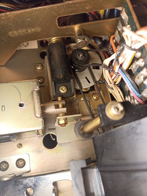

Den Riemen (gelb) da (rot) eingehängt:
[Bild: 1.jpg]

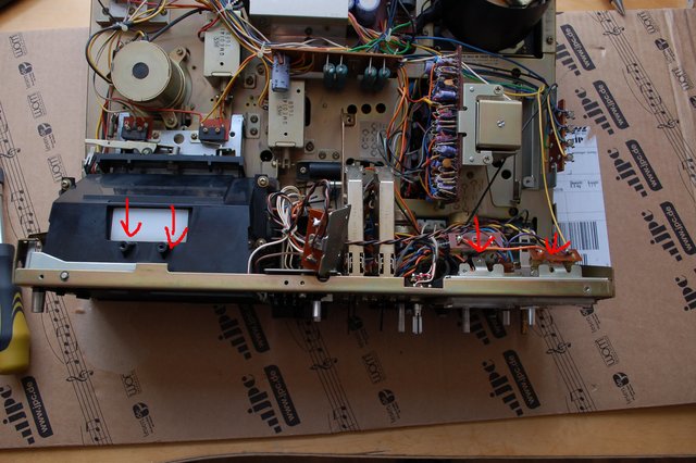

Um das Front panel komplett abzunehmen, sind die Kabel zu kurz. Hier lag wahrscheinlich mein Fehler. Ich würde das Front panel nur noch so weit losschrauben, dass man das schwarze Kassettengehäuse ausbauen kann (Cassette cover).
4 rote Schrauben außen und 3 innen lösen.
[Bild: DSC-2798.jpg]
[Bild: 2.jpg]

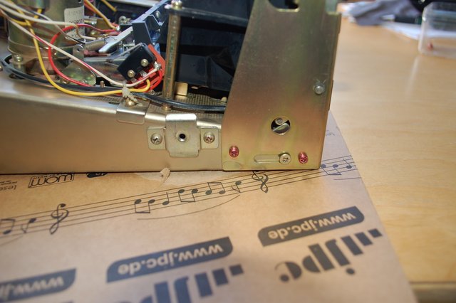

Die Beleuchtung abschrauben (2x große Schrauben, 2x kleine Schrauben).
[Bild: 3.jpg]

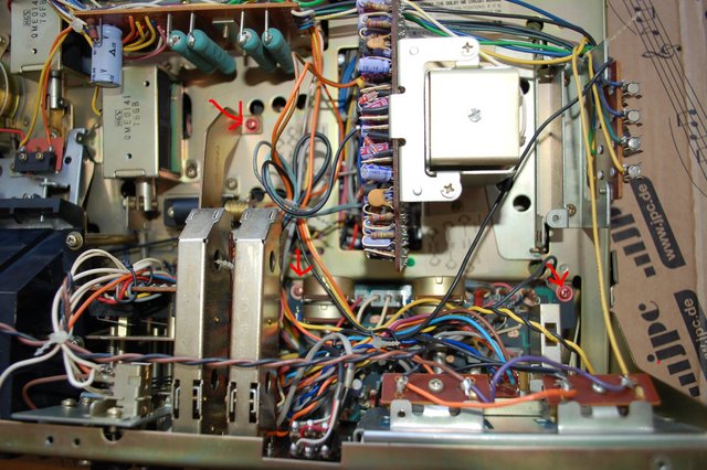

Das metallene "Cassettenbett" ausbauen (4 Schrauben, Achtung, 2 Unterlegscheiben an den Gelenken).
[Bild: 5.jpg]

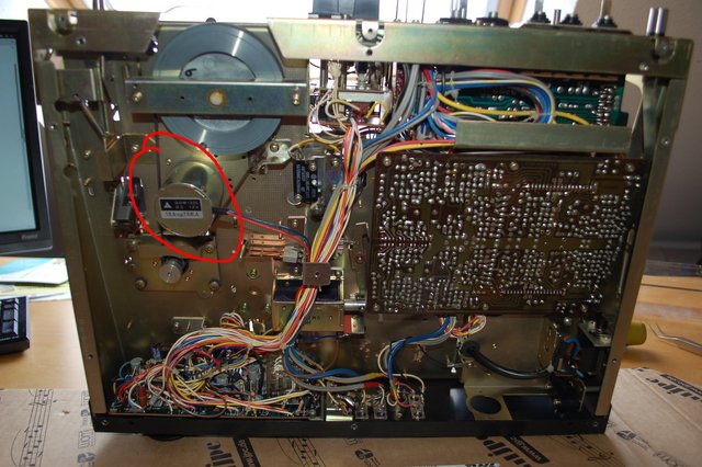

Den Motor ausbauen. Auf der anderen Seite sind zwei kleine Schrauben mit Unterlegscheiben. So kommt man an den großen Riemen ran.
[Bild: 6.jpg]

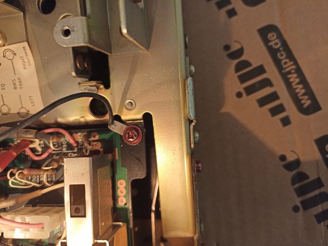

Könnte es sein dass du das massekabel bild 2 schraube 3 nicht wieder eingesetzt hast... Unterlegscheibenform... unklar in bild 1 die umlenkrolle: der rote pfeil liegt ziemlich daneben.. Wenn du den woanders eingehängt hast war das falsch - der war schon richtig
Danke für die Hinweise. Momentan sieht es aber für mich aber leider so aus, als ob da alles in Ordnung wäre.
Zum Ausbauen der Frontplatte soll der Riemen auf das Metallstück gezogen werden, damit die Platte abgeht, ohne den Riemen zu zerreißen.
[Bild: IMG-20220409-230215.jpg]
[Bild: IMG-20220409-230230.jpg]
stimmt
Hier ein Link zu meinem Problem:
https://drive.google.com/file/d/1TBWZBCq...sp=sharing
Ohne Messen kaum eine Chance. Ich schätze irgendein Kabel abgerissen oder gebrochen, Tasten gehen offensichtlich.
Das befürchte ich auch.
Danke für's Drübergucken.
