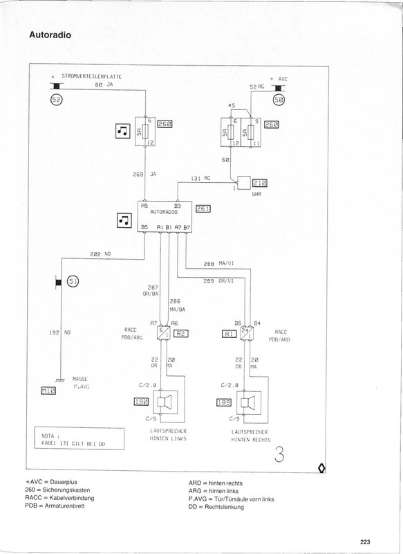

Den Schaltplan des Renaults findet man Online frei zugänglich bei den "So wird's gemacht" Büchern, habe diesen mal beigefügt. Von den Lautsprechern gibt es wie abgebildet nur die beiden Kabel (Orange - / Braun +).

So, dann habe ich heute nochmal fröhlich gemessen und gecrimpt. Die Werksverkabelung des Autos, die Durchgang hat und bisher super funktionierte scheint es tatsächlich zu sein.
Sowohl fremde LS als auch die bisherigen Alpine funktionieren improvisiert in das Radio gesteckt einwandfrei. Dann darf ich wohl Kabel neu verlegen, Sauerei...
