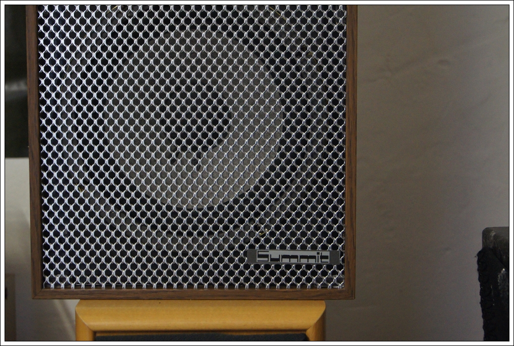

Hallo Freunde,
hier ist wieder der kleine, nervende Toshi/Summit-Micha...... LOL
Heute habe ich mir in der Firma an unserer großen Blechschere 2 Frontabdeckungen aus Rautenblech selbst zugeschnitten. An der schönen großen Schere konnte ich mir alles bis auf den mm genau einstellen ( 230x435mm ).
Ich finde, es sieht ganz hübsch aus - ich bin jedenfalls zufrieden.....gekostet hat mich der Spaß ca. 10 min. fürs Organisieren aus dem Blech-Schrott und dem Zuschneiden . Also für lau kann ich nicht meckern.... Floet LOL
Für das Summit Logo habe ich mir ebenso kleine Blechschilde zugeschnitten und den Schriftzug auf selbklebender Laserdruckerfolie ausgedruckt.
Ich hoffe, Herr Hennel nimmt es mir nicht übel, dass ich mir für meinen privaten Gebrauch an meinen Boxen, ein solches Logo-Schildchen erstellt habe !
LG Micha
