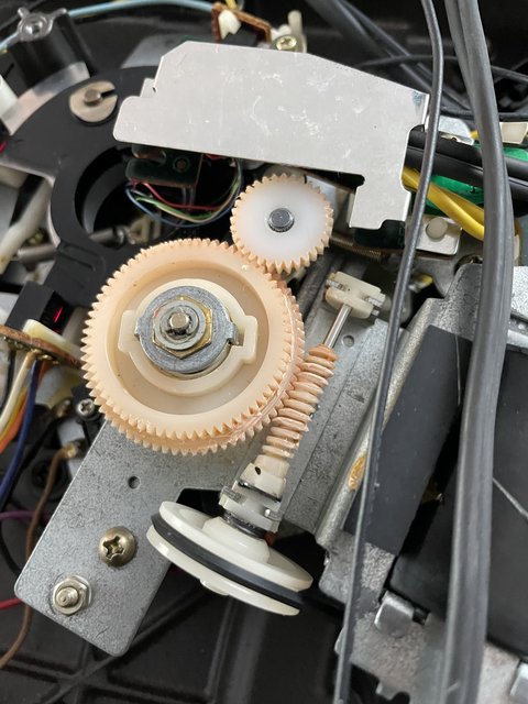

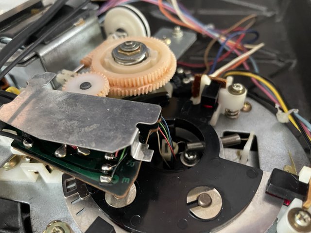

Ein merkwürdiger Mechanikfehler, nach Plattenende oder bei vorzeitiger Betätigung der Stoptaste wird der Tonarm nur noch in kurzen ruckartigen Intervallen in Richtung Tonarmbasis zurückgeführt. Das Gerät hat vor ca. 2 Jahren durch ein sehr versierten Forianer einen kompletten Service bekommen und funktionierte 1A. Ich darf ihn da auch wieder hingeben, wollte mich nur erst 1x selbst versuchen. Im manuellen Betrieb ist auch alles total leichtgängig. Ich muß aber zugeben, er steht häufig auch mal Monate in schändlicher Nichtbenutzung. Anbei 4 Fotos und ein kleines Video, vielleicht hat ja jemand eine Lösung?

Ich frage mich, weshalb der Federdruck auf die Rutschkupplung durch unterlegen der Flachmutter erhöht wurde, denn ein Gewinde dürfte sich dort nicht befinden. Dass der Motor zur Armrückführung länger läuft, um den sicheren Hafen zu erreichen, erscheint mir logisch, nur verhindert besagte Mutter das geschmeidige Durchrutschen. So jedenfalls meine Vermutung.

Ich halte es zwar moeglich, dass die Mutter zum Einstellen der Kupplung gedacht ist, aber das SM gibt dazu nichts her. Nach der E-Teil Explosionszeichnung ist die Kupplung eine Einheit, man sieht so also nicht, ob die Mutter da hingehoert. Das SM bei Tanya ist fuer die Photos nicht gut genug.
Die Potimutter sitzt nicht mal mittig. Vermutlich hat irgendwer sie nachträglich als "dicke Scheibe" zum unterfüttern verwendet.

Sieht hier genau so aus. Das gehört so. Auf dem 2 Bild sieht man das es auch keine Potimutter ist, sondern Teil der Achse des Zahnrads und somit original. Damit wird der Druck eingestellt. Wenn dieser richtig eingestellt ist kann es sogar sein das zwischen Mutter und Scheibe Luft ist.
