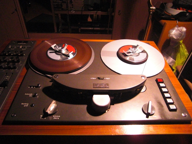

So habe die Elkos gewechselt
[Bild: CIMG1485.jpg]
alter Mist raus.
