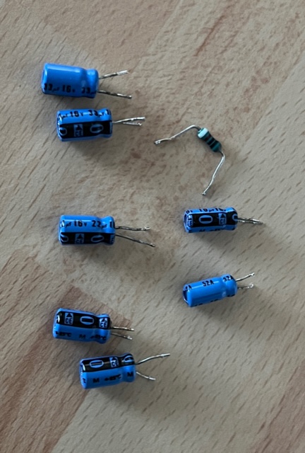

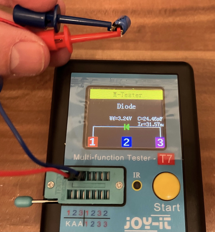

Danke für die Aufklärung, ggf hilfts echt mal jemanden, Oldie
hast du ein Bild von dem pösen Purschen? Smile
[Bild: 5-B7-BE1-D4-715-A-4-E4-F-9283-EC966-D72-FF2-A.jpg]
[Bild: 7-BEEA9-A3-4784-4-AD1-ACFB-D0700-D9-D05-E4.jpg]
[Bild: B7-CD7977-2815-4-F08-A073-BC99-D0-F2-EA2-F.jpg]
[Bild: C06-D3860-DF2-C-4-B72-B889-2-A37-B361-B250.jpg]
Mit einem neuen 10 ohm Widerstand war das Ausgangssignal wieder hergestellt.
Die Kondensatoren wurden zur Sicherheit getauscht. (Nicht ganz umsonst wie die Messwerte zeigen)

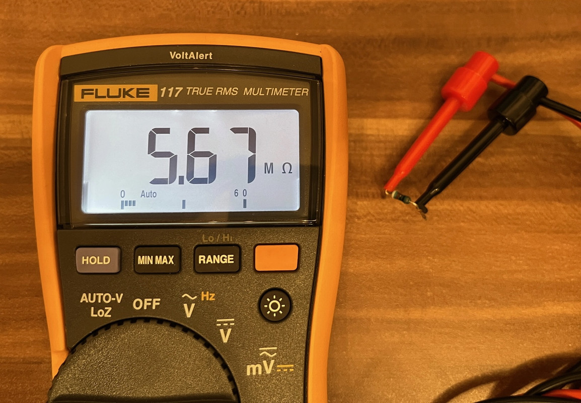

Wären wir auf Draht gewesen, hätten wir auf diese schnöden Sicherungswiderstände hingewiesen. Mit denen gibt es häufig ärger.
Ärgerlinge eben.
Wozu ein Elektriker-Multimeter gut sein kann!
Naja, ist auch nicht ganz billig, und
viel hochohmiger geht kaum.
