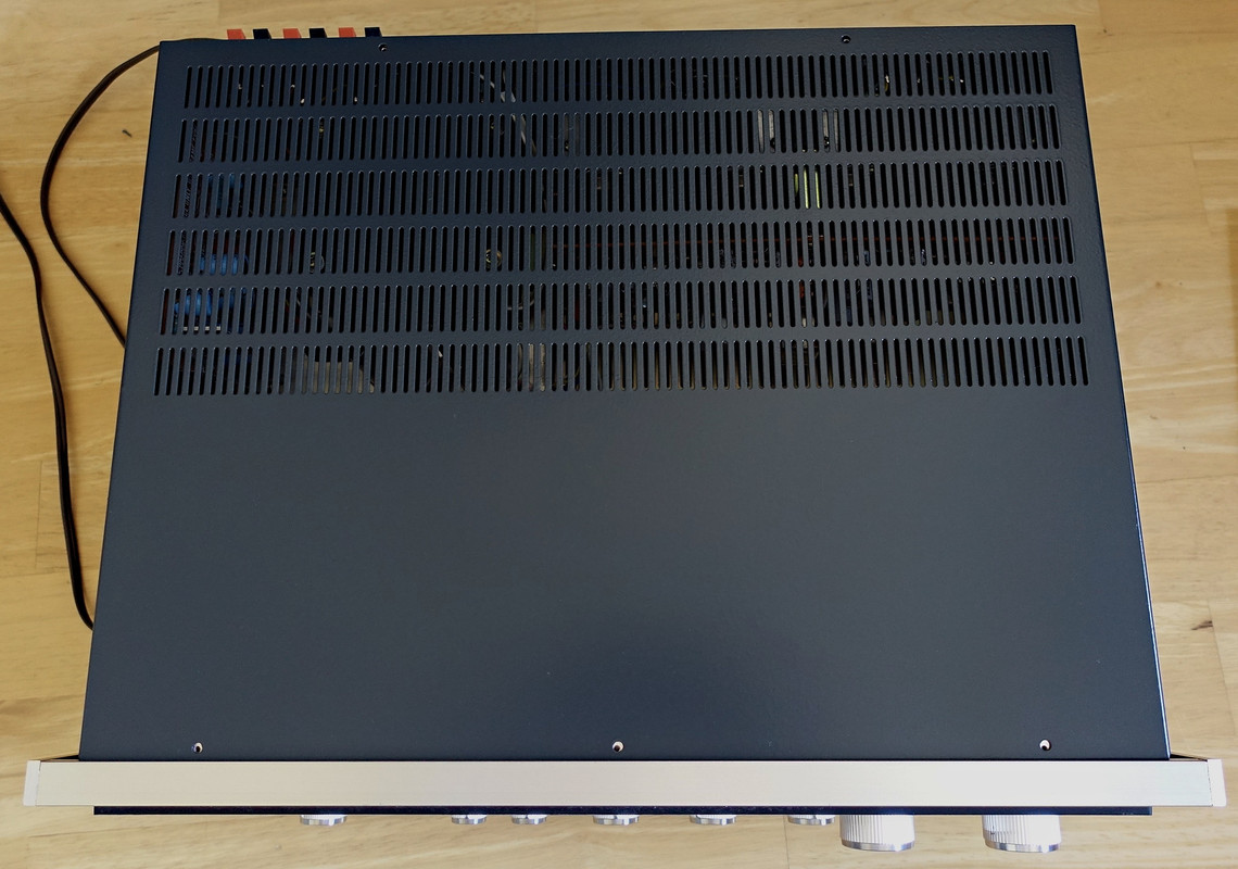

Normalerweise müßte man das. Ich habe mit etwas Sprühnebel die Struktur jetzt etwas nachgeahmt. Passt. Aber ansonsten muß das runter. Man sieht in der Tat jede behandelte Stelle bei diesen Kenwood Lacken.

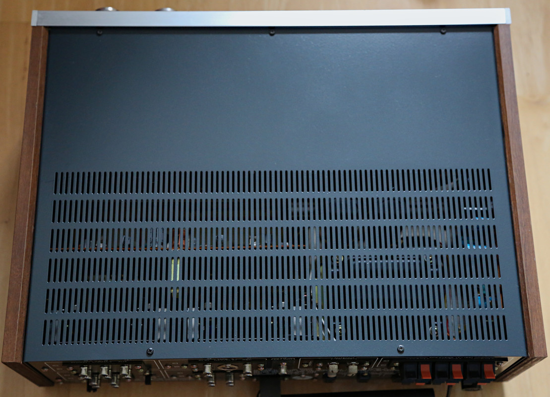

Mal schnell aus der Hüfte geschoßen. Das Gehäuse war jetzt quasi ein Experiment für den Eigengebrauch. Ich hatte erst den Fehler gemacht, die abgeschliffenen Stellen mit Hammerschlag zu "präparieren. Das sah auch sehr gut aus. Nur hat sich das nachher mit dem Mattlack nicht vertragen. Bei beiden Lacken stand die Basis nicht drauf - aber sie haben reagiert. Die komplette Laierung mit Verdünnung wieder heruntergeholt. Und nun nur mit Matt Anthrazit und Matt Klarlack gesprüht...
Die Oberfläche hat an zwei Stellen jeweils einen Miniflusen eingeschloßen. Geschuldet dem Ausprobieren als Solches und dem schlechten Licht an dieser Stelle des Kellers beim Lacken. Aber das sieht man erst auf den zweiten Blick. In erster Linie ging es um den Lackverlauf beim Sprühen. Und der ist gut. Der Lack selber kommt wohl aus Polen. Und war doch deutlich günstiger als 7,50/Dose.

Noch mal ein Bild mit der SLR. Da erkennt man den Strukturlack besser - etwas.
