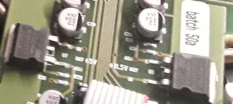

i.S. Spannungsregler:
da verwirrt mich eine Sache: beim abgebildeten rechten (auf dem Platine steht 11,5V) Messe ich ca. 5V ; bei dem anderen (Platine: 5V), messe ca. 11,5V.
Wo ist mein Denkfehler?
Beiträge: 23.898
Themen: 280
Thanks Received: 28.249 in 9.786 posts
Thanks Given: 31.322
103
24.03.2023, 18:08
(Dieser Beitrag wurde zuletzt bearbeitet: 24.03.2023, 18:11 von nice2hear.)
Fehldrucke in Service Manuals und auf Platinen treten leider immer wieder auf, bei vielen Hersteller.
Wie sind die Dreibeiner selber beschriftet?
![[Bild: 57.jpg]](https://i.postimg.cc/C5hVHQNR/57.jpg)
Das sollte die Lösung zeigen.
