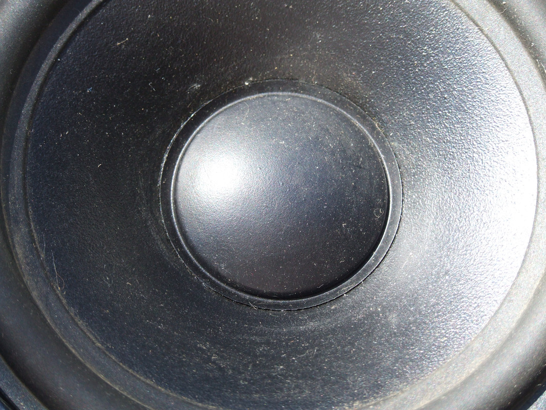

Die Dustcaps ließen sich mit etwas Papier sehr gut und ohne Beschädigung ablösen:
[Bild: ls1-1.jpg]
Danach dachte ich in meinem Spieltrieb noch "oh cool, dass da ne Furche in der Membran ist, an der ich mich beim Ankleben orientieren kann LOL
War aber auch alles fest...der Witz ist: Dieser LS funktioniert jetzt erstmal wieder prima, auch wenn sich die Cap wegen der alten Klebereste wieder lösen könnte.

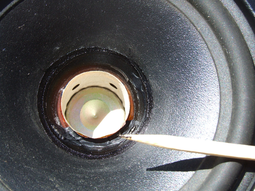

So sah es dann nach dem erneuten Kleben aus:
[Bild: ls1-3.jpg]

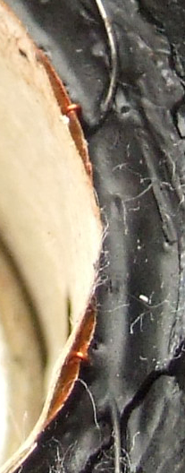

Das sieht im Nachhinein etwas sonderbar aus - ist mir nach dem erneuten Verkleben leider erst auf den Bildern aufgefallen:
[Bild: ls2-3.jpg]
Ist das normal wie der Draht angebracht ist oder ist da evtl. die Membran gerissen? Wird das mit Heißkleber erlediht, den ich evtl. mit Isoprob angelöst habe?
[Bild: ls2-3.jpg]

Leider ist es also so, dass der LS, bei dem ich akribisch gearbeitet habe weiterhin bei höherer Lautstärke schnarrt, aber nicht mehr so schlimm wie zuvor.
Die Dustcap scheint gut verklebt, die Sicken sehen nach optischer Kontrolle ebenfalls gut aus und sind dank Gummi nicht gerissen.
Was könnte ich noch checken? Welche Fehlerquellen kämen noch in Frage?
Den zweiten LS werde ich die Tage noch einmal ausbauen um die Membran von unten auf Risse zu Prüfen.

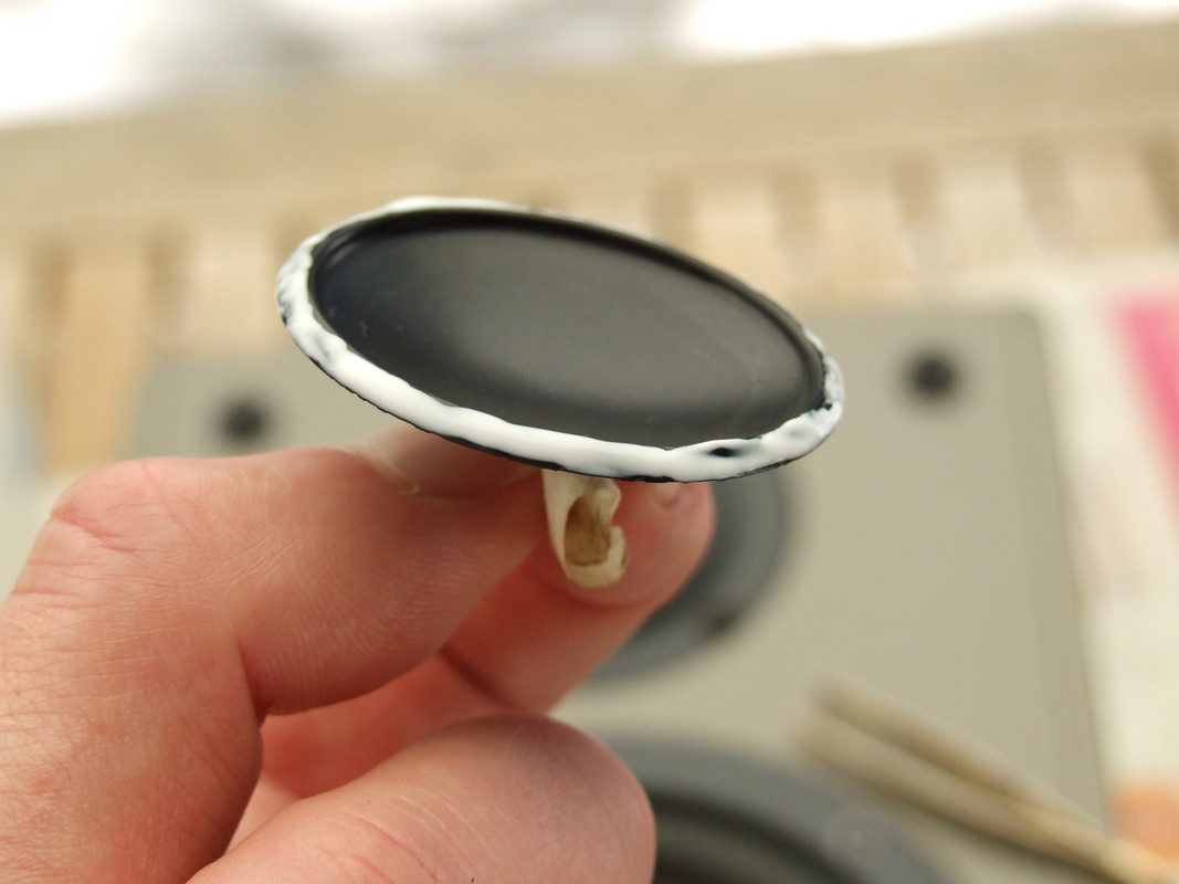

So sah mein Werkzeug aus:
[Bild: ls2-4.jpg]
Danke fürs Reinschauen Thumbsup

Ein wenig sieht mir das so aus, als wäre die Schwingspule mal ziemlich warm geworden -- irgendwie sieht das etwas verbogen aus.
Bewegt die sich im Luftspalt sauber und ohne Kratzen wenn Du sie von Hand bewegst?
Eben nochmal getestet...Beide LS schaben zumindest, wenn ich die Membran rechts und links leicht eindrücke. Auch die funktionierende Box.
Das ist mir zuvor auch schon aufgefallen.
Die Spule sah eigentlich unauffällig aus, das liegt, denke ich, an der Perspektive. Die täuscht etwas.
Kann dennoch gut sein, dass der Vorbesitzer die bei einer Party zerschossen hat.
edit:
Irgendwie sieht es rechts aber so aus, als hätten sich die Schichten voneinander gelöst? Also die kupferfarbene und weiße.
[Bild: ls2-3.jpg]
Daniel Thumbsup
