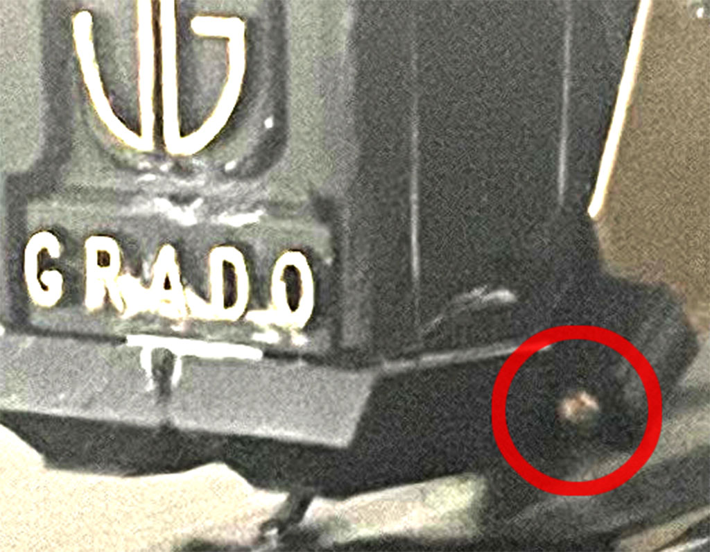

Da muss ich mal einhaken Robert,
ich habe mir auch das GRADO mal zugelegt und nutze ebenfalls einen THORENS mit TP 63 - Tonarm ist ein TP11 MK III
Nun habe ich es eben mal ausgepackt und ich habe auf meinem GRADO oben eine Schiene sitzen, on der ich nicht so richtig weiß, für was sie ist. Ist sie zum Überhang ausrichten? Und da ich das System von unten verschrauben muss, bin ich noch etwas überfragt, wie ich den Überhang denn einstelle. Denn von oben löse ich die Schrauben, richte aus mittels Schablone, ziehe eine Schraube etwas an und kümmere mich dann um die Kröpfung. Das geht ja nur bedingt von unten, wenn man das Rohr jedes Mal abnehmen muss.
Beste Grüße, Zoli

Hm,
so etwas hatte ich nicht dabei, nur neben ein paar Schrauben ein Werkzeug zum Unterstützen beim Abziehen vom Nadeleinschub.
Lasse das weg. Das benötigst Du nicht.

Bei den Grado DJ Tonabnehmern waren diese Schienen auch dabei. Die sollen in erster Linie mehr Gewicht mitbringen, kannst du also je nach Tonarm einfach weglassen...

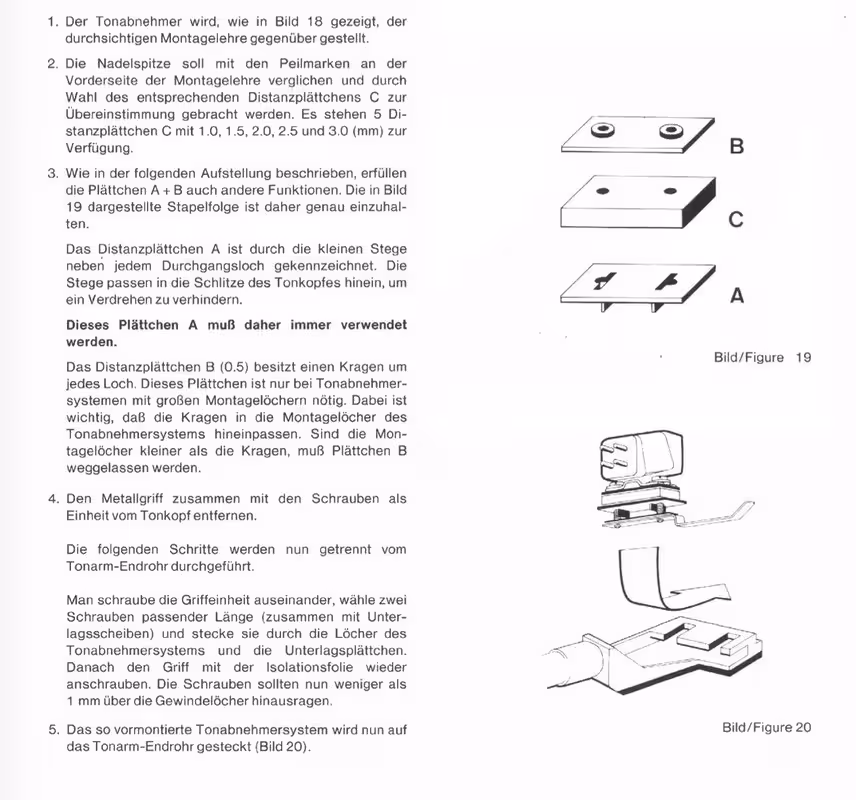

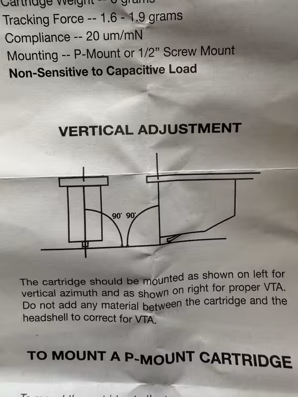

Ich habe das GRADO auf die Headshell gepackt und dabei lediglich Plättchen A verwendet, welches verwendet werden muss. B und C sind nicht verbaut, da sie optional sind.
Wie auf dem Bild zu sehen ist (das Bild ohne Linien), steht die Unterseite des Tonabnehmers NICHT parallel zur Platte, wie es aber sein sollte, was ich mit einem anderen Bild und darin eingezeichneten roten Linien verdeutlichen will (das Bild wurde mir mal zugesendet)
Auch in der Anleitung steht, dass die Unterseite des Tonabnehmers parallel stehen sollte.
Nun die Frage: Wie kann ich den VTA anpassen. Das sieht ja aus, als ob ich mit einem Keil arbeiten muss, was aber nicht vorgesehen ist bei dem Tonarm und der Headshell - OK, GRADO sagt auch, dass man nichts dazwischen packen sollte.

Wichtig ist (innerhalb gewisser Grenzen), dass die Hochachse des Kieselsteins senkrecht auf der Platte steht ... und das sieht doch ganz gut aus. Ansonsteen wuerd' ich's mal mit 'ner Headshell versuchen, bei der das System auch vernuenftig anliegt ... die verwendete Shell ist ja wohl eher ein knapp geschnittener, modischer, aber dysfunktionaler String-Tanga mit sehr schlecht definierter und viel zu kurzer Auflageflaeche fuer's System, von dem 70% vorn und hinten frei in der Luft baumeln. Und dann noch das Gefummel mit irgendwelchen Plaettchen ... das macht's ja nicht besser.
SME-Headshells sehen ja nicht zum Spass so aus, wie sie aussehen.
Der VTA wird uebrigens bei RICHTIGEN Plattenspielern durch die Tonarm-Hoehenverstellung eingestellt und nicht durch irgendwelche Keile.

Ok, ehrlicherweise finde ich deine Antwort streckenweise unglücklich.
Wir sprechen von einem Thorens TD 166, der eben mit diesem Tonarm und dieser Headshell ausgeliefert wurde.
Da es sich um einen Phonograph S handelt, der eine Sonderausgabe des obigen Modells ist, kann ich eben nicht einfach ein anderes Tonarm-Rohr oder ein anderes Headshell anbauen. Also muss ich mit dem leben, was hier vorhanden ist.
Wie man den VTA generell einstellt, ist mir bewusst. Nur geht das bspw bei einem DUAL 1019 und Co eben nicht. Also behilft man sich mit dem Trick einen Keil zu verwenden, der eben das Distanzplättchen ersetzt.
Was nun die Ausrichtung des Tonabnehmers angeht, ist es wie im Manual geschildert, nicht optimal. Klar, kann mal lauschen, wie es klingt, so happy bin ich allerdings gerade nicht.

Aber warum machst Du UEBERHAUPT das Plaettchen drunter - wuerde das Ding ohne nicht viiiieeeel besser sitzen? Das Plaettchen hebt den Tonarm NOCH weiter als noetig an und kippt somit das System nach hinten ... und zum gleichmaessigen Sitz traegt das auch eher NIICHT bei.
Die Grados bauen eh schon recht hoch ... wozu das noch mit irgendwelchen Plaettchen unterfuettern? Lass das wackelige Ding einfach weg und schraub wie jeder normale Mensch das Grado an die Headshell ... fertig - was soll das Plaettchen ueberhaupt bringen?
Ich wette, ohne dieses Ding passt das auch mit dem VTA.

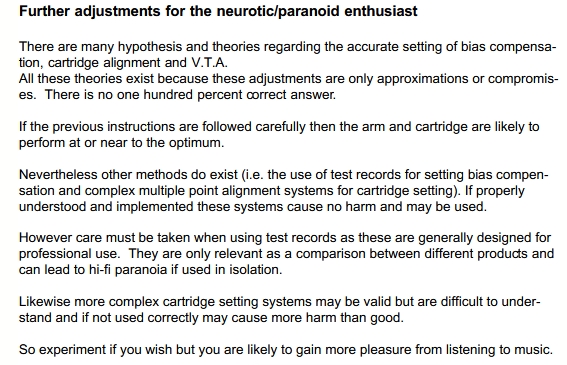

(06.10.2025, 10:49)Fürchtenix schrieb: ![[Bild: 319669-z-jpg]](https://www.dual-board.de/core/index.php?attachment/319669-z-jpg/)
Da sagt das Manual des Tonabnehmers eben was anderes.

Nein - im Grunde nicht: Bei der empfohlenen Auflagekraft steht die Frontseite parallel zur Diamantenhochachse ...
Beim GRADO kann man wegen der Gehaeusegeometrie halbwegs danach gehen ... mach das mal bei TAs, die aussehen wie eine Kartoffel und die keine glatten Flaechen haben: Da zaehlt nur die Stellung des Diamanten.

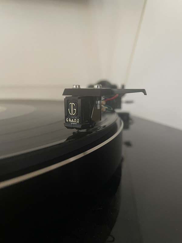

(06.10.2025, 10:47)Pufftrompeter schrieb: Aber warum machst Du UEBERHAUPT das Plaettchen drunter - wuerde das Ding ohne nicht viiiieeeel besser sitzen? Das Plaettchen hebt den Tonarm NOCH weiter als noetig an und kippt somit das System nach hinten ... und zum gleichmaessigen Sitz traegt das auch eher NIICHT bei.
Ich habe keine "regulären" Plättchen verbaut.
Es gibt bei dem Tonarm/der Headshell insgesamt drei verschiedene Plättchen. A, B und C.
B ist nur dann zu verwenden, wenn der TA große Montagelöcher hat - habe ich nicht verbaut.
C wird dann verwendet, wenn man die Höhe ausgleichen muss und es gibt wohl 5 verschiedene Dicken - auch C habe ich nicht verwendet.
Plättchen A muss laut Handbuch verwendet werden, um ein Verdrehen des Tonabnehmers zu verhindern.
"Das Distanzplättchen A ist durch die kleinen Stege neben jedem Durchgangsloch gekennzeichnet. Die Stege passen in die Schlitze des Tonkopfes hinein, um das Verdrehen zu verhindern. Dieses Plättchen A muss daher immer verwendet werden."
heisst es dazu im Handbuch des Plattenspielers/Tonarms.
Ohne dieses Plättchen sieht das Headshell so aus, wie auf dem Bild - und dann sind die Schlitze zu breit!
Beiträge: 5.952
Themen: 18
Thanks Received: 3.262 in 1.639 posts
Thanks Given: 7
Registriert seit: Jan 2024
25
Was fuer ein komplett undurchdachter Wackel-Klapperatismus ...
Ich wuerde das bloede Plaettchen AUF JEDEN FALL weglassen und den TA mit kurzen Schrauben direkt unter die Headshell schrauben - dann hat er wenigstens ETWAS Auflageflaeche und nicht bloss dieses verbogene und verzogene Mini-Plaettchen, das dann nie parallel steht.
Zum korrekten Einstellen der Nulldurchgaenge mit einem Protractor muss ein System dreh- und verschiebbar auf der Headsell angebracht sein: Wie willst Du's sonst justieren?
Gibt's keine VERNUENFTIGE Headshell fuer den Tonarm?
