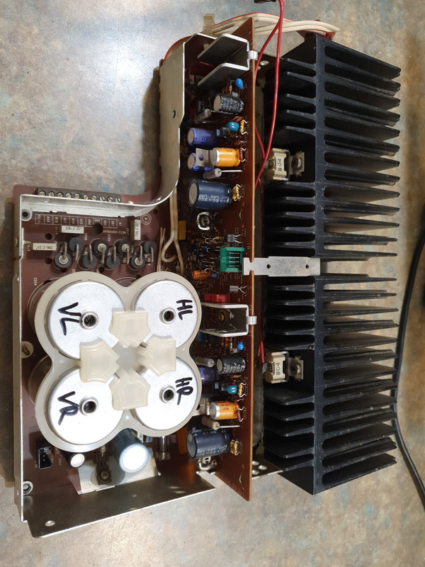

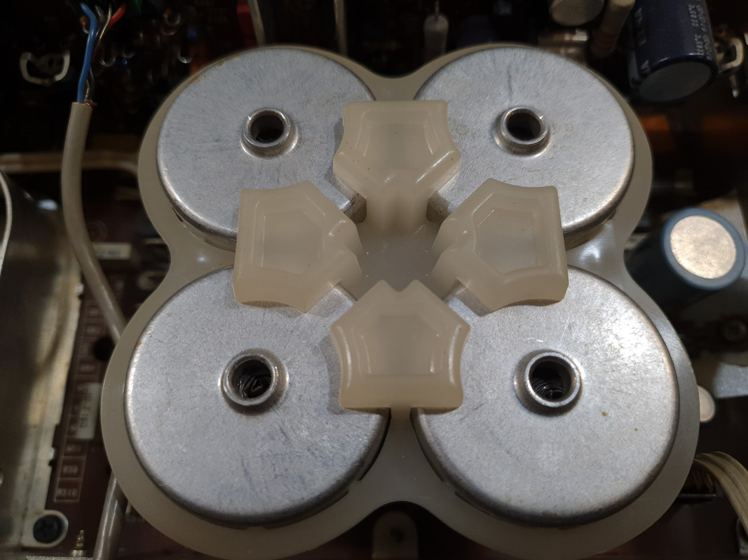

Endstufe freigelegt und die Elkos markiert um anhand späterer Messung herauszufinden welche am meisten thermisch geschädigt wurden.

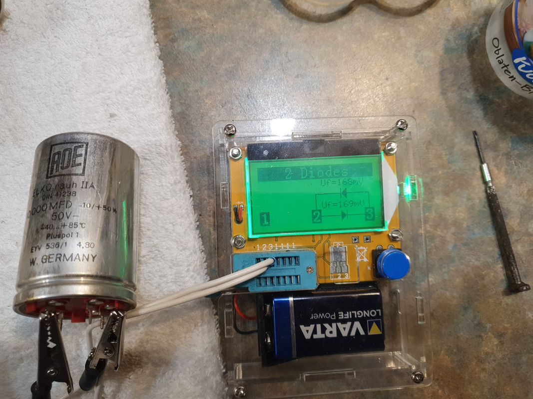

(Messung zeigte, dass beide Elkos nach rechts nur noch wenige nF aufweisen, links noch halbe Kapazität.)
An der Unterseite sind auch schon leichte Verfärbungen - der Rand dieser ROE-Elkos leckt immer etwas.
Egal ob da nun ein Stopfen drin ist oder nicht - ich habe sie in allen Grundig-Geräten raus geschmissen.
Es müffelt einfach immer leicht vor sich hin, was für empfindliche Nasen wie meine unangenehm ist. Da sind mir die Messwerte egal (wenn sie denn gut wären) wenn der Becher nicht ganz dicht hält und das Gerät beim Betrieb einen unangenehmen Geruch in den Raum bringt.
Baugleiche Typen von Frako oder Siemens sind dafür nicht anfällig.
Sollten eigentlich 10.000µF sein...erreicht keiner mehr. Das war der beste von allen 4 Stück.

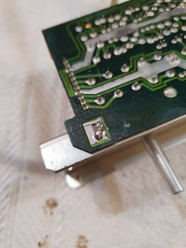

Der rechte Kanal wurde schon mal repariert. An der Unterseite absolut grausige Lötarbeiten. Muss ich nochmal entzinnen und neu verlöten, da man das nicht so lassen kann.
Din Pins der Leistungstransistoren sind viel zu lang und könnten den Geräteboden berühren.
![[Bild: IMG-20240112-220327.jpg]](https://i.postimg.cc/8PZMc4gM/IMG-20240112-220327.jpg)
![[Bild: IMG-20240112-220523.jpg]](https://i.postimg.cc/T2L3gcbn/IMG-20240112-220523.jpg)

Na da geht das verbasteln ja weiter.
Die Grundigtransen kann man umschlüsseln in BD 249/250 u.a.
Aber nicht in Darlington BDWxx.
Den kleinen Selengleichrichter herausschmeißen, sowie diverse Elkos auf der senkrechten NF-Platine. (Oragenen sind ja total geschrumpft)
Ruhestrompoties ersetzen (Vorher ausmessen und etwa so wieder einstellen).
PZ Dreher zum Lösen der Schrauben benutzen, nicht PH. gegen das vergnaddeln.
Viel Erfolg.

Die TIPs verwende ich auch oft.
NT-Elkos kann man ins alte Gehäusezaubern. Ggf.15mF nehmen.
Achtung, ist das NF board nicht gesteckt und man versorgt sie ggf. auch über Doppelnetzteil, bleiben die Elkos geladen.

Kondensatoren fuer den V5000:
https://www.reichelt.de/becher-elko-radi...ol_0&nbc=1
oder
https://www.reichelt.de/becher-elko-radi...l_10&nbc=1
ich habe es jetzt nicht genauer nachgeprueft, welcher davon (besser) passt. Sie haben da 12 Seiten Becherelkos im Angebot, man sollte vielleicht nachsehen, was sonst noch angeboten wird.

Danke, diese Links kenne ich bereits - passen beide nicht. Original wird 5-Pin benötigt, sind beides 4-Pin. Und auch die Spannungsfestigkeit ist zu niedrig, da sind keinerlei Reserven mehr.
Der V5000 stammt noch aus einer Zeit, wo 220V Netzspannung noch üblich war. Seit der Spannungserhöhung 1987 auf 230V und mit der Heraufsetzung auf +/- 23V Toleranz obendrauf, ist mir das Risiko eines platzenden Becherelkos zu groß. Original sind 50V-Typen verbaut. Reichelt führt den passenden Typ nicht mehr. Da gibt's nur noch Umwege.
Die via Bucht lieferbaren 5-Pins passen zwar, sind aber zu hoch und der Deckel des Geräts lässt sich nicht mehr schließen. https://www.ebay.de/itm/274684702640 (als 12.000µF)

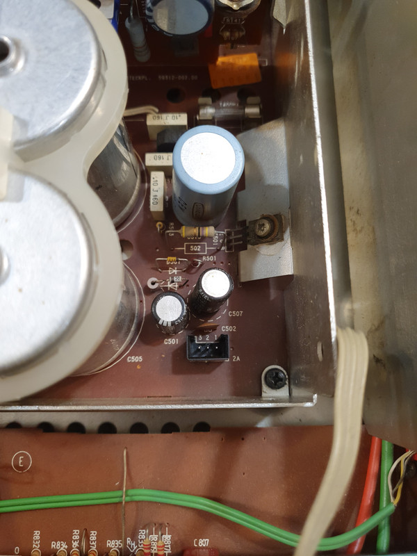

Heute wurde Nummero 1, das vollständige Gerät ausgepackt.
Auch hier muss viel getan werden.
Die Kippschalter sehen böse aus, es ist aber nur der Plastikeinsatz innen lose - kann man mit etwas Sekundenkleber beheben. Gerade biegen kann man sie mit der Flachzange.
Wenn es nicht klappt, muss der Teilespender ran.

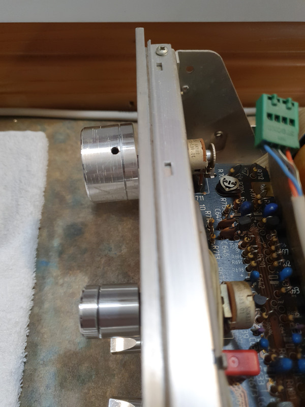

Dieses Exemplar hat jedoch einen heftigen Schlag auf den Balance-Regler bekommen, Achse + Poti sind verbogen. --> Teilespender muss ran.
Ansonsten war dieses Gerät noch original, unberührt. Staub der letzten Jahre.
Auch etwas Feuchtigkeit hat er wohl abbekommen, ist aber nur der Fleck am Gehäuseboden - die Platinen sind alle makellos.
Hier herrscht leider wieder das gleiche Elko-Problem...zum Glück weniger schlimm. Drei sind in Ordnung. Einer tot. Dieser meint, zwei Dioden spielen zu müssen. Jetzt hat es sich ausgespielt. Hat beim Messen am China-Tester leicht zum rauchen angefangen
Der Netztrafo hat leider auch einen Schlag abbekommen, oder er ist werksseitig krumm  Kann ich aber gerade biegen!
Ein paar kalte Lötstellen an einem der Leistungstransistoren wurden noch entdeckt - sind jetzt nachgelötet.

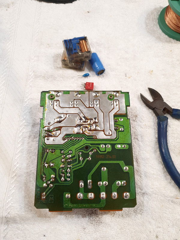

Nur ganz klein wenig weitergemacht:

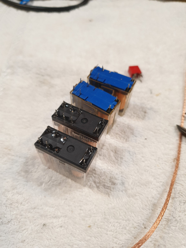

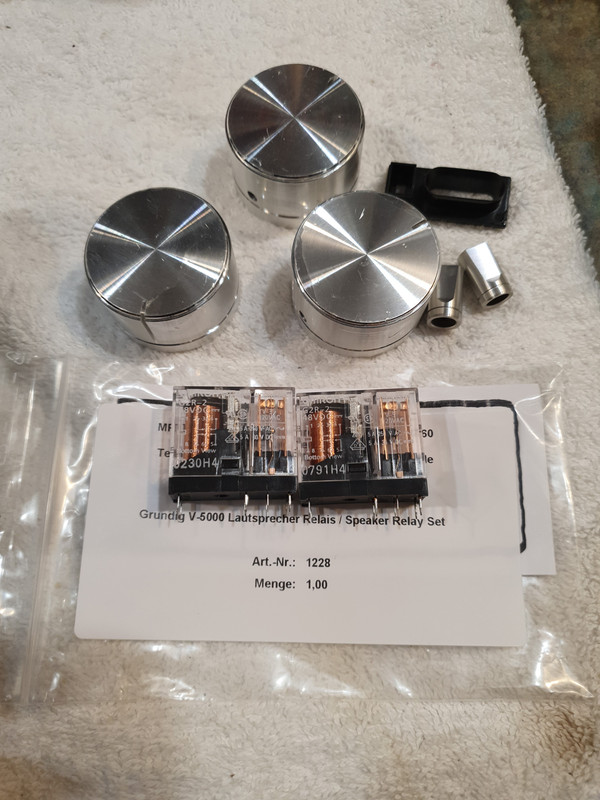

Zwei kleine Päckchen sind eingetroffen - Drehknöppe von Volker und neue Ausgangsrelais - nein, die alten reinige ich nicht.
Heute wurden nur Teile getauscht, die sicher auch im Gerät verbleiben hätten können (da noch in Ordnung) - aber schadet nicht.

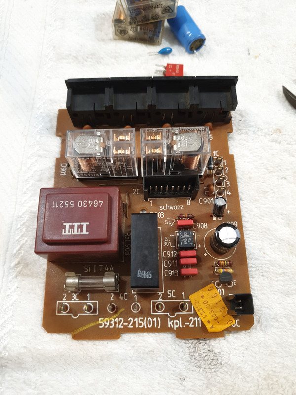

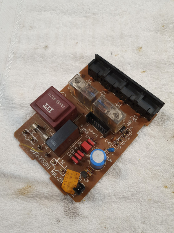

Ich habe mir die Lautsprecheranschlussplatine mit Standbynetzteil vorgenommen.
Freigelegt...die Trafoprimärwicklung muss zum Herausnehmen der Platine abgelötet werden, ebenso die Schraube in der Mitte gelöst werden.
Die Platine vor der Bearbeitung.

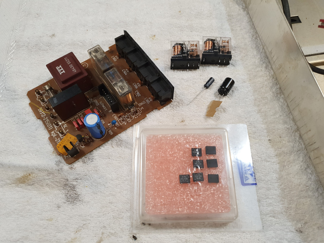

Alle Teile bereit gelegt um die es heute geht - Gleichrichter (Silizium), Relais, 2x Elko (4,7µF, 220µF - 50V Typen)
Die ausgelöteten Altteile - ich bin kein Fotoprofi, daher die Entlötlitze bitte weg denken
Links im Vordergrund die neuen Relais - 2 Pins muss man jeweils möglichst ohne störenden Überstand so plan wie möglich am Gehäuse abkneifen.
Die nur aufkaschierten Leiterbahnen sind schwer zu löten, Hitze muss im richtigen Moment zugeführt werden, keinesfalls an irgendeinem Bauteil ziehen, da es sonst die Leiterbahn samt Lötaugen herausreißt. Die Beine des Gleichrichters habe ich umgebogen, damit dieser besser hält. Auch wenn jetzt ein Siliziumgleichrichter in dieser Schaltung werkelt, das ist an dieser Stelle des Geräts unbedenklich - selbst ohne Vorwiderstand. Der Germaniumgleichrichter ist anfällig für spontane Defekte mit großer Rauchentwicklung und Gestank. Daher auch wenn OK - raus damit. Wenn schon draußen, fliegt der Elko sowie der Tantal auch raus.
Diese Platine ist nun abgeschlossen.

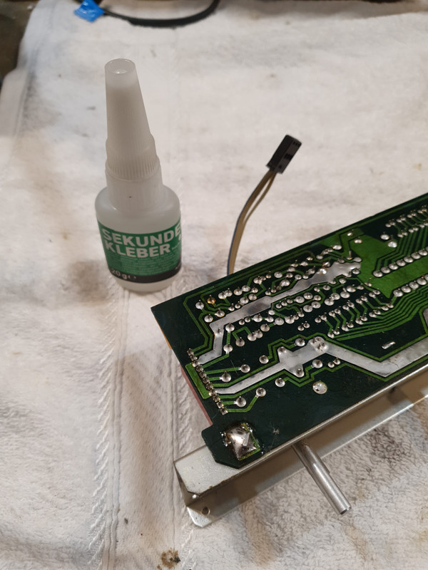

Heute habe ich mir außerdem noch den verbogenen Balance-Regler vorgenommen.
Also Front + Knöppe alle ab.
Die Lötstellen waren schon gebrochen, also entlötet - mit der Flachzange + Zuhilfenahme einer dicken Presszange gerade gebogen - Eisenblech nach vorne gelegt und vorsichtig von innen gerade gebogen. Poti wieder rein, festgeschraubt und neu verlötet.
Komischerweise hat der Würth Lötzinn an diesen Lötstellen nicht funktioniert - warf nur komische Blasen. Also nochmal mit Entlötlitze entzinnt und Stannol Zinn (beides Sn60Pb40) drauf. Wieder gerade...elektrisch lt. Multimeter wieder einwandfrei.
Auf der anderen Seite gab es noch einen Riss und Absplitterung. Diese habe ich wieder im Gerät gefunden und verlötet.
Den Riss habe ich mit dickflüssigem Sekundenkleber fixiert. Sollte halten.
(wird fortgesetzt)
