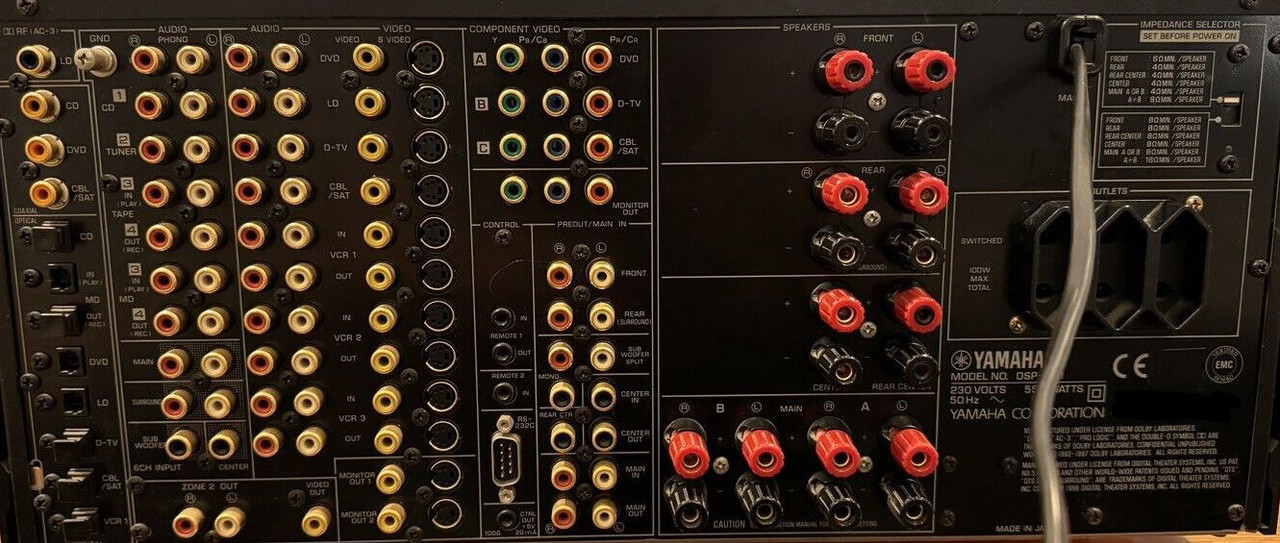

Mein Verstärker ist defekt. Angeschlossen sind über Cinch ein neuer Samsung OLED TV, ein Samsung BluRay Player, CD Player sowie ein Desktop PC.
Was mich seit Jahren auf die Palme bringt ist das:
Gibt es Verstärkertypen - AV Receiver oder normale Verstärker - wo ich Lautsprecher mit einem Kabel zum einstecken (wie Cinch) anschliessen kann?
Wie hörte soll das mit "Aktiv Lautsprechern" funktionieren. Wenn das die einzige Option ist, auf was muss ich beim Kauf des Verstärkers beachten?
Danke im Voraus für Eure Tipps!
Viele Grüsse

Solche Stecker ( Bananenstecker ) passen in die gezeigte Buchse :

Hallo Werner
Deine Antwort macht mich sprachlos!
Ich hatte schon Kollegen mit Fachwissen in der Wohnung
Die haben diese Anschlüsse (Bezeichnung?) aufgedreht, die Drähte des Lautstärkerkabels darum gewickelt, wieder zugeschraubt.
Dasselbe bei den Lautsprechern.
Irgendwann stiess ein Staubsauger dagegen oder das Stereomöbel auf Rädern wurde verschoben und die Drähte lösten sich. Und wieder musste die Drähte des Lautsprecherkabels hineingefummelt werden
Ich kann mir keine mechanische Lösung vorstellen, wie das mit einem Stecker elegant gelöst werden kann. Mal sehen, ob ich ein Video dazu finde

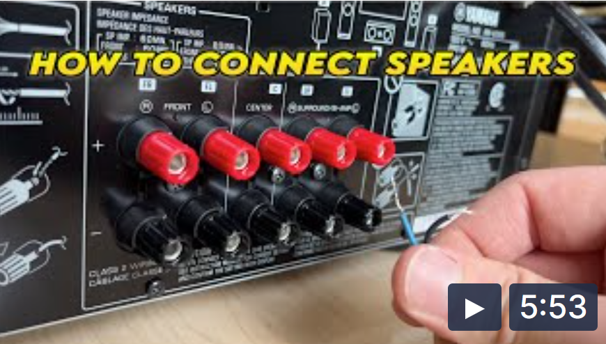

(17.03.2024, 17:39)SpechtimWalde schrieb: Ich kann mir keine mechanische Lösung vorstellen, wie das mit einem Stecker elegant gelöst werden kann. Mal sehen, ob ich ein Video dazu finde
Grüsse
Also Bananenbuchsen und dazugehörige Stecker sind jetzt keine Gehirn Op ,Sorry
Einfacher ist es das Kabel mit dem ab isolierten Ende in den LS Anschluss ein zu führen (kleines Loch) und dann den Überwurf zu zu drehen bis es im Loch eingeklemmt wird( elektrischer Kontakt hergestellt wird)
Ab 1min20 sieht man es
Mir ist schleierhaft wie man den Überwurf (Anschluss) an der Geräte Rückseite mit dem Staubsauger lösen "kann" ,vielleicht mache ich ja was beim Staubsaugen falsch
