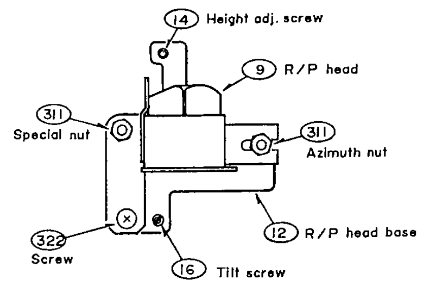

Die "vermurkste" Schraube links in der Kopfhalterung war übrigens NICHT die Azimuth-Schraube, denn die sitzt üblicherweise gegenüber der Bandführungsgabel, hier also rechts vom Kopf. Man versucht stets, die Kopfneigung (Tilt) so wenig wie möglich zu verstellen, wenn man den Azimuth justiert... Siehe die beigefügte SM-Darstellung für den DRM44HX.
[Bild: Denon-DRM44-HX-head-adjustment.png]
Dies nur zur Info, falls andere hier wegen dem DRM44HX Anregungen zur Justage suchen...
Gruß Ralph
  • alter Germane
(02.04.2024, 18:50)Klangstrahler schrieb: Die "vermurkste" Schraube links in der Kopfhalterung war übrigens NICHT die Azimuth-Schraube,
Genau so. Das ist mir bekannt. Und genau dort mußte ich aber drehen, um die Bandführung nachzustellen, da das Band eine der Führungsgabeln des Tonkopfes minimal berührte. Nachdem ich einen neuen Stehbolzen montiert hatte, stimmte der Azimut nicht mehr und ich mußte diesen an der dafür vorgesehenen rechten Schraube nachjustieren. Das Service-Manual mit Deinem Bild besitze ich auch.
