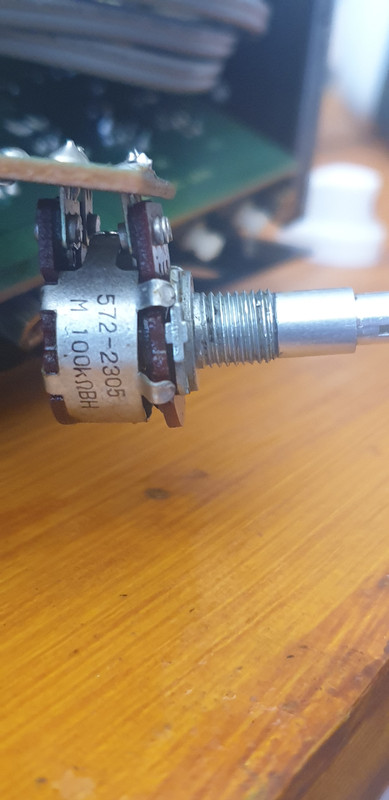

Ich suche einen Balanceregler Poti für einen Accuphase E-205 kennt jemand vielleicht die genaue Bezeichnung des Potis oder weiß jemand wo ich einen vergleichbaren herbekomme.
Würde mich sehr über Antworten freuen.
MFG Tom
[Bild: 20240428-105640.jpg]
Weshalb muss der denn erneuert werden? Gibt es keine Reparaturmöglichkeit?
Hallo Danke für die Antwort Habe den Amp so erhalten das Innen leben des Potis ist so gut wie nicht mehr vorhanden.
MFG tom

Da wird wohl die Achse zu kurz sein...
Ja da werde ich wohl was zaubern müssen
Danke MFG tom
Eine Hülse drüber setzen . Das sollte doch machbar sein .ich glaube so Achsverlängerungen git es schon fertig

Ja irgendetwas wird mir schon einfallen, wird wohl auf eine Hülse hinauslaufen.
