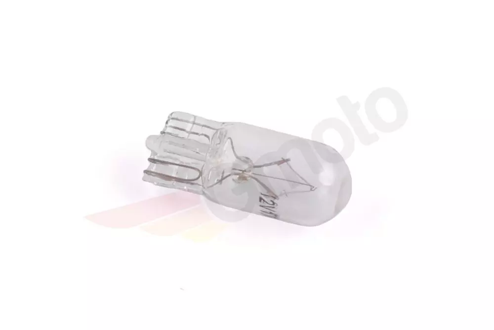

Ja gut, so eine könnte man auch nehmen:
click
[Bild: zarowka-24v-3w-t10-cala-szklana-opk-10-s...eec-1.webp]

(06.08.2024, 16:11)Armin777 schrieb: Ja gut, so eine könnte man auch nehmen:
click
(08.08.2024, 16:46)AndreasB. schrieb: So, die kleine Schachtel leuchtet wieder komplett - Danke für die schnelle Hilfe Thumbsup
Das ist zwar ne ganz einfache kleine Sansui-Kiste, aber genau diesen Tunerklang habe ich vermisst.
Macht Spaß.
AtArmin: der Klugscheißer in mir sagt "so eine nicht, die hat nur 12V" LOL Drinks Oldie
AtAndreas: es wäre fein, der Welt mitzuteilen, was für ein passendes Leuchtmittel Du
letztendlich eingebaut hast. Leuchtet ja recht gleichmäßig! Thumbsup
         Gute Grüße, Andreas
         36 Jahre HiFi-Service
               1984 - 2020
              >36000 Reps
    I for one care less for them!
Er hat bestümmt die verlinkte 24V genommen, die Abbildung war sozusagen nur ein "Serviervorschlag" also beispielhaft... LOL
