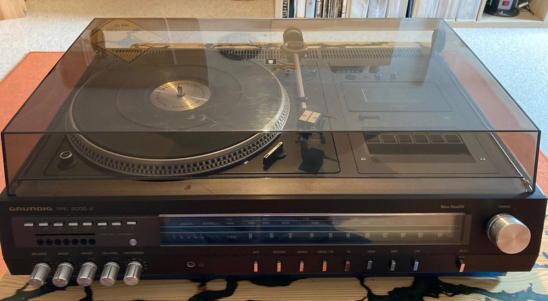

Grundig RCP 2000-2
Ihr wisst ja - es ist Herbst, draussen wird's ungemütlich, drinnen hat man Muse zum Basteln und - was soll's - ich hab beim Trödler eine Grundig Kompaktanlage
RCP-2000 für'n 20er mitgenommen weil sie äusserlich gut ausgesehen hat.
[Bild: IMG-7027.jpg]
Keine Macken, Deckel nicht verkratzt oder gerissen, Display klar, Tasten leichtängig - sogar der Pinörkel für die Einstellung der Feststationen noch da.
So weit, so gut.  Ich hab mich ja nicht der Illusion hingegeben, dass das Ding keinerlei Probleme hätte Floet  war aber so mutig es einfach mal einzuschalten und - siehe da - der Radioempfang ging schonmal und damit auch der Verstärkerteil, in Stereo und mit mächtigem Grundig-Sound der frühen 80er Jahre. Nun zum Dreher: Der dreht auch, der Ton allerdings - hmmm, einseitig und mit Brummen - und der Grund war schnell gefunden...

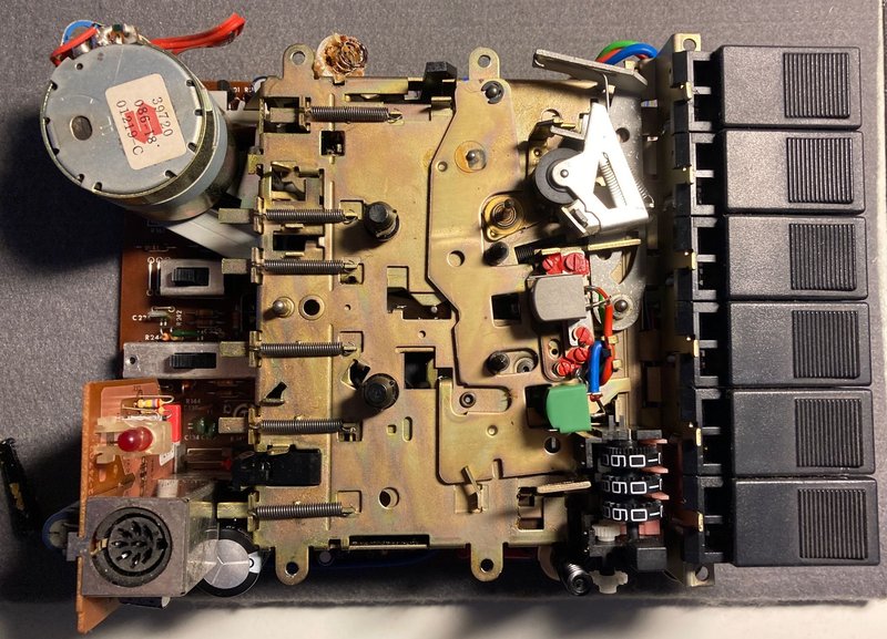

2 Käbelchen ab, das sollte kein großes Problem werden. Nächster Test - das Kassettendeck: Der Deckel wird zwar entriegelt, geht aber nicht auf. Mit der Hand
lässt er sich aber hochziehen, also eine (Schrott-) Kassette rein und Play gedrückt. Der Capstan läuft, der Bandwickel nicht, also wieder raus die Kassette. Das Deck
CB 220 lässt sich einfach aus der Anlage entfernen - 2 Schrauben lösen, eine Steckverbindung abziehen und schon hat man das Ding in der Hand.
[Bild: IMG-7038.jpg]
Eigentlich recht servicefreundlich gemacht, ein Servicemanual hab ich auch, dann mal ran...  Der rückseitige Blechdeckel ist nur mit einer Schraube gesichert und
lässt sich dann abnehmen. Dann muss noch das Oberteil ab - dafür sind insges. 5 Schrauben zu entfernen.
[Bild: cb220-3.jpg]
Innen recht sauber, keine verharzten Schienen, die Tasten gehen leicht und rasten ein.

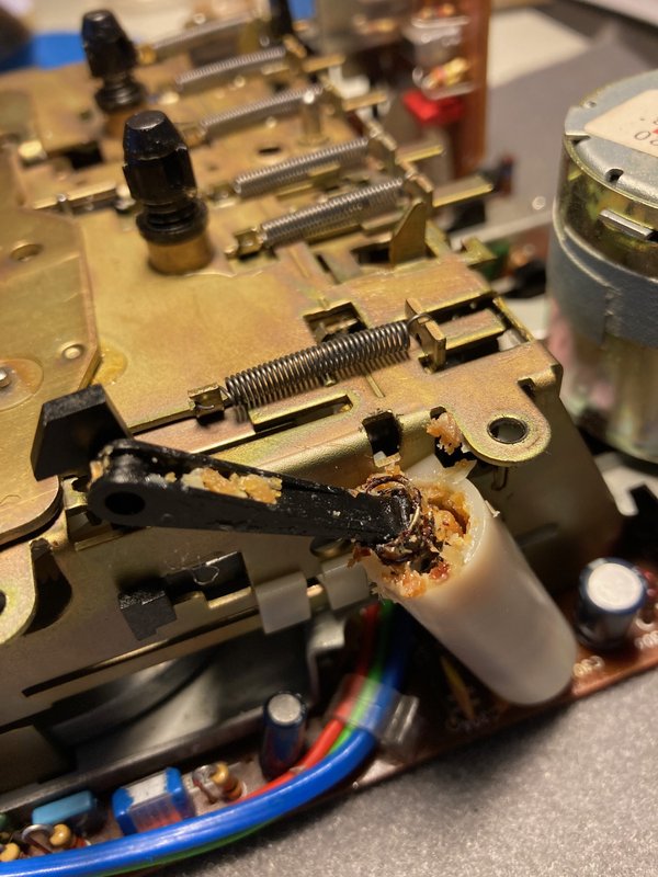

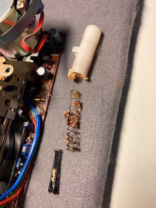

Beim Dämpfer für die Klappenöffnung erwartet mich allerdings ein ziemlicher Schmodder...
[Bild: IMG-7041.jpg]
[Bild: cb220-5.jpg]

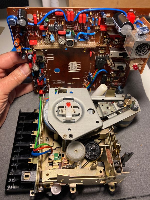

Was da nun genau drin war weiß ich nicht, sollte aber auch lösbar sein. Leider sind mir beim Öffnen des Kassettenteils ein paar
kleine Plastikteile entgegen gekommen von denen mir zunächst nicht klar war wo sie hingehören. Erst nach dem Abnehmen der Schwungscheibe
wurde das klarer...
[Bild: cb220-6.jpg]

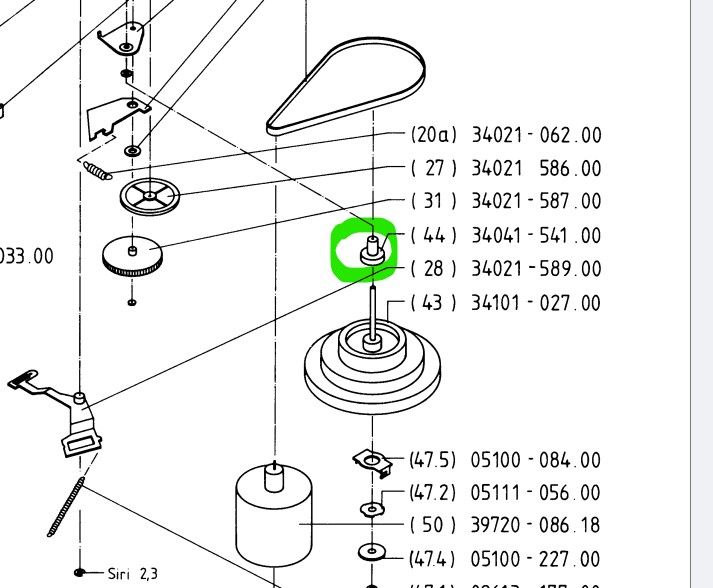

Es ist das Teil mit der Nr. 44 im Servicemanual... hier...
[Bild: E-Teil.jpg]
Es ist zwar aufgeführt in der Skizze, aber nirgends benannt, daher weiß ich leider nicht wie das Teilchen zu bezeichnen ist, es scheint
aber bisher der einzig wirkliche Defekt zu sein. Vielleicht kann mir ja jemand weiterhelfen der mal ein ähnliches Problem hatte...

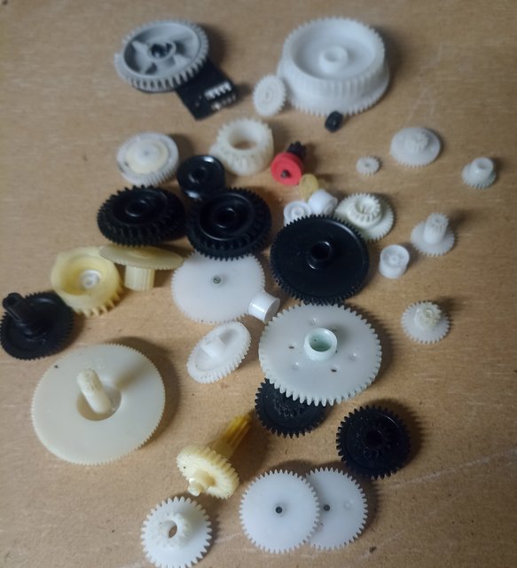

Vielleicht hat ja doch noch jemand hier im Forum oder im Grundig Forum passenden Ersatz für das Zahnrad oder gleich die ganze Kassetteneinheit rumliegen.
Bei mir liegt zB noch sowas rum

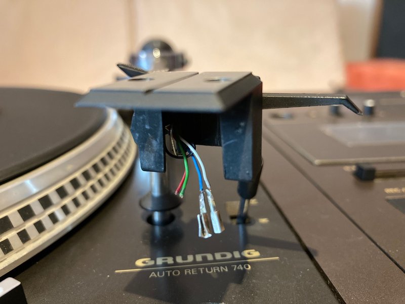

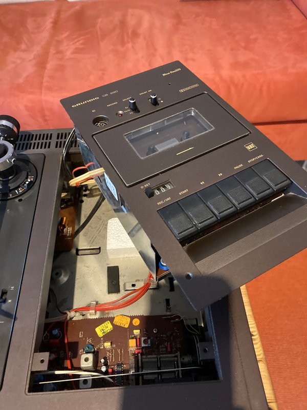

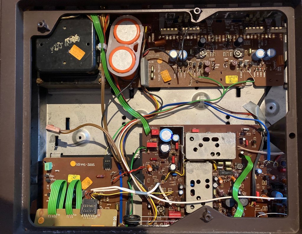

Während der Kassettenteil noch auf seine Instandsetzung wartet, hab ich mir mal den Plattenspieler vorgenommen. Hier waren ja an 2 der Tonarm-Käbelchen
der Aufsteckschuh abgerissen - zudem noch die Nadel defekt (Philips 400- System). Der Dreher kann nach lösen von 3 Schrauben abgenommen werden..
Ein Blick in das jetzt offene Innerere
[Bild: Anlage-Offen.jpg]
... das sieht doch garnicht mal sooo schlecht aus LOL

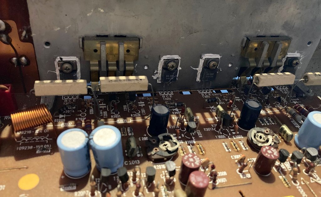

Die Endstufen-Platine...
[Bild: Endstufe1.jpg]

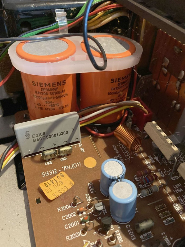

Siebkondensatoren mit 2 x 10.000 uF
[Bild: Kondis.jpg]

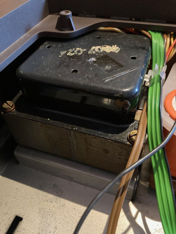

...für eine Kompaktanlage durchaus imposanter Trafo im Abschirmtopf...
[Bild: Trafo.jpg]

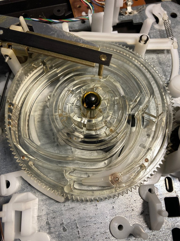

Das Chassis aus einem Plastikmaterial - das Subchassis aus Metall und innen bemerkenswert sauber
[Bild: Plattenspieler-unten2.jpg]
...auch das Kurvenrad - nichts verschmiert, kein anhaftender Schmodder

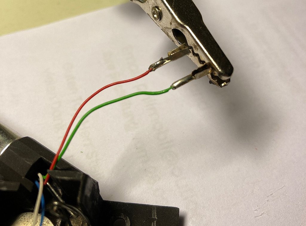

Die abgerissenen Kabelschuhe wieder angelötet - ging besser als erwartet. Beim Versuch den Tonabnehmer wieder anzuschließen
riss das weiße Kabel auch noch ab Floet
[Bild: kabel3.jpg]
nachdem alles wieder dran war, hab ich zum Testen ein eingelagertes Philips 500 inkl. Nachbaunadel angeschlossen und den Dreher wieder eingebaut.
Soweit hat dann auch alles funktioniert - nur die Endabschaltung und Rückführung des Tonarms ging erst nachdem ich ihn von Hand ganz nach innen geschwenkt hab - da muss ich nachjustieren.

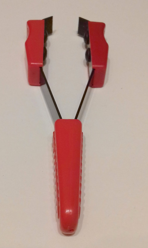

Bei der Gelegenheit mal ne Frage an euch: Diese "zarten" Käbelchen - wie isoliert ihr die ab?? Zu meiner Abisolierzange hatte ich bei diesen dünnen Litzen kein
Vertrauen und hab die Isolierung mit einer scharfen Klingen vorsichtig entfernt. Das ging zwar - war aber umständlich, das muss doch besser gehen - oder?
Grüße aus dem Emsland
Phil
[-] 1 Mitglied sagt Danke an no_mp3 für diesen Beitrag:
  • DD 313
Ich brenn die immer mit einem Feuerzeug weg und zieh dann den noch weichen Rest mit den Fingernägeln ab... Natürlich verbrenne ich mir dabei regelmäßig die Fingerspitzen Undecided
[-] 1 Mitglied sagt Danke an DD 313 für diesen Beitrag:
  • no_mp3
Ich nutze diese Abisolierzange auch bei hauchdünnen Drähten.
Richtig eingestellt, klappt das prima.
https://catalog.weidmueller.com/catalog/...9005000000
Gruß  Hi
Das richtige Werkzeug für sehr dünne Dräht sieht so aus und nennt sich Lackkratzer :
[Bild: 20241019-224929.jpg]
Es reißt keine Drähte ab sondern nur die Isolierung.
