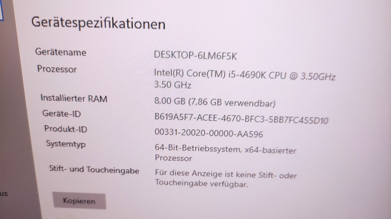

Ich habe hier einen Desktop PC von 2014 mit Intel i5 und Nvidia Grafikkarte (genaueres kann ich gerad nicht sagen) der neuerdings immer wieder abstürzt und dann kommt der blaue Bildschirm mit den Reparaturoptionen die ins Nirvana führen.
Ich habe nun herausgefunden das wenn ich die Speicherriegel rausnehme und wieder reinsetze der Rechner wieder hochfährt und man eine ganze Zeit auch rechenintensive Anwendungen laufen lassen kann.
Ausschalten tue ich ihn schon gar nicht mehr, heute morgen aber wieder wohl irgendwie abgeschaltet und dieser nervige blaue Bildschirm.
Hatte ihn schon mal beim Händler der meinte  ich brauche ein neues Mainboard , bevor ich aber paar Hundert Euros in die alte Kiste reinstecke und dann evtl. doch noch was anderes kaputt ist , ist es viell. nach gut 10 Jahren einfach auch mal Zeit einen neuen zu kaufen  eventuell aus Platzgründen ein gut ausgestattetes Notebook mit Anschluss für 2 Monitore .

Eben wieder das gleiche Spiel, Tam Riegel raus und an andere Stelle rein, beim 3. Mal fuhr er wieder hoch.

Jetzt bin ich gerae dabei mit Sony Vegas ein Full HD Video zu rendern -für 10 Minuten will er noch 47 Minuten brauchen.
Task Manager sagt cpu 88 und ram bei 80%
Scheint also auch extrem an Rechenleistung zu schwächeln.Mal sehen wie lange er dann wirklich gebraucht hat oder vielleicht schon sogar vorher wieder abschmiert.
Ich schaue mich schon mal nach was neuem um, bevor ich mich noch weiter ärgern muss.Dafür sind mir auch meine Zeit und Nerven zu schade .Ein paar Komponenten wie dvd und bd rom kann ich ja noch in den neuen übernehmen.

Solange eine Sichtprüfung der Stromversorgungsbauteile um die CPU nichts wirklich auffälliges ergibt, würd ich mit einem alternativen Netzteil rumprobieren. Zudem sollte man den automatischen Neustart nach dem Bluescreen deaktivieren. Mit der Fehlermeldung läßt sich das Problem etwas enger eingrenzen.
So kommen wir der Lösung näher.
Evtl habe ich sogar Ersatzeile hier. Per CPU-z kannst Du auch den Mainboardtyp samt Revision bestimmen. Damit kann ich Dir dann evtl. sogar ein passendes schicken.

1: Temperaturen prüfen, sowohl Festplatten wie auch Prozessor (Bios oder Hilfsprogramm)
2. Netzteil ersetzen
3: Speicher ersetzen
4. Dann erst mainboard

wurde in den 14 jahren schon mal die WLP getauscht, wenn nein, ists beton und keine paste mehr.

10 Jahre , und natürlich nicht . Bin auch kein Techniker

Kondensatoren sind bestimmt welche hinüber auf dem Mainboard. Im Netzteil garantiert auch, ebenso mal den Staub raus machen.
Am besten im Freien mit Pressluft, aber bitte nicht mit 8bar, sondern schön gemütliche 1-2bar...
Danach auf jeden fall die Speicher aus- und wieder einstecken (Kontaktreinigung), bei Wärmeleitpaste aufpassen!
Es gibt welche, die dermaßen verkleben, dass man den Kühlkörper von der CPU gar nicht runterbringt, also Obacht, eventuell erwärmen.

Ich habe den PC 2014 konfigurieren lassen bzw. gekauft , hab da was verwechselt heute morgen. Bin kein Techniker und könnte höchstens auf dem Balkon mal mit einer Pressluftsprühdose rumhantieren? Besonders staubig ist er aber nicht habe ihn ab und zu ausgesaugt....hoffentlich war das jetzt kein Fehler aber da waren echt fette Flusen drin und sicher auch Katzenhaare von früher.
Speicherriegel rein und raus hatte ich heute schon paar mal.

in derart widerspenstigen Fällen pflege ich spätestens nach ein Tag hin und herprobiererei, dann die Neuinstallation.
Und da potentiell Treiber oder RAM oder HD die Ursache sein können, wie folgt :
1. Datensicherung
2. Bootfähige USB mit Basis-Reparatur tools für PC/ Windows oder die Sammlung wie zB. HBCD Menu erstellen
3. HD neu formatieren
4. Alle RAM raus
5. BIOS auf Werkeinstellung zurücksetzen
6. Ein RAM rein, von dem man weiss das in Ordnung
7. HD chck durchführen
8. Partitionen einrichten (mind. 2 PArt. = 1 für System, 1 für Daten)
9. Neuinstallation auf Part. 1.
Dauert dann allerdings auch nochmal 1/2 Tag + alle eigene Programme und Daten wieder in Gang bringen
