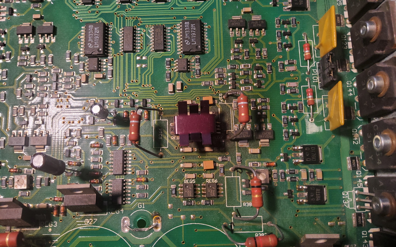

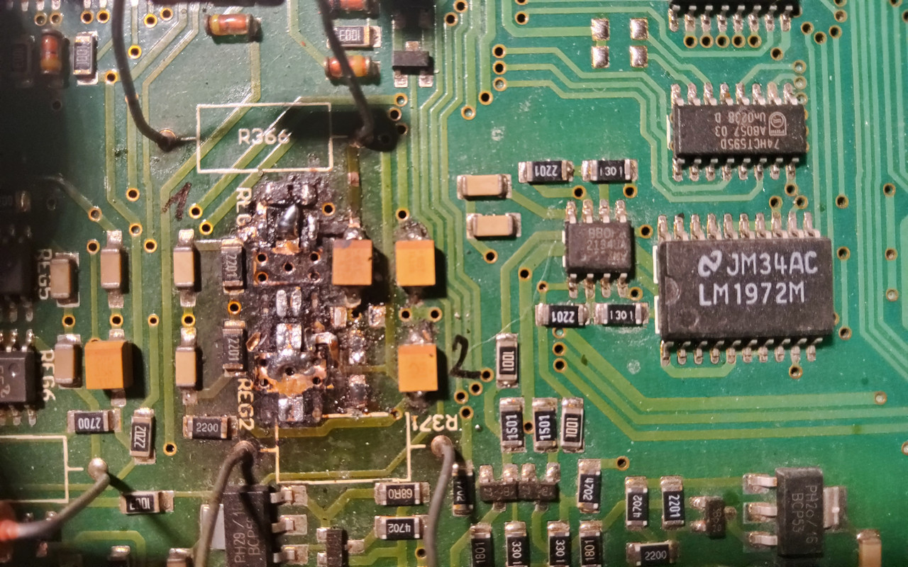

Habe in der Bucht einen defekten Thule Spirit IA 150 B erstanden. Soll ja wenn er denn funktioniert ein hervorragendes Gerät sein. Aber vor den Erfolg hat der Herr bekanntlich den Schweiss gestellt. Das trifft bei diesem Gerät insbesondere zu, da hier nichts normal ist. Das Gerät ist von vorne bis hinten voll symmetrisch aufgebaut, auch das Netzteil, eine Masse als Bezug wird Kapazitiv (C29-32) mit parallelen Widerständen erzeugt. An sich nicht schlecht, vorausgesetzt alle Belastungen sind symmetrisch. Die eine Endstufe hat gegen die synthetische Masse gemessen +/- 30 Volt und arbeitet einwandfrei.
Die andere hat +40 und -20 Volt und arbeitet ebenso einwandfrei. Warum? Weil sich ja aus Sicht der Endstufe nichts geändert hat, sie kennt keine Masse. Wie der ganze Audio-Zweig. Der Bezugspunkt hat sich verschoben, nicht die Spannungen.
Problem ist, ein leichter Brumm rechts und der Gute lässt sich nicht in Standby schalten, Ton ist zwar weg, aber die Relais bleiben geschlossen.
Sämtliche Spannungen für alles Mögliche ausser NF, werden mit Hilfe von diversen LM317/337 erzeugt, SMD, werden sehr heiß. Hier entsteht die Verschiebung der Symmetrie, da entweder einer der LMs defekt ist oder in seiner Peripherie etwas nicht stimmt. Teile sind bestellt.
Man beachte auch die abenteuerliche Erzeugung der Spannungen für die Vorstufe per Kaskade, unterhalb rechts von "Confidental".
Die Railspannungs-Elkos haben merkwürdigerweise alle noch die Kapazität obwohl die Wickel in den Bechern klappern, hatte ich so auch noch nie. Alle anderen Elkos sind mehr oder weniger defekt. Das wurde alles schon mal erneuert.
Die Leiterbahnen sind sehr empfindlich. Bin gespannt ob ich den Guten wieder hinbekomme.
Falls jemand Anregungen und Tipps dazu hat, gerne raus damit.

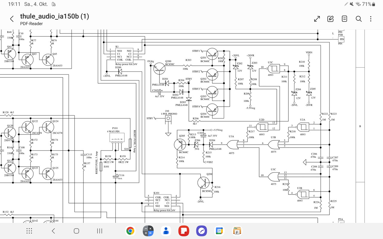

Nein, das läuft ohne extra Netzteil, zieht auch im StandBy so um die 25 Watt. Da wird nur das Ausgangsrelais abgeschaltet und die Eingänge "abgeschaltet". Die Endstufe läuft tatsächlich weiter. Ähnlich wie bei AVM M1- M4. Habe ich von einem anderen Gerät, bei dem StandBy funktioniert hat. Ist eine verzwickte Schaltung.
Ich denke das hängt mit der "Verschiebung" der Symmetrie zusammen.

Dass die Spannungsregler hinüber sind, scheint mir eher unwahrscheinlich. Schlimmer ist es um die vorgeschalteten Elkos bestellt. Die mögen halt keine Wechselspannung. Die neu und schon sollte die Kiste wieder laufen.
  • Schottl
ETs sind bestellt, Elkos fliegen alle raus. Die Spannungsregler auch. Der Reg5 wird richtig heiß.
So meine Ersatzteile sind gekommen. Es war definitiv das LM317 Reg5 defekt, denn die kleinen Kondensatoren hatte ich alle vorher schon erneuert. Die Railkondensatoren sind natürlich zu hoch, 60mm statt 50mm, ärgerlich. Die Spannungen sind jedoch jetzt schön symmetrisch. +/-7,5V.
Standby hat ganz kurz funktioniert und geht leider jetzt immer noch nicht, da muss ich noch mal ran, keine schöne Schaltung. Muss ich mir mal richtig einverleiben. Der Ton wird in der Vorstufe stummgeschaltet über Q201-204, aber das Relais bleibt geschlossen.

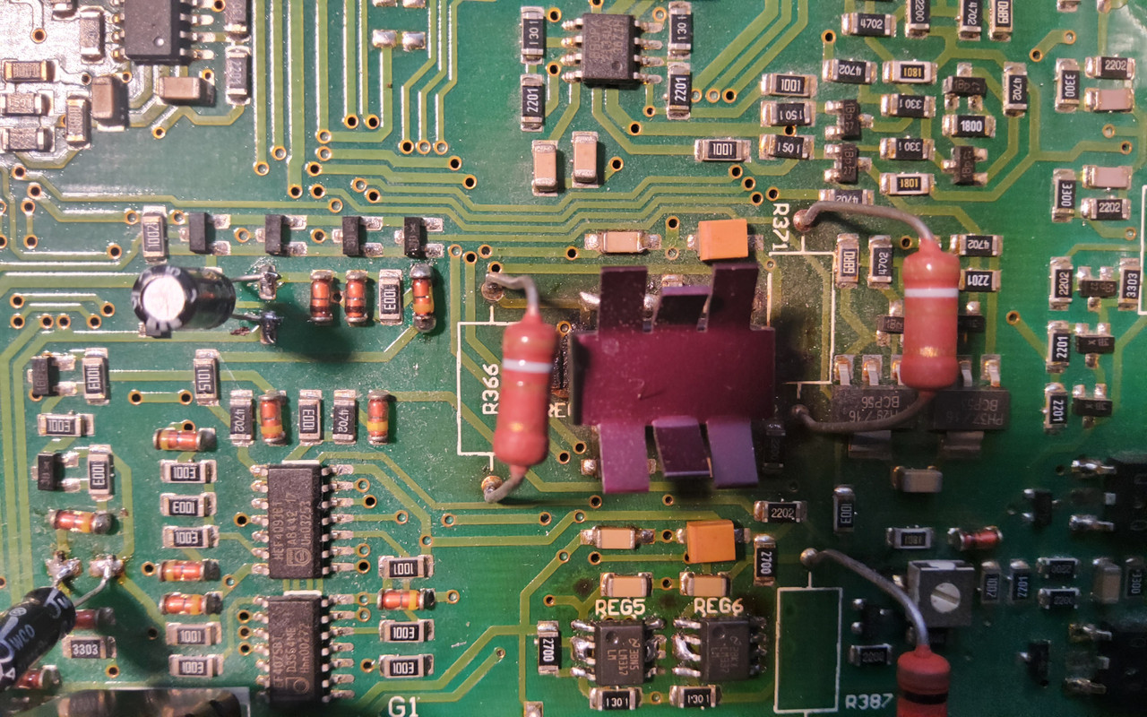

Hab ihn, kann noch nie vernünftig funktioniert haben, D203 verpolt bestückt. Läuft.
Ist auf dem mittleren Bild die unter dem oberen Beinchen von R366. Unglaublich.
D Jetzt noch mal Railspannungs-Elkos bestellen....

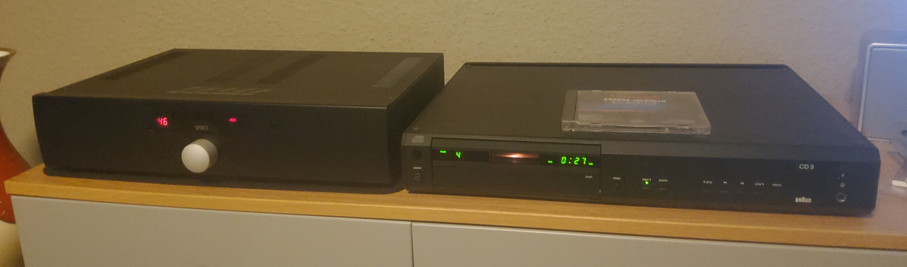

Sodala, habe fertich. Neue Elkos sind drin, diesmal in der passenden Höhe. Etliche Stabis habe ich noch mit Kühlkörper versehen, TO220 Klemm und für die Kleinen handgeschnitzt. Spielt mächtig auf, sehr schön, was ich so mit meinen fast 65- jährigen Holzohren so beurteilen kann. Ein schönes Gerät, leider mit Schwachstellen die einen Ausfall vorprogrammiert haben. Jetzt vielleicht etwas standfester für die nächsten Jahre.
Ähnlich wie mein Marant PM16, an die MF308 kommt er halt nicht ran. Darf jetzt mal eine Weile hier bleiben. Danke allen für Tipps und Hilfe.
