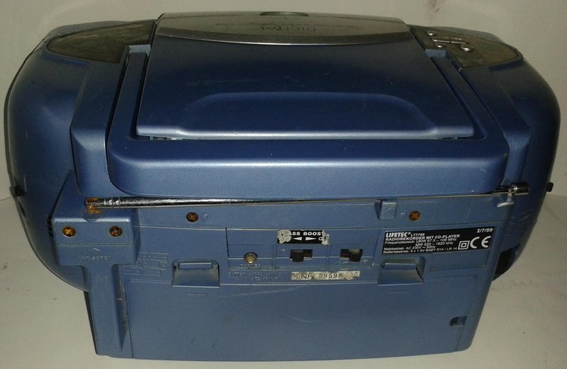

Das ist ein Fundstück, welches an einem Bahndamm in HH Altona abgelegt wurde.
Mitgenommen wurde es eigentlich auch nur, weil der Hund dafür (warum auch immer) großes Interesse hatte.
Das ist ein Henkelmann. Gehört vermutlich eher zu den letzten Ausführungen mit TapeDeck.
Lifetec LT7750:
[Bild: 20211120-104815.jpg]
[Bild: 20211120-105134.jpg]
Ist somit eine mobile Stereoanlage mit Radio, CD-Player, TapeDeck und Verstärker.
Externe Anschlüsse wurden auf eine Kopfhörerklinke reduziert.

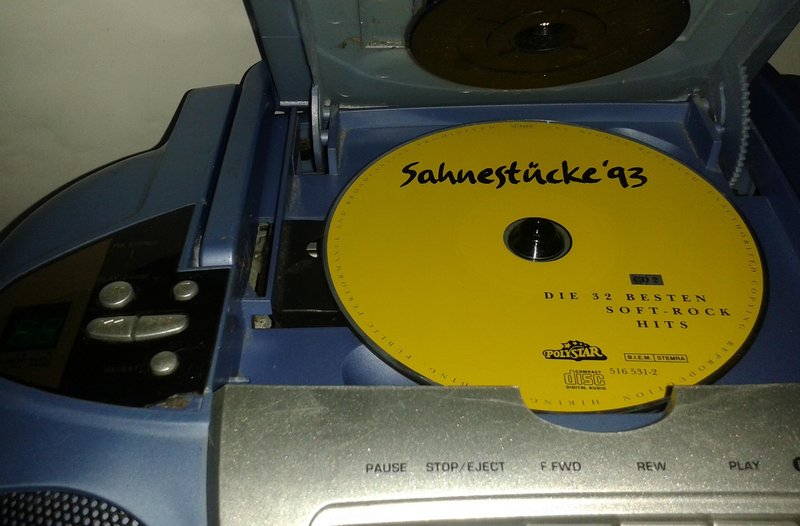

Test des CD-Laufwerks - Deckel auf:
[Bild: 20211120-104845.jpg]
Über die Linse kurz drübergewischt und eine Opfer-CD reingesteckt:
[Bild: 20211120-111212.jpg]

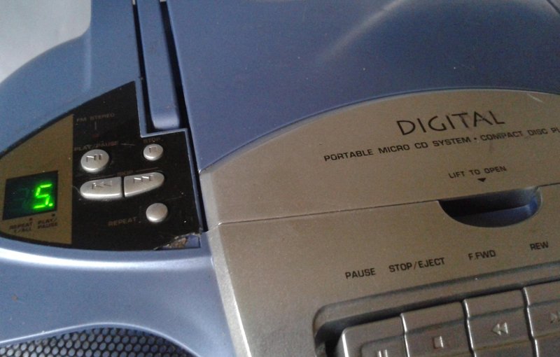

CD wird gestartet und TOC eingelesen. Danach Anzahl der Tracks im Display angezeigt. Wird nun Play gedrückt, wird erfolglos versucht, die Wiedergabe zu starten:
[Bild: 20211120-111403.jpg]
Ok, CD-Player ist fratze.

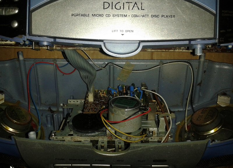

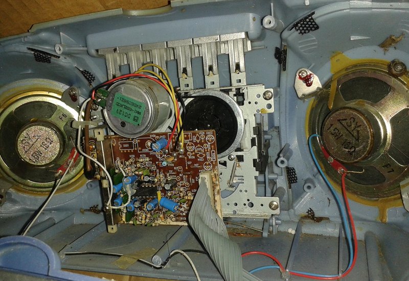

Gerät geöffnet:
[Bild: 20211120-115358.jpg]

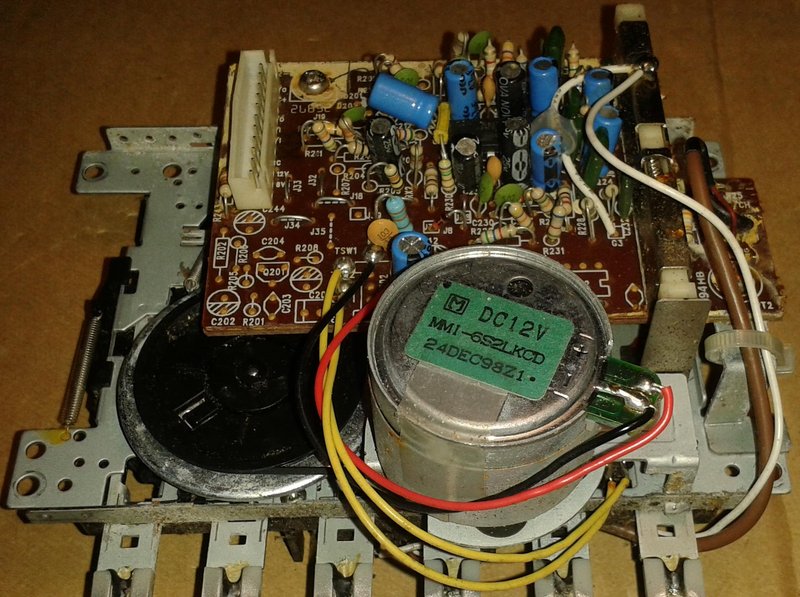

Das 1-Motor Laufwerk allerübelster Sorte:
[Bild: 20211120-115717.jpg]
Laufwerk ausgebaut:
[Bild: 20211120-123544.jpg]
[Bild: 20211120-122226.jpg]
[Bild: 20211120-123415.jpg]
Der Capstan-Riemen hatte sogar noch ausreichende Spannung. Nur der Riemen für den Antrieb der Bandwickel war nicht zu sehen:
[Bild: 20211120-123831.jpg]

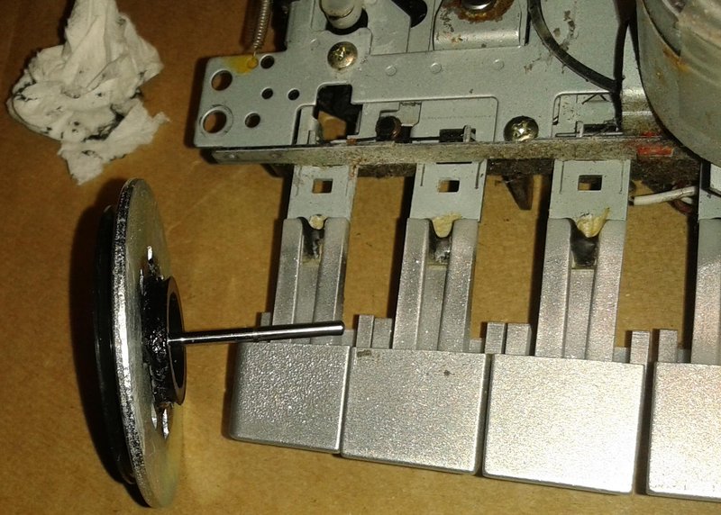

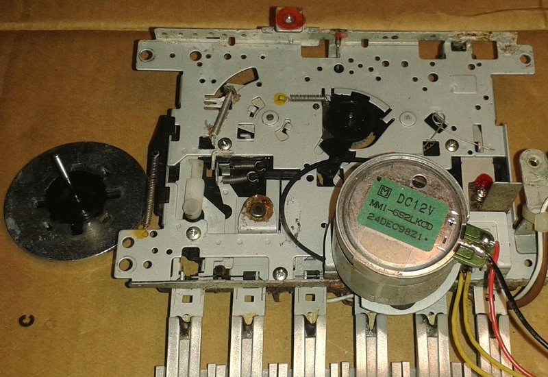

Schwungmasse/Capstanwelle ausgebaut:
[Bild: 20211120-130144.jpg]
Hier gibt es für die Capstanwelle kein Widerlager. Die Welle wird einfach an der Oberseite mit einer Plastikscheibe gesichert. Schlechter/billiger ging es wohl nicht mehr ...
Der Riemen ist auch hier zur Teerpest mutiert und hat sich um das Laufrad der Schwungmasse gewickelt:
[Bild: 20211120-124910.jpg]
Aus meinem Riemenfundus ein paar halbwegs passende Kandidaten bereitgestellt:
[Bild: 20211120-132914.jpg]
Riemen eingebaut, Laufwerk komplettiert und angeschlossen.
Laufwerk lief nun. Auch Umspulen war möglich.
Allerdings waren Störgeräusche hörbar. Beim Drehen der Bandwickel stellte ich fest, dass es hakelig drehte.
Ursache waren Fremdkörper, welche sich zwischen den Zahnflanken befanden.
Die Zahnräder wurden gereinigt und nun lief es gut.
