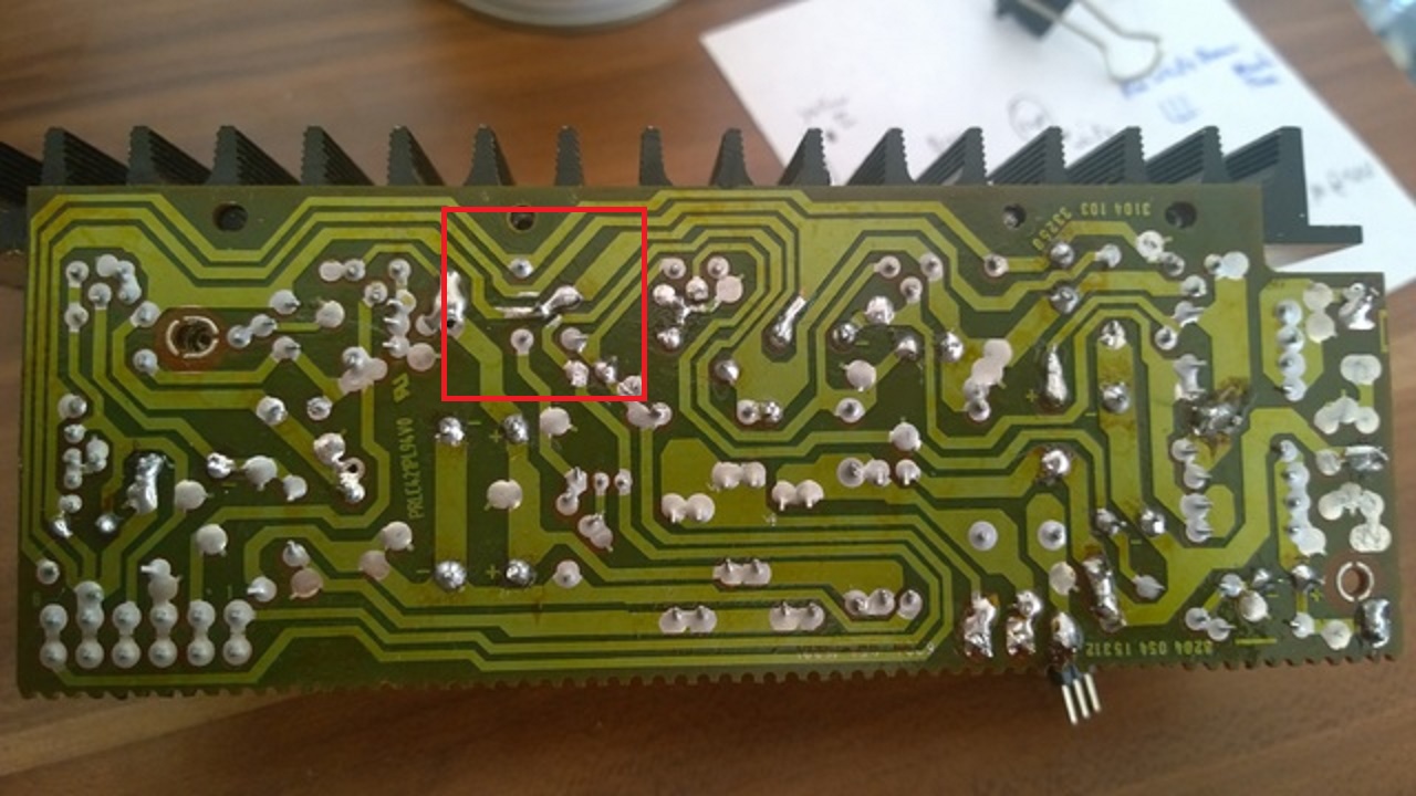

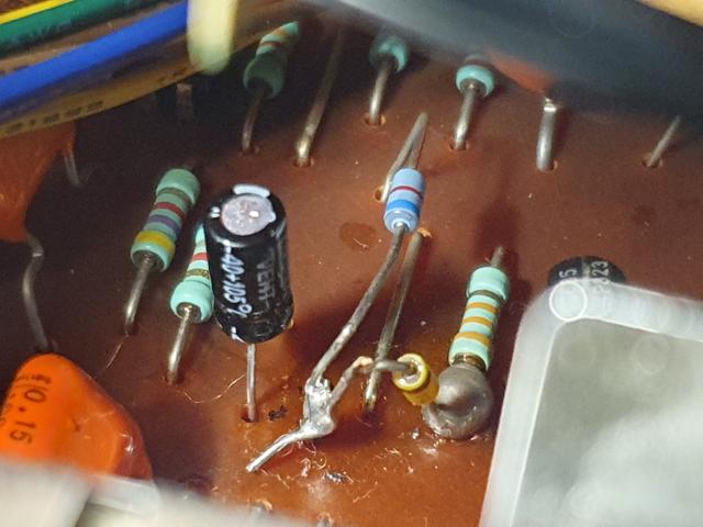

Moin in die Runde der Marantz CD73 Liebhaber,
habe auch nach langer Wartezeit einen CD73 erstanden.
Beim Gerät ging so ziemlich garnichts mehr, außer das die Schublade zögerlich rausfuhr und die Lampen im Titelkalender am
"zappeln" waren, ohne das überhaupt etwas im Laufwerk passierte.
Lange Rede.....alle Elkos getauscht, Lötpunkte nachgelötet und LM317 getauscht.
Jetzt liest er die CD ein, tut auch so, als ob er läuft, aber es kommt kein Ton am Ausgang an. Außer wenn man "volle Lotte"
aufdreht am Verstärker, dann kommt ganz ganz leise etwas kratzendes (könnte auch irgendwie Musik mit bei sein) über
die Lautsprecher an.
Da ich echt keinen blassen Schimmer von Digital habe und ansich nur Verstärker repariere, wollte ich ersteinmal alle Fehler
ausschliessen, die evtl. noch Schuld sein könnten (Steckverbindungen, defekte Bauteile o.a.). Zu den o.a. gehört an erster Stelle
der nicht im Manual aufgeführte 10uF Elko (rotes Kreuz) im Netzteil.
[Bild: 20241029-123734.jpg]
Dieser Elko hat eine extra Bohrung und war maßgeblich mit der nebenliegenden Leiterbahn verbunden (auf dem Bild die 2), aber vor
dem entlöten war der Lötpunkt augenscheinlich größer als nach meiner "Behandelung" und hätte theoretisch auch mit Leiterbahn 1
verbunden sein müßen, weil doch recht wenig Platz zwischen den Bahnen ist.
Es ist auch noch ein schmaler Grad Lötzinn an der Bahn zu sehen. Allerdings war ich nicht so wagemutig, dass ich dort mit verlötet
habe. Wollte nichts "schiessen".
[Bild: 20241029-123542.jpg]
Meine Frage, hat jemand noch einen originalen oder laufenden restaurierten CD73 auf dem Tisch oder kann "kurz mal" schauen, wie
das richtig verlötet wird?
Besser noch, hat jemand den "Plan" zu sagen, so kommt das hin....?
Schon mal vielen Dank und nen feinen Tag Euch

hier die Platine des Netzteils (aus einem anderen Thread).
[Bild: WP-20140927-13-17-03-Raw.jpg]
         Gute Grüße, Andreas

#63
Ich bin sicher, daß es keine Verbindung zu der oberen oder
unteren Leiterbahn geben darf.
Die mittlere Leiterbahn ist mE die Netzteilmasse.

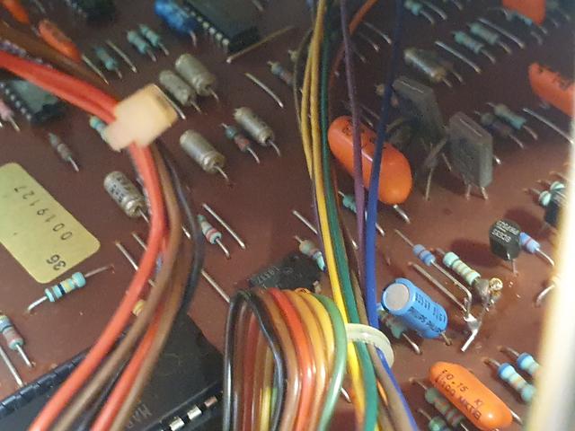

#67
Update....
Habe ne defekte BAW62 in der -18V Versorgung übersehen und danach lief er auch mit Musik. Allerdings nur zweimal kurz und jetzt dreht die CD die ganze Zeit, sobald man den Player einschaltet.
Wollte noch einmal das Board überprüfen, welches links an der Seite sitzt (mit dem An- u. Ausschalter), P800 denke ich. Habe den axialen 22uF Kondensator mit dem parallel aufgelöteten 4,7K Widerstand ausgelötet und nicht dran gedacht mir die Polung zu merken...
Da ich im Netz kein passendes Bild finde und im Manual ja eh nichts zu sehen ist (ist beim CD 303 anders), wollte ich fragen, ob jemand ein Bild vom eingelöteten RC-Doppelpack machen könnte und das posten würde oder per PN an mich schicken kann?
Das Problem mit dem Bild hat sich erledigt, nach mehreren Stunden Suche, konnte ich in einem Video bei Yo...be was finden. Sollte noch jemand mal das Problem haben, hier der einfache Weg es zu finden......
[Bild: CD73-Axialer-Kondensator.jpg]
Wenn mir jetzt noch wer wegen des drehenden Spindelmotors helfen will/kann, bitte nur zu!
