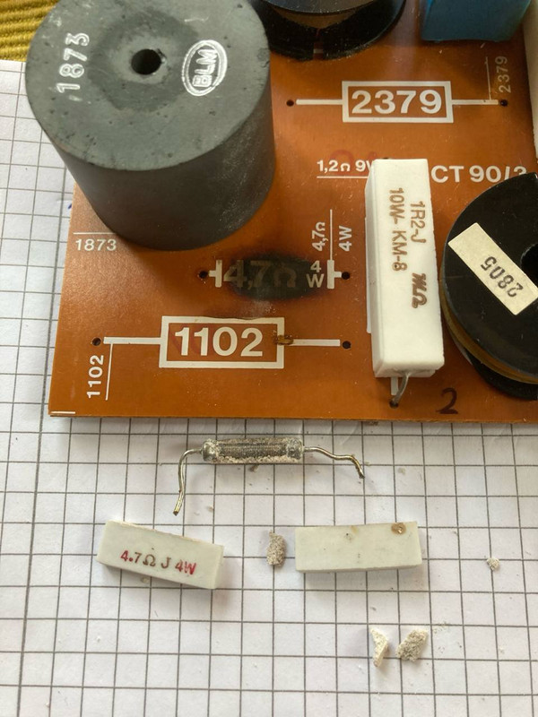

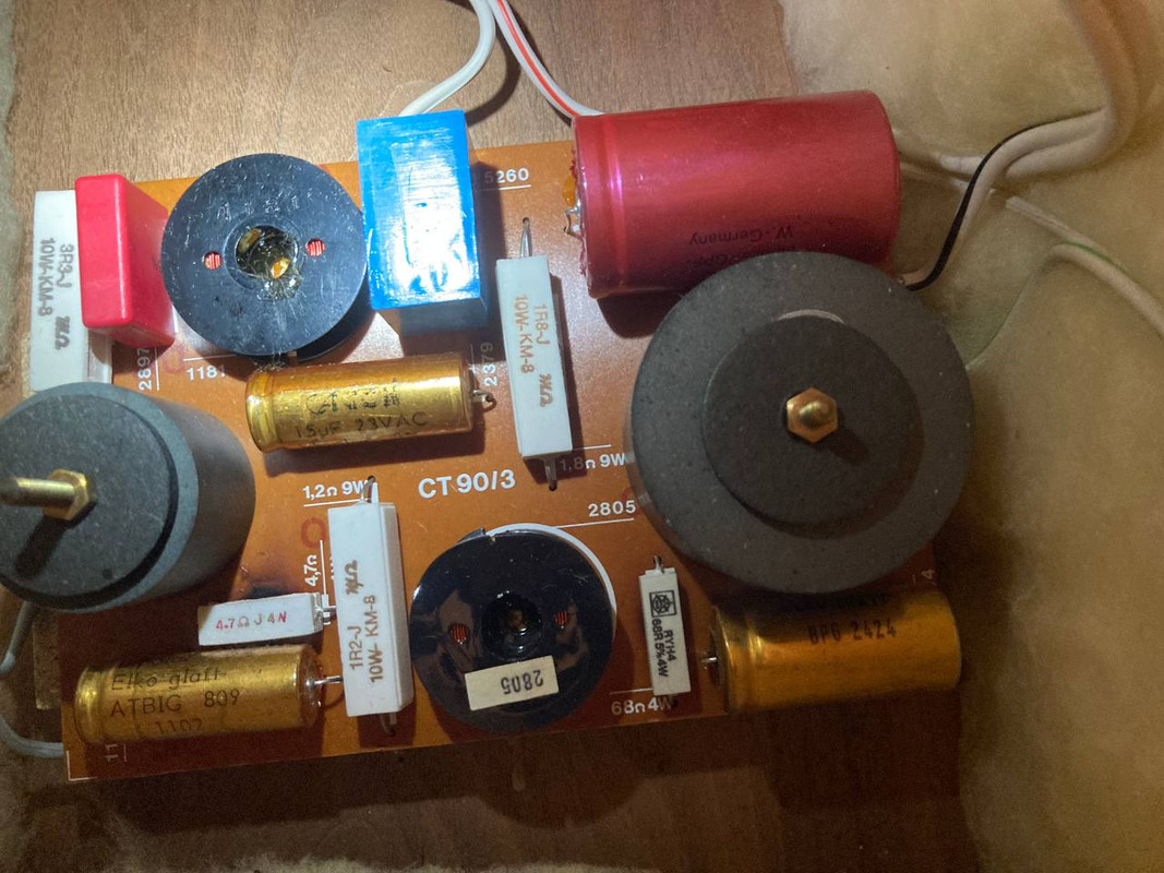

ich bin neu hier im Forum und bin auf diesen Beitrag gestoßen. Habe auch noch ein schönes paar CT-90, bei denen ich mich nun mal an eine Revision der Frequenzweiche machen möchte. Daher hoffe ich es ist ok, wenn ich hier nochmal weiter schreibe um das Thema neu aufleben zu lassen.
Habe mir also ein Multimeter mit Kapazitätsmessung und einen Lötkolben zugelegt und möchte mich nun dem Abenteuer als kompletter Neuling nähern  Hier schon erste Einwände?
Beim ersten Blick auf die Weiche fiel mir erstmal ein Wiederstand auf, der die Platine ein bisschen verschmorrt hat.
Der nächste Schritt wäre also die Weiche auszubauen, und alles durchzumessen, wovor ich ehrlich gesagt noch etwas Respekt hab, da ich da auch noch Neuling auf dem Gebiet bin und auch nichts kaputtreparieren möchte
Habt ihr da Tipps für mich?

Ersetze die Folien nur, wenn sie wirklich hinüber sind - das dürfte aber kaum der Fall sein, wenn nicht das, was die Verkokelung verursacht hat, auch dort Schlimmeres angerichtet hat.
Die Elkos kannst du getrost wieder mit Elkos ersetzen - das kommt der ursprünglichen Abstimmung mehr entgegen als ein Wechsel auf vermeintlich "immer bessere" Folien.
Es empfiehlt sich in diesem (Brand-)Fall natürlich, auch die Widerstände zu checken und ggf. zu ersetzen - am besten auch durch dieselben Typen.

Ich hatte auch mal eine verbrannte CT90-Frequenzweiche in den Fingern (Die war richtig verbrannt). Nach meiner Erfahrung reicht es völlig, die drei gelben Elkos gegen neue Tonfrequenz-Elkos zu tauschen. Wenn die Platine unter den Widerstanden etwas angekokelt ist, sind die relativ heiß geworden - aber das dürfen die auch.

Den einen Widerstand würde ich dann doch durch einen 10W-Typ ersetzen - der ist ja nachweislich zu schwach dimensioniert.

Und am besten mit Abstand zur Platine montieren...

Ich habe nun mal die besagten Kondensatoren rausgelötet, mit einer Glühbirne entladen und gemessen, bekomme allerdings immer viel höhere Werte als veranschlagt. Dachte, der Wert würde wenn dann mit der Zeit sinken?
Habe jetzt ein Voltcraft VC265 greenline hier, womit messt ihr denn so?
3384: EL 33 uF, 25 (23) VAC gelb
gemessen: 40,37uF
2379: EL 15 uF, 25 (23) VAC gelb
gemessen: 20,70 uF
1102: EL 22 uF, 25 (23) VAC gelb
gemessen: 34,5 uF
Die Folien hab ich jetzt erstmal drin gelassen.
Kann ich noch etwas anderes messen, um festzustellen wie gut sie noch sind? Welchen Ersatz würdet da empfehlen?

Hab den Wiederstand rausgebaut und ist mir dabei "zerbröselt": Danach gemessen hatte aber immernoch 4,7 Ohm
![[Bild: Wiederstand-CT-90.jpg]](https://i.postimg.cc/W3Tbt8qj/Wiederstand-CT-90.jpg)
Würde dann also gern 2 neue einbauen und Thomas rat befolgen auf 10 W zu erhöhen. Kann man sowas generell machen? Hab nämlich dasselbe Phänomen bei meiner Ergo 32 DC Weiche mit einem 10 W Wiederstand gehabt. Könnte den also auch mal durch einen 20W ersetzen? Könnte ich also z.b. diesen nehmen:

Herzlichen Glückwunsch - da hast du gerade selber festgestellt, was uns nicht ganz unbekannt ist: Alte Elkos sind oft deutlich besser als aktuelle. Um den Verlust auszugleichen, der sich über Jahre einstellen würde, wurden sie mit höheren Werten gefertigt. Heute ist es umgekehrt: Aktuelle Produkte haben idR schon bei Auslieferung Werte, welche grundsätzlich am unteren Ende der Toleranz liegen.
Bau sie einfach wieder ein. Bei Canton würde es mich - allen früheren Vermutungen zum Trotz - mittlerweile nicht mehr wundern, wenn die Weiche auch mit den tatsächlichen Werten geplant wurde...und nicht mit den aufgedruckten.
Das ist allerdings nur eine Vermutung - kein gesichertes Wissen.

Klar kannst Du bei den Widerständen immer auf die höhere Belastbarkeit gehen, man muss die Dinger halt irgendwie mechanisch eingebaut kriegen - wobei das mit dem Einlöten auf Abstand zur Platine sogar thermisch einen Sinn hat.
