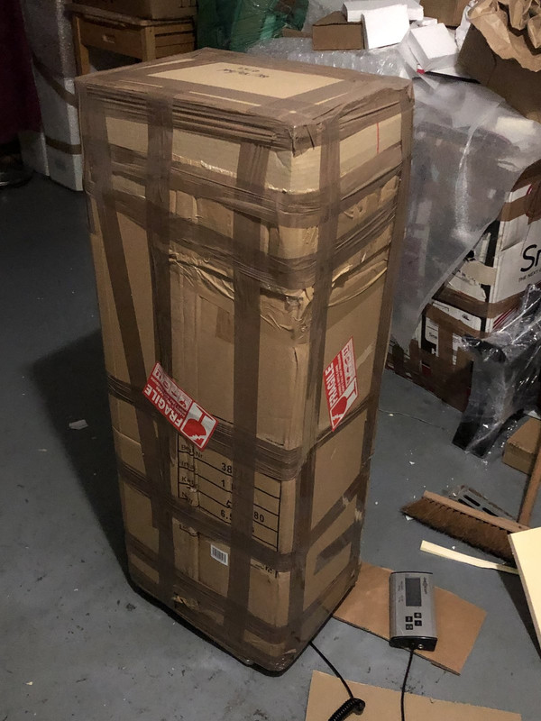

Thema Lautsprecher Verpackung: hier am Beispiel Dynaudio Contour (mit der empfindlichen Hochtönerkalotte).
zunächst stramm mit Frischhaltefolie einwickeln. Bodenplatte abnehmen (falls möglich) weil teils die Höhe nach Styroporplatten / Schutz über 1,20m leigen kann und dann Probleme= Kosten beim Versand macht. Die Bodenplatte samt Verschraubung passt direkt unterhalb der Abdeckung und ist gleich stark. Danach am besten eine 2cm XPS Platte über die komplette Front.
[Bild: IMG-7117.jpg] [/url]
 Dann rundherum 4 cm Styroporplatten passend zuschneiden...und festkleben
 [url=https://postimg.cc/w3Hg0Pys][Bild: IMG-7113.jpg]
anschließend noch Xps + Stypororplatten oben und unten zuschneiden und fest verkleben....
[Bild: IMG-7118.jpg]
zum Schluß mit Kartonage rundrum "verkleiden".......anschließend ausmessen und wiegen. Fertig für den Versand.
[Bild: IMG-7115.jpg]
funktioniert mit praktisch allen Lautsprechern.

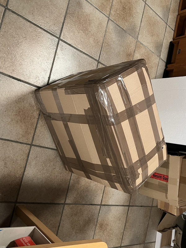

z.B: Braun L630 mit dem empfindlichen konkaven Grills.  Erst mit Frischhaltefolie einwickeln, Hilfsrahmen schneiden und dann die Fronten gegeneinander stellen und fest verkleben
[Bild: IMG-4331.jpg]
[Bild: IMG-4332.jpg]
oben und unten nochmal XPS Platte zuschneiden....
[Bild: IMG-4333.jpg]
4cm Styropor drum......
[Bild: IMG-4335.jpg]
Fertig
[Bild: IMG-4336.jpg]
Die Fotos sich zwar schon alle etwas älter, aber das Prinzip gilt auch heute noch........
