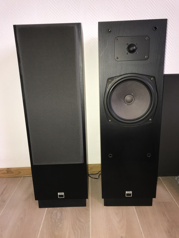

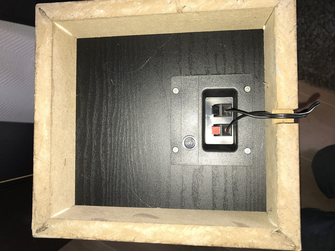

und dann noch die NAD 20 Lautsprecherboxen
Was mir, neben dem Klang und dem dezenten Aussehen, noch gut gefällt, ist die Lösung zum Lautsprecherkabel-Eingang unterhalb im Boden; das hatte ich so bisher noch nie gesehen.
Die Optik und der Klang ist ähnlich zu meine Elac Boxen, die auch nur zwei Chassis haben - aber wegen der Bassreflexröhren etwas empfindlich hinsichtlich des Wandabstandes sind. Ähnlich bedeutet in diesem Falle, dass die NAD 20 etwas tiefer im Bass sind - aber da ist ja jedes Ohr und die Signalverarbeitung zwischen den beiden Ohren unterschiedlich.
Viel Freude an den Bildern
und einen netten Restsonntag
der Heinz
[Bild: IMG-1377.jpg][Bild: IMG-1378.jpg][Bild: IMG-1380.jpg]

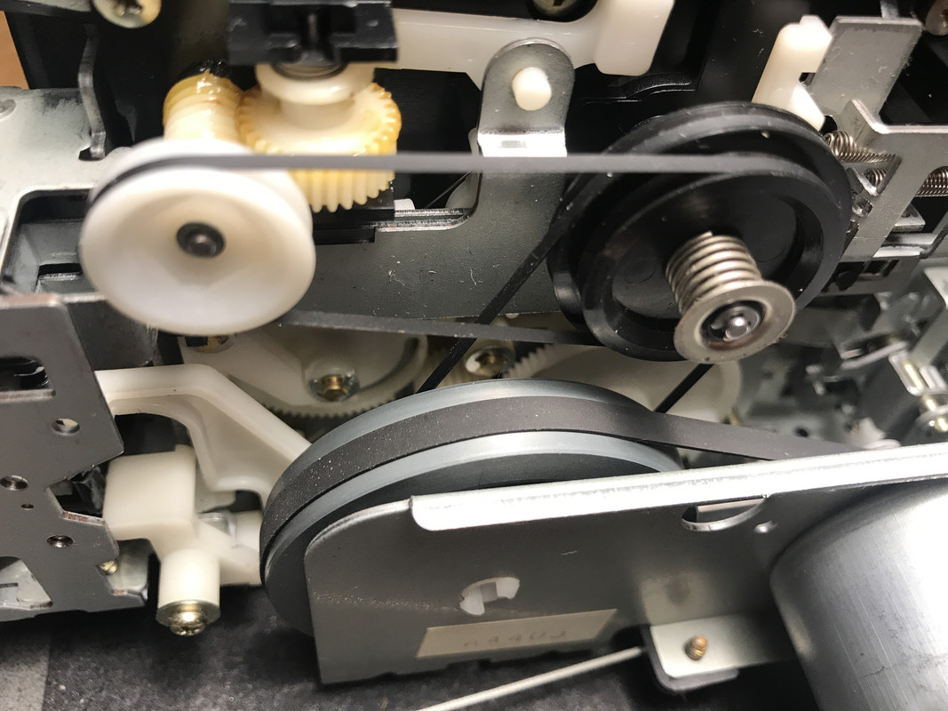

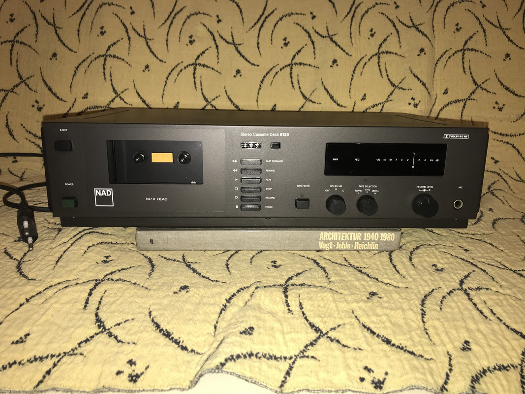

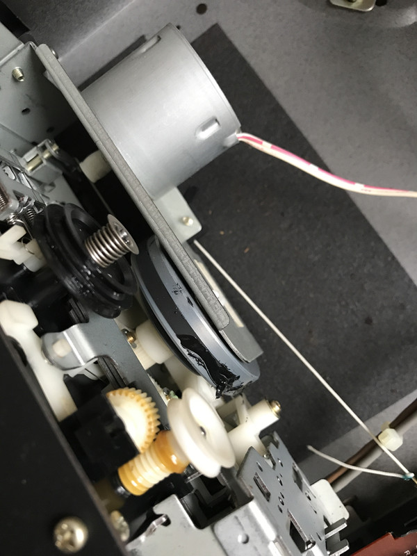

Und schon wieder ein NAD 6125 Tapedeck, was nicht mehr spielen wollte.
Ursprüngliche Fehlerbeschreibung: Die Klappe geht nicht auf.
Wie zu erwarten, lag die Fehlerursache tiefer. Denn das deutet darauf hin, dass der Antrieb stehengeblieben ist und die Zahnräder an einer betont ungünstigen Stelle verharren. Fehler in der Kraftübertragung deuten immer auf defekte Riemen hin. Und defekte Riemen sind bei NAD auch immer weichgewordene Riemen, die sich als zähe Masse anschmiegen -gerne auch später an den Fingern.
Das Problem beim 6125: Wenn die Klappe nicht öffnet, lässt sich der Deckel des Kassettenfaches nicht nach oben abnehmen und dann lässt sich folglich auch der Gehäusedeckel, welcher bis vorne unten reicht, nicht abnehmen.
Also, die Drehknöpfe abziehen und  am oberen Deckel die zwei Schrauben hinten sowie die drei Schrauben vorne lösen. Dann hat man etwas Spiel und kann den Deckel des Kassettenfaches mit leichter Gewalt nach oben abziehen. Jetzt lässt sich auch der obere Gehäusedeckel abnehmen.
->kleiner Nachtrag: Eventuell geht auch, dass man den linken Seitendeckel abschraubt und versucht, die Zahnräder mit einem kleinen Schraubenzieher zu drehen. Die Gefahr, einen Zahn abzubrechen ist allerdings nicht zu unterschätzen <-
Was sehe ich: Weiche Riemen. Wie erwartet und befürchtet.
Wir wissen nicht was der freundliche Tankwart empfiehlt..... Ich nehme Aufkleberentferner, welchen ich via Ohrenstäbchen auf die Riemenreste aufbringe und diese so entferne. Dann noch mit Alkohol nachgespült und abgerieben. Fertig.
Das Laufwerk baut man am besten aus, bzw. belässt es nur noch an den Stromkabeln.
Ich habe dafür den Deckel links abgebaut und zwei Schrauben unten und 2 Schrauben zum Gehäuse hin abgebaut.
Man muss den Seilzug für den Aufnahmeschalter (welch ein konstruktiver Aufwand) aus dem Schalter aushängen; also Feder aushängen und sich merken, wie der weisse Zug geführt wird.
Dann schraubt man das hintere Blech ab, an dem der Antriebsmotor sitzt. Sonnst kann man den Flachriemen und die zwei Antriebsriemen nicht wechseln bzw. auflegen.
Mit zwei Schrauben lösen nimmt man das vordere Schwarze Blech ab, dann kann man den Antriebsriemen für das Zählwerk erneuern.
Ich habe die Riemen bei blackreel.de gekauft. Bei NAD passen die Riemen ganz gut, die Ersatzgummis für Nakamichi sind weniger gut und die Unternehmenskommunikation schlecht und rechthaberisch (ohne Recht zu haben).
Wer also einen weiteren Lieferanten hat, mag diesen gerne nennen.
So, das war es: Eins der Tapedecks mit neutralem Klang funktioniert wieder und begeistert selbst eingefleischte Nakamichi Fans vom Klang.
Abschließend noch etwas: Ich hatte vergessen, die Dämpfung für die Cassettenklappe richtig einzuhängen. Das geht nur fast von der Seite aus, also Deckel wieder ab, Dämpfer einhängen, Deckel wieder drauf.

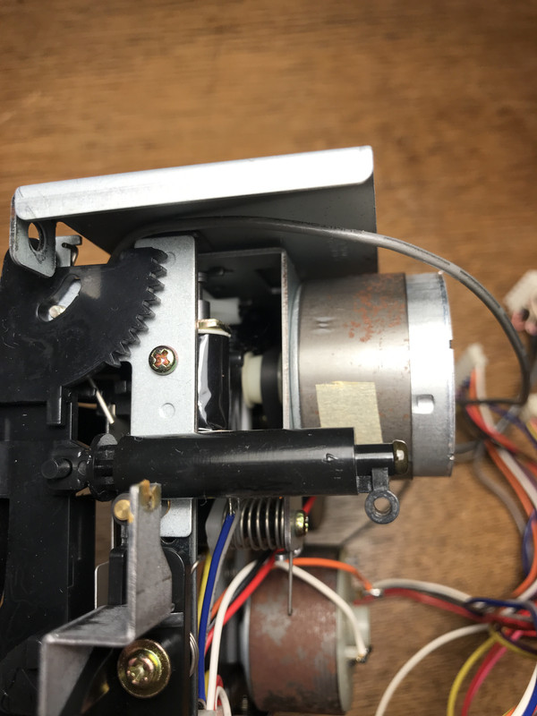

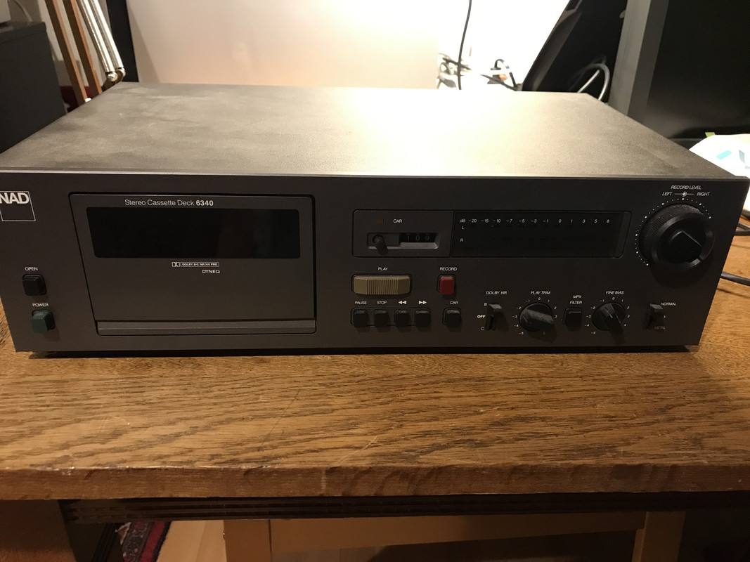

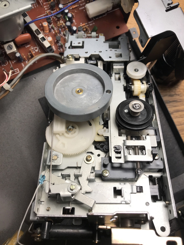

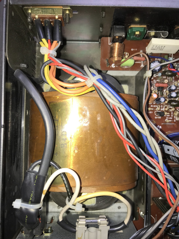

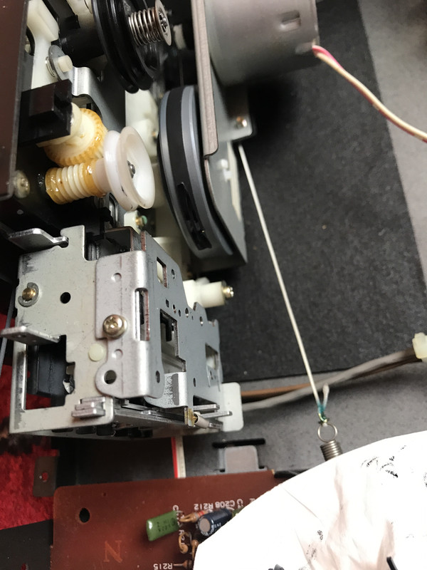

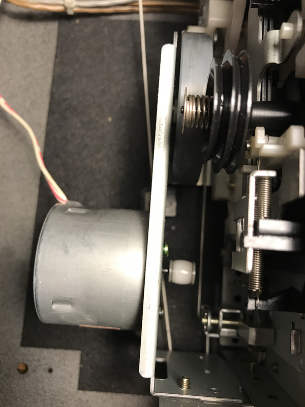

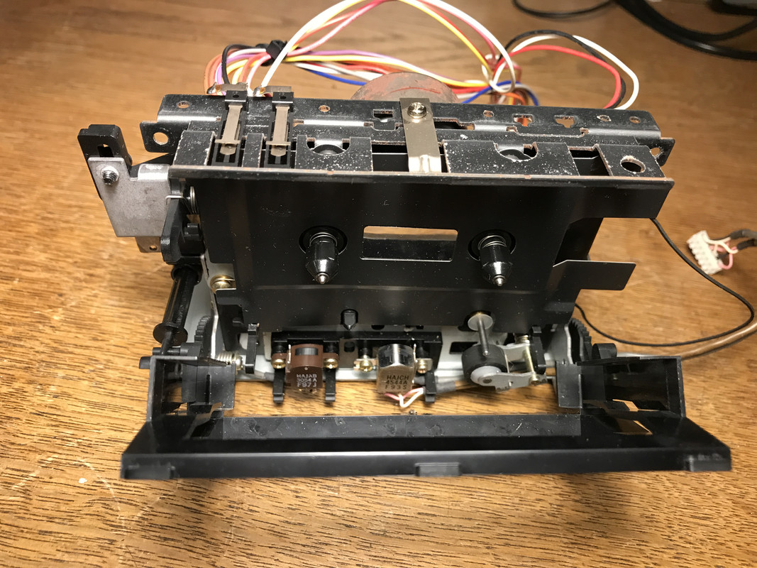

Wie bereits angedroht, hier ein paar Sätze und ein paar Bilder zum NAD 6340 Tapedeck.
Die durchaus berechtigte Fragen: Warum tut sich der Mann das an, ausgerechnet Tapedecks zu reparieren? Reichen ihm die gefühlt 30 instandbesetzten Braun TG 1000 Tapedecks nicht?
Ja, das TG 1000 bietet mehr Platz zum Schrauben, Löten, Messen und sieht auch ohne Gehäuse nett aus, steht sogar und läuft auch ohne Hülle, aber....jetzt habe ich keine passenden Argumente...vielleicht eines noch: Es macht mir Spaß und ich habe noch genug Kassetten.
Das NAD 6340 kam zu mir mit der Aussage: Es steht schon ewig und läuft nicht mehr, ob ich mal nachgucken könne.
Tatsächlich geht das 6340 zwar via Schalter an, aber keine Taste entlockt dem Laufwerk nur eine Bewegung.
Gut, erstmal aufgeschraubt und die üblichen 30 Fotos gemacht, damit ich weiß, welches Kabel wo hin kommt, welche Steckverbindung wo ist und wie Kabel und Riemen laufen.
Dann das Laufwerk ausgebaut um mechanische Fehler zu identifizieren und die Motoren durchzumessen. Für weitere Arbeiten würde ich mich über eine Serviceanleitung freuen. Oder  Kontakt zu jemandem, der ein 6340 wieder zum Leben erweckt hat.
Nette Grüße
der Heinz
Aber hier schon mal ein paar Bilder:

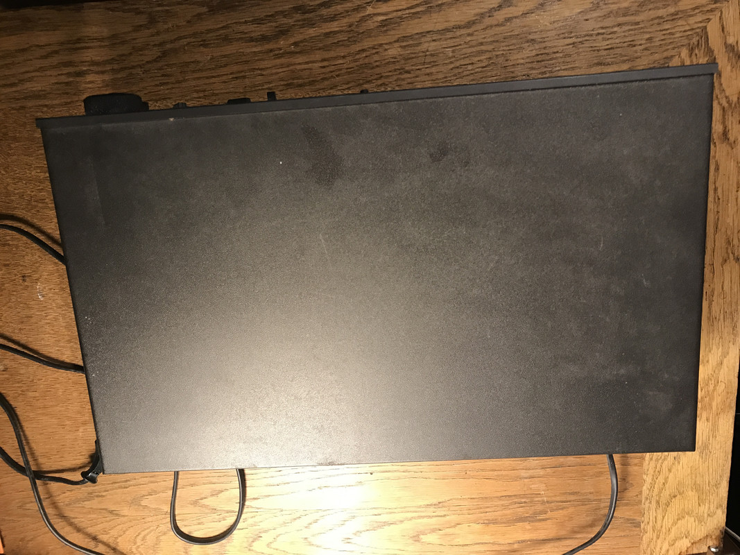

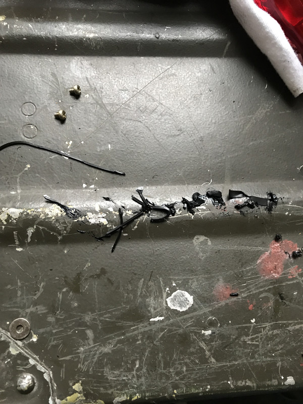

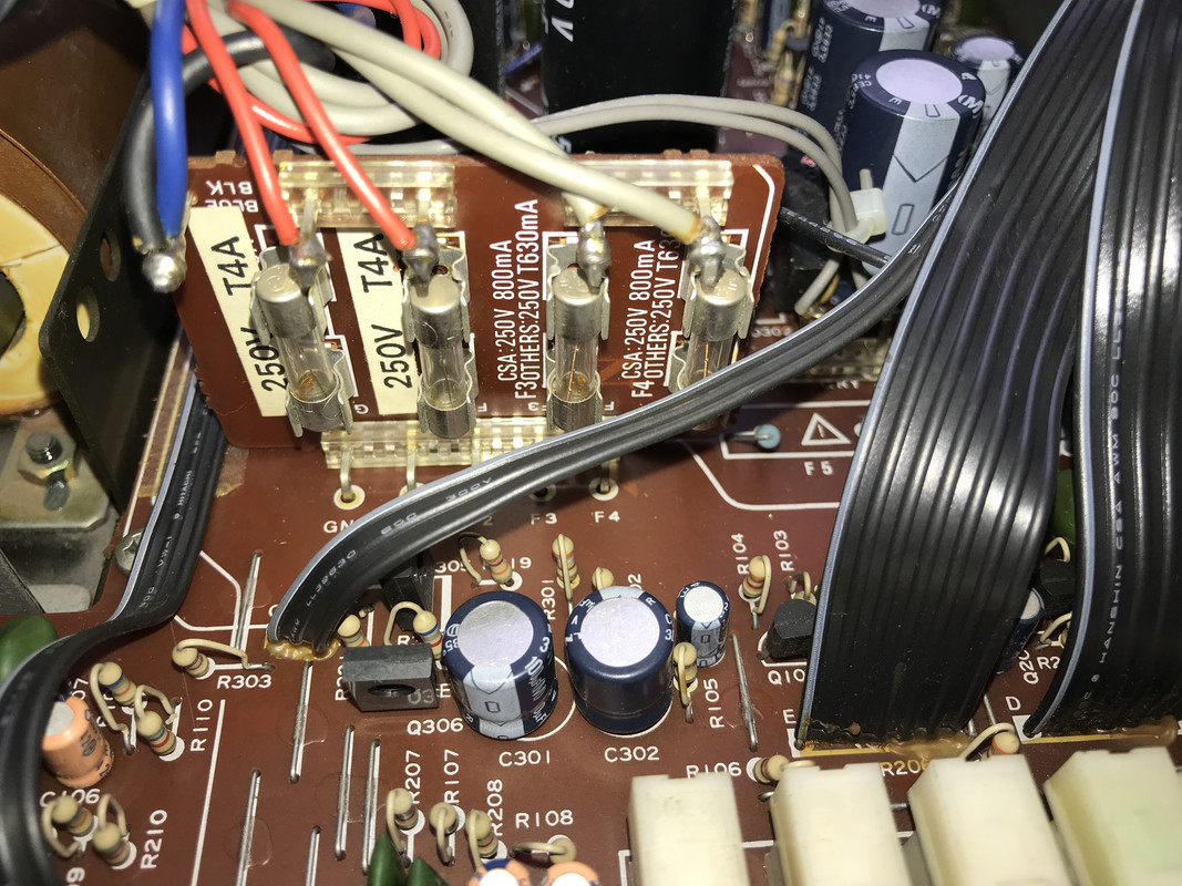

In Bild vier ... ist das  Denker sind das Spuren von Tieren  Lipsrsealed2 ?
Gruß, Eric
Hallo Eric,
es muss irgendein Tier zwischenzeitlich eingezogen sein. Gefunden habe ich keines, aber ich bin auch zu wenig Biologe um das Tier zu erraten. Tippe auf Spinne, nehme aber auch gerne weitere Tipps an.
