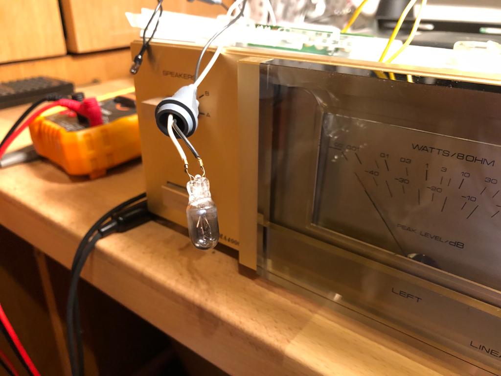

Mit viel Glück hab ich einen sehr raren und edlen Benytone X-Calibre MA 4000 reinbekommen.
Gerät spielt einwandfrei lediglich die VU Meter Beleuchtung ist defekt. 2 x unterschiedliche Bauformen (vermutl. wurde da schon was getauscht)
Hat jemand von euch einen Tipp welche Birnen ich da am besten verbaue.
im Manual für den Crave M500 stehen 8v 250ma.
Bin für jeden Tipp dankbar.

Danke ich haben die passenden Lampen schon gefunden

Die Glassockellampe ist schon neuerer Bauart. Die alten, die in diesen Gummisockel exakt passen (wie auch von Kenwood verwendet) gibt es nicht mehr. Insofern solltest Du nach eben 8V250mA Glassockellampen suchen. Du könntest aber auch 12V 1,2W oder 2W nehmen. Leuchten etwas schwächer aber überwiegend fast wie die originalen.
