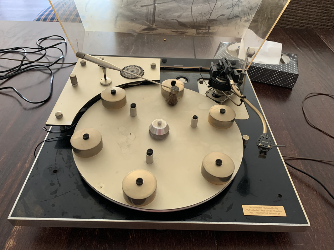

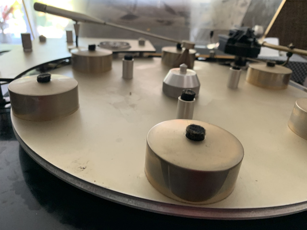

Heute mal wieder 400 km mit der E-Karre durch die Gegend gedüst und diesen Patienten abgeholt:

Viel Arbeit gekauft. Thumbsup
© Aleksandr I. Solschenizyn
Viel Spaß beim Putzen!
Mit den richtigen Mittelchen, wird das bestimmt wieder ein Schmuckstück!
spannende Sache! Viel Spaß dabei!

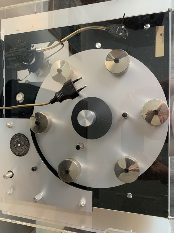

Na ... sei ehrlich
[Bild: 38lDyap.jpg]
Aber auch mit Lüsterklemme ein schönes Gerät.
Ach was, neues Kabel ran und gut.

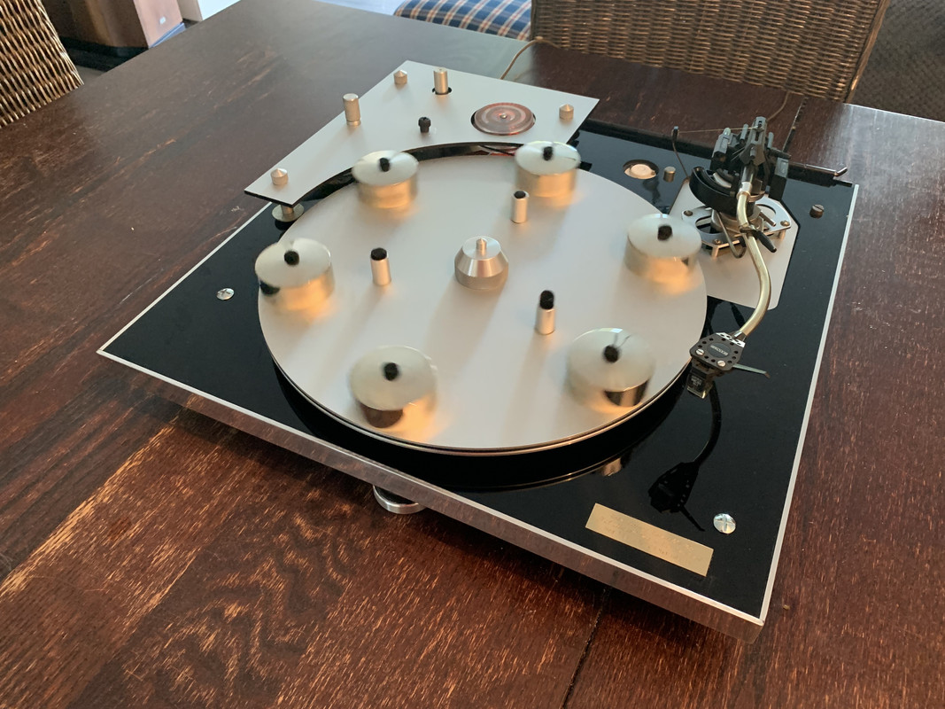

Neues Kabel mache ich keins dran. Das originale ist ok für mich, die gebastelte Verlängerung habe ich natürlich weg gemacht.
Den Tonarm werde ich morgen reinigen. Brauche noch Silikonöl für die Hydraulic-Wanne und der Tonarm-Wanne.
Vielleicht noch ein neuer Riemen, weil der alte verbeppt war. Habe ich aber gereinigt. Oldie
Seltsamer Weise sind die Metallfüsse schwarz und nicht silber. Sehe ich zum ersten Mal.
Zwei Federn waren schon weg, die dritte habe ich auch entfernt und die Füsse mir 3 Alufüssen unterlegt.
So passt die Höhe wieder.
Leider hatte der Vorbesitzer den Besen oben montiert gehabt, muss noch schauen, wie ich das Loch noch schöner kaschiere.
Besen werde ich keine montieren, das bringt optisch noch mehr Unruhe.

Ist schon toll geworden, Siamac!
  • Siamac
AtSiamac
Glückwunsch zu diesem traumhaft schönen Plattenspieler.
Immer noch für mich vom Design einer der schönsten Dreher ever.

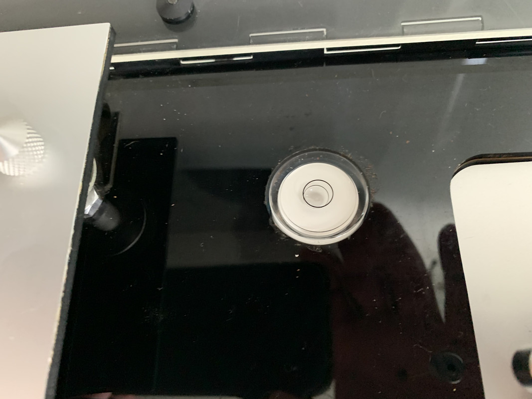

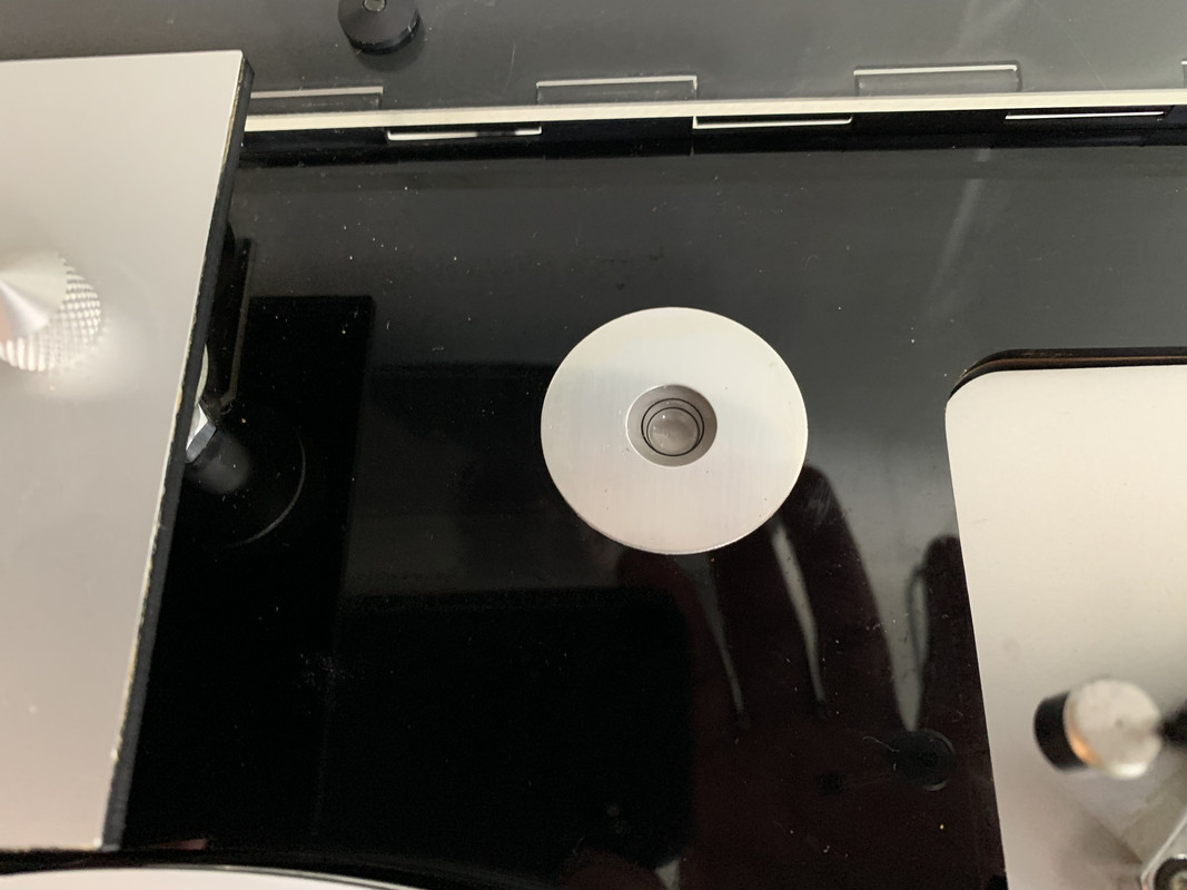

Heute kam eine neue Dosenlibelle & Silikonöl.
Warte noch auf einen neuen Riemen.  Thumbsup
