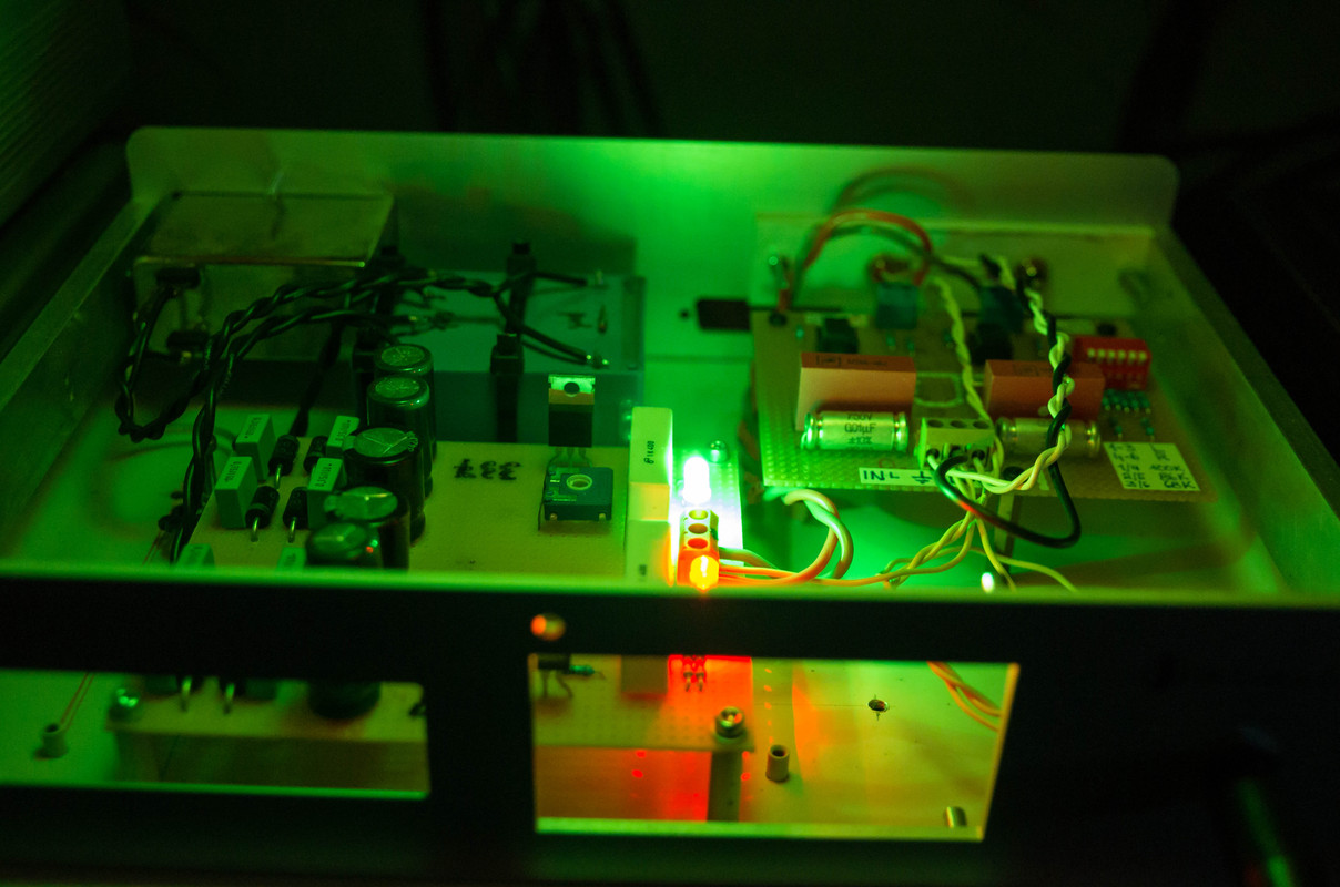

Nach Wochen des Stillstands geht es mit meinem Phono PreAmp weiter.
Basis ist der bekannte Muffsy Bausatz. Die Schaltung ist offen gelegt, Mods sind erwünscht.
So habe ich eigene Leiterplatten entwickelt und die Schaltung etwas angepaßt, bei mir ist nicht die Eingangsimpedanz umschaltbar, sondern die Kapazität. Zugängig über die Rückwand. Auf eine von außen umschaltbare Verstärkung habe ich verzichtet, brauche ich zu wenig für meine Tonabnehmer.
Im Gerät befinden sich 2 komplette Vorverstärker, da es für 2 Plattenspieler dienen soll. Da ich aber weder unnötigen Mehraufwand mit hochwertigen Audio Relais treiben wollte, noch mit einem einfachen Umschalter am geringen Phono Pegel herumpfuschen, habe ich mich für die Variante entschieden, auf Line Level umzuschalten. Fertiggeräte mit 2 MM Eingängen sind leider selten, die paar, die es gibt, kosten so viel, daß man meint, sie stammen direkt aus der Raumfahrt. Da ein RIAA Entzerrer, der einfach genau das macht, aber keine Raketentechnik ist, kam nur der Selbstbau in Frage.
Morgen muß ich noch die Rückwand bohren, dann Endmontage, Messen, (hoffentlich) fertig.
Boden, Deckel (je 1,5mm) und Frontplatte (2mm) sind aus gebürstetem Edelstahl, mit Zaponlack abgedeckt, die Seitenteile sind Aluminiumprofile von einem 12€ Völkner Gehäuse, die Rückwand ist 3mm Aluminium. Alle Platten habe ich bei Feld Maschinenbau schneiden lassen.
Der 240V Teil des Netzteils ist schutzisoliert aufgebaut, um auf den Schutzleiter verzichten zu können.
Nachtrag: für interessierte User gibt es hier das Eagle Projekt für die PreAmp Platine.

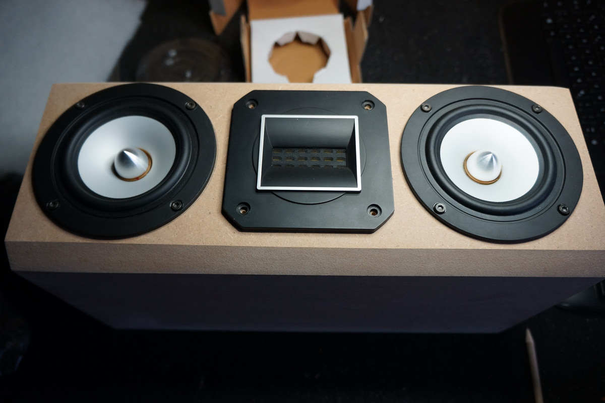

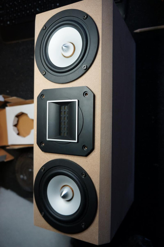

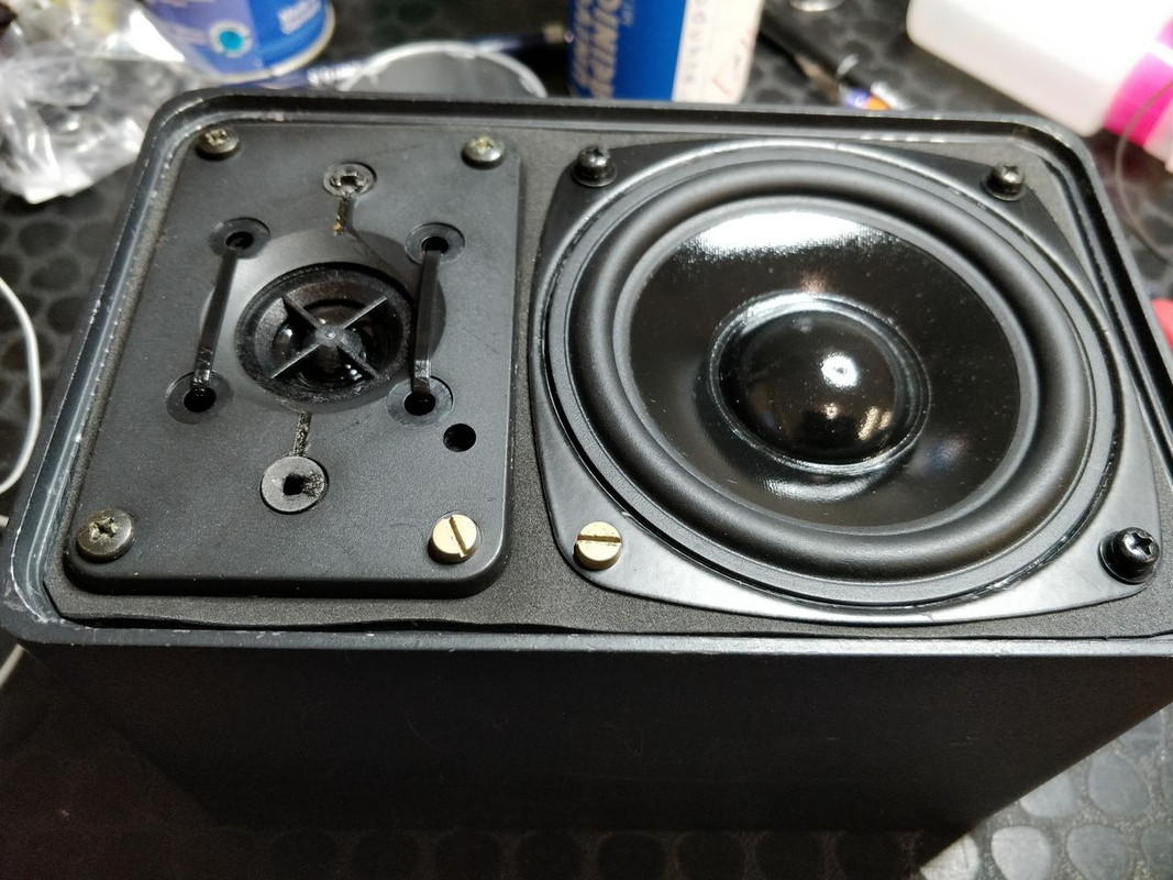

[Bild: DSC04251.jpg]
[Bild: DSC04254.jpg]

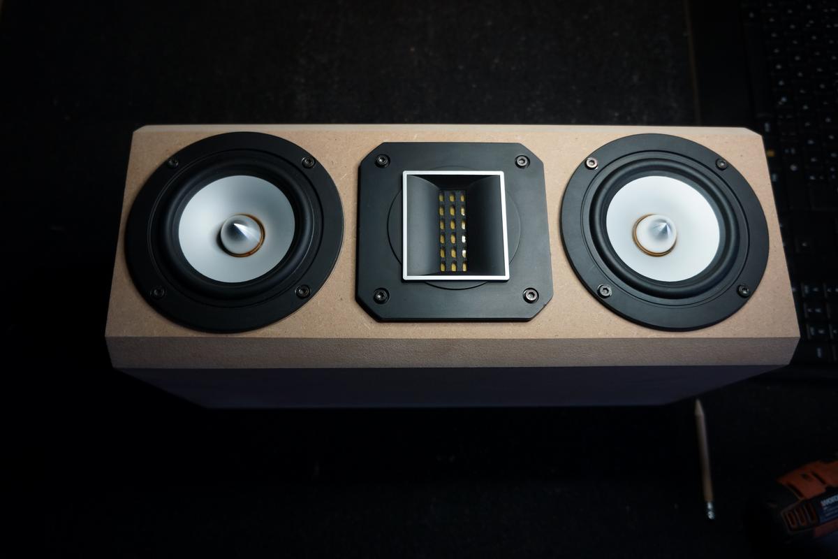

HT lässt sich einfach durch ne viertel  Drehung nach rechts für Standbetrieb ändern

Bitte, bitte, bitte, keinen solchen Center bauen!
ist doch keiner Thomas, aber sag mal warum man so keinen Center bauen sollte.

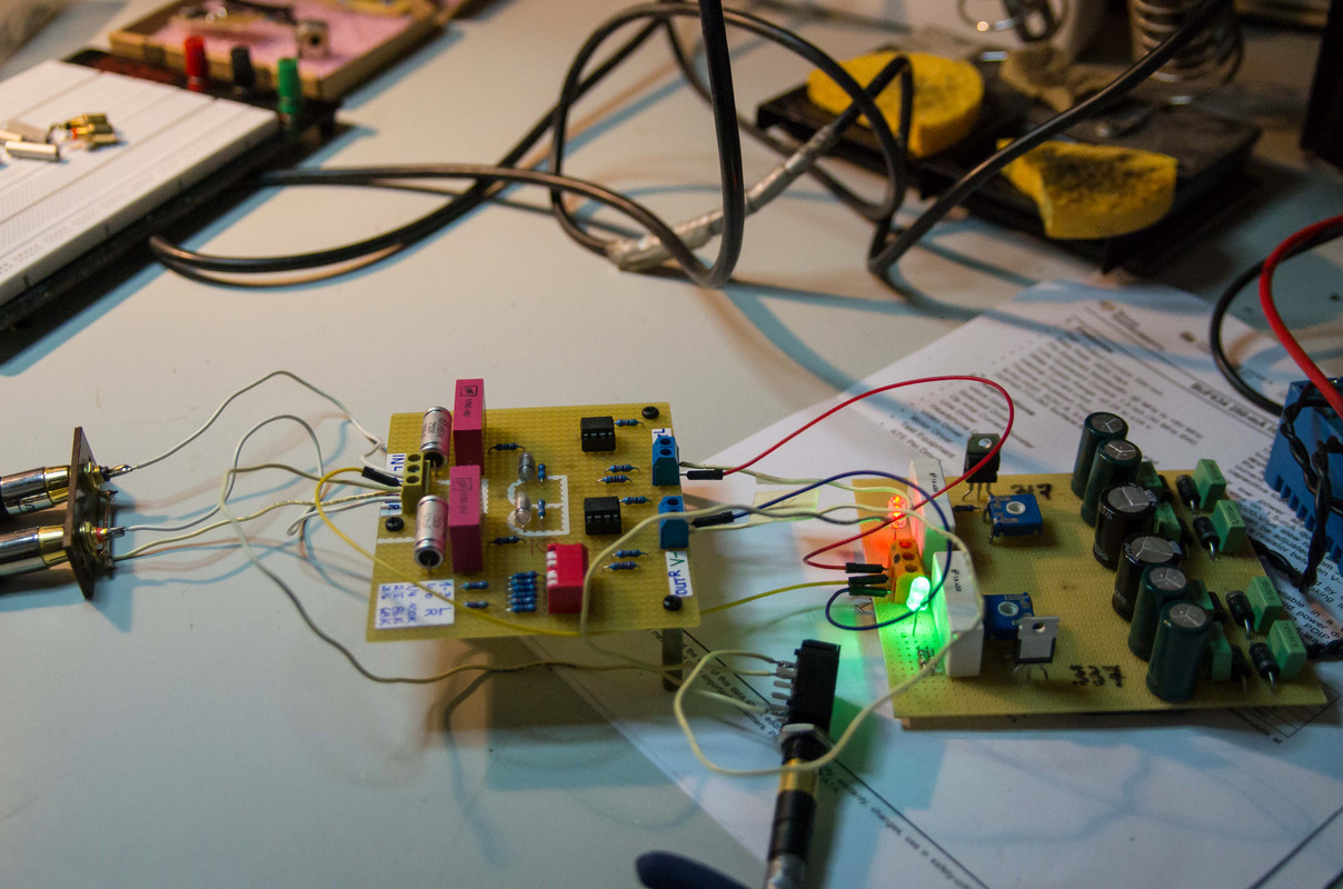

Prototyping.

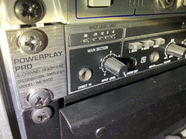

[Bild: 1-D62-CD8-F-125-F-4622-9562-E5-D2-B69721-B5.jpg]
ollen Behringer macht auch ordentlich Dampf Wink3

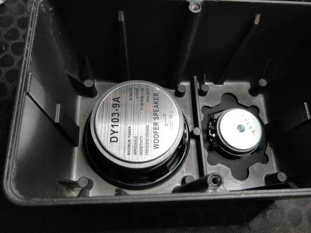

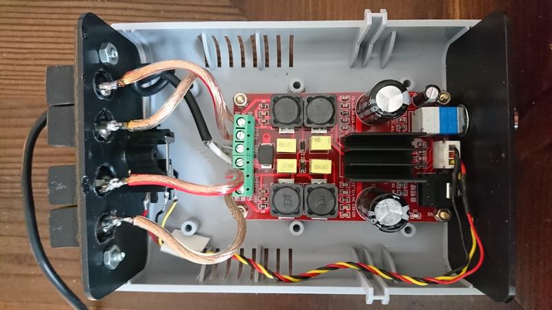

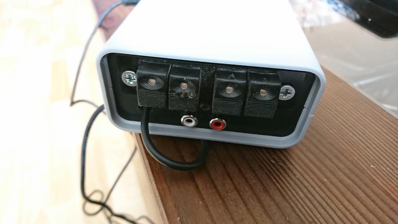

Kleine Bastelei um den PC Lautsprechern am TV Dampf zu machen. Klappt übrigens richtig gut. Gesamtaufwand keine 20€ und ein paar Stunden Bastel Spaß.

(02.11.2018, 07:13)Der Karsten schrieb: ist doch keiner Thomas, aber sag mal warum man so keinen Center bauen sollte.
Weil Du mit dieser Chassisanordnung in der Horizontalen vogelwilde Überlagerungen je nach Hörposition hast. Kann ich mal zeigen.

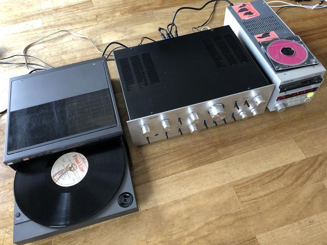

[Bild: A4507970-2-C8-A-470-A-8301-2-F67-C9-C0073-B.jpg]
Phono - check
Line - check
PotiKratzen - check
SchalterKrachen - check
welche meinst Du denn Thomas, die hier
oder die mit dem HT nach rechts gedrehten? der dann eigentlich als Standbox gedacht wäre
[Bild: DSC04252.jpg]
ging um den Versterk, stand schon lange im Keller, kratzt a weng... sollte sich geben bei ständiger Benutzung

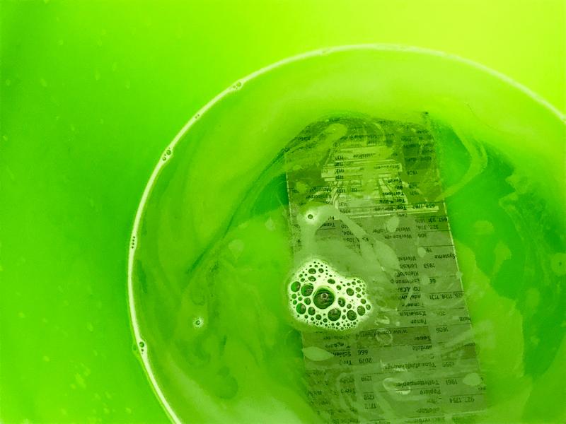

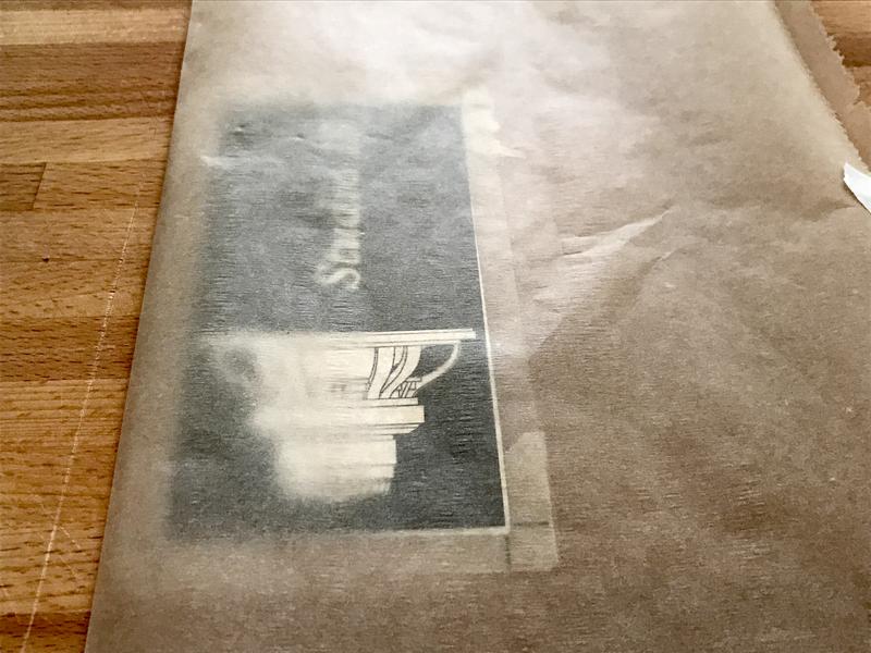

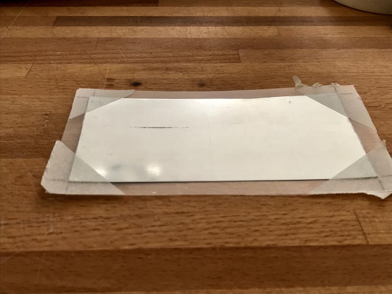

Diese Woche schon einmal mit Conrad-Papier als Grundlage versucht, war nicht so von Erfolg gekrönt, daher wollte ich es Mal mit Overheadfolie versuchen, aber ich glaube, dett war ooch nüscht...
[Bild: 07-DF8-EA6-2-B87-4-CD2-BA24-74-D577-EDD988.jpg]
[Bild: F4-A662-AD-E0-FB-4139-8-A5-C-0-A8-DD692-DFA1.jpg]
[Bild: BB43-DCF4-E0-E1-497-E-ABC4-32-DF9-D5-ABEE3.jpg]
[Bild: F728-F754-25-CC-4-B3-E-B607-4-DA9-E9-DABDF6.jpg]
[Bild: 8-A34-C932-13-F2-40-C5-9-E26-EEB03-CBFB004.jpg]
Also doch nochmal mit dem Conradkatalog LOL empfohlen wird ja bei der Direkttonermethode der Reichelt, oder der Spiegel...
[Bild: FD59-A9-DA-9739-45-F1-AFDD-48-A83-DDD54-B7.jpg]
[Bild: 4-F64-C597-335-B-40-C7-9-F33-88-E0-B5-DD1-C66.jpg]
[-] 3 Mitglieder sagen Danke an bathtub4ever für diesen Beitrag:
  • blueberryz, , Begleitschaden
Ne, ich sehe schon, Papier funzt besser. Nur noch einige Papierreste...
[Bild: F1-B4188-C-F204-44-E8-877-B-B4-E7-C50-F42-B7.jpg]
Also, auf geht‘s zum Probeätzen mit elektrischem Salzwasser Thumbsup

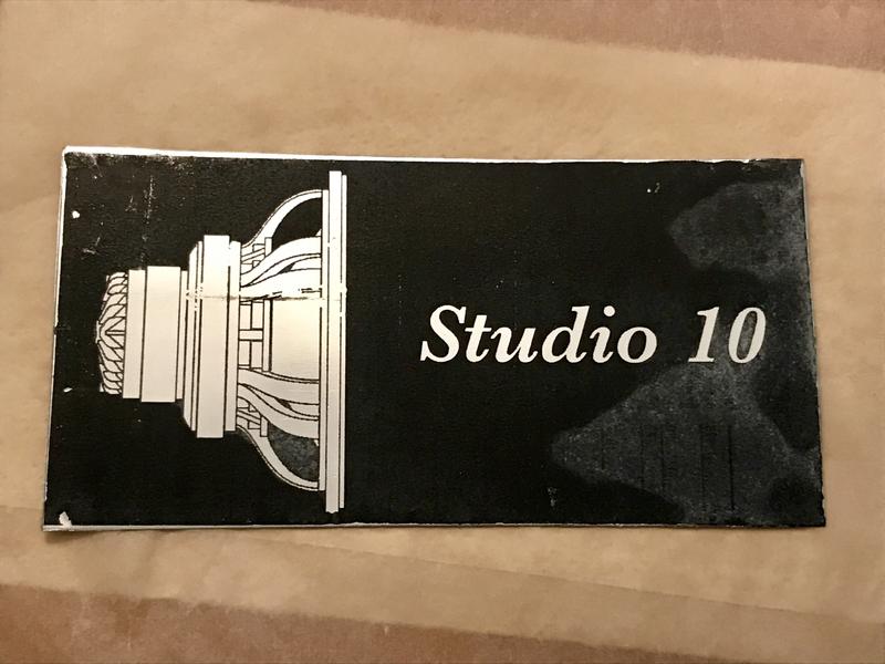

[Bild: 9-E8-EFB3-A-0418-471-D-A227-1-C72-C9-D01-E48.jpg]
Das Photo des Lautsprechers ist doch zu fein, das fällt gar nicht auf, muss ich also doch gröber in der Darstellung bearbeiten
[-] 6 Mitglieder sagen Danke an bathtub4ever für diesen Beitrag:
  • HiFi1991, blueberryz, hadieho, , Tarl, Begleitschaden
Die ersten beiden Versuche haben auf jeden Fall schon Vintage-Optik inklusive.
Oldie
Naja, das wird niemals wie eine Lasergravur aussehen, aber dafür ist es selbstgemacht Oldie
Eventuell werde ich die schwarzen Flächen mit Nagelack nachfahren, damit ich nicht diesen „Gries“ um die Schrift herum habe.
Und die Originalbleche werden Alu sein, und ich habe noch nicht mit Alu geätzt, vermutlich geht das tiefer?
Bei einem Center, der eh in der Miitte steht, ist das in der Regel kein grobes Problem
