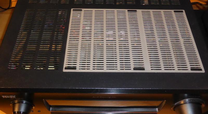

Warum ist das so???
Auf einigen Denon Geräten ist oben ein Teil einer externen, silbernen Blechplatte.
Egal ob das Gerät silber oder schwarz ist.
Sie scheint abnehmbar zu sein, zumal die Klippse leicht locker sitzen.
Meine Frage...
Wie bekomm ich das ab?? ( Zwecks Lackierung )
Und warum wurde das so gemacht?
Leider sagt auch das SM nix zu diesem Teil.
Da existiert das garnicht.
Weiß da jemand genaueres??

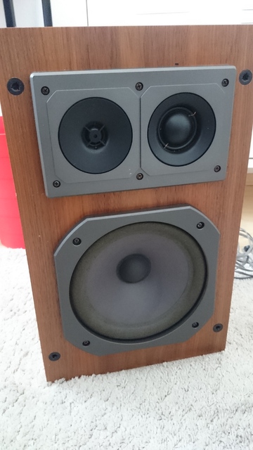

Hallo, ich habe eine Frage zur 3 Wege Box Nordmende LB 750
Ich möchte solche Boxen kaufen, hätte aber gerne zuvor gewusst, ob man evtl die Hoch- umd Mitteltönerchassis auch seitenverkerht einbauen kann. So das man dann bei einem Boxenpaar eine asymmetrische Anordnung der Chassis hat.
Keinnt jemand die Box und weiß ob das geht.
Hier mal die Blende, ein "Nacktbild" habe ich im Web nicht gefunden.
evtl. ist der Ausschnitt des HT kleiner, das könnte man aber ändern denn die Blende deckt es ja ab.

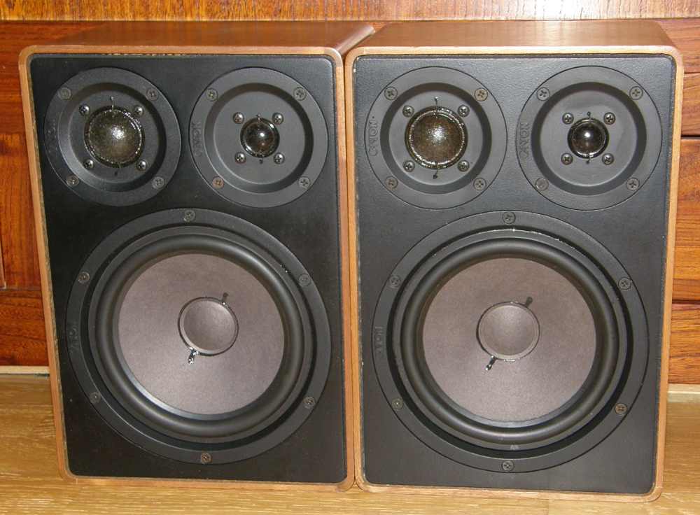

Das gleiche Thema wie oben, jedoch eine andere Box.
Ich habe mich jetzt für ein paar Canton GLE 50 entschieden, die ich nächsten Samstag abholen werde.

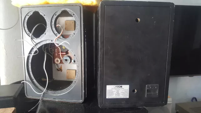

Bei der Bildersuche im Web habe ich dieses hier gefunden :
So wie ich das sehe, sind die Ausschnitte für HT umd MT exactamente gleich.
Spricht irgendwas dagegen, das ich nun bei einer Box die beiden Chassis vertausche um eine symmetrische Anordnung von HT und MT an dem Boxenpäärchen zu haben ?
Mich wundert es, das ich bei meiner Bildersuche keine einzige Abbiödung gesehen habe, wo das mal jemand gemacht hat.
Alle Boxen haben eine asymmetrische Anordnung
Hi Olaf,
da spricht nix dagegen, gute Idee und gut beobachtet!

Es spricht nichts dagegen.

Manchmal haben die Schrauben vom MT und HT unterschiedliche Durchmesser. Dann könnte es Probleme beim Festschrauben geben.

Das lässt sich mit Streichhölzern in den Schraublöchern - und evtl etwas Leim - lösen.
Nö, das sind Gewindeschrauben M4 bei den Cantons, sind aber bei Mitteltöner und Hochtöner identisch.

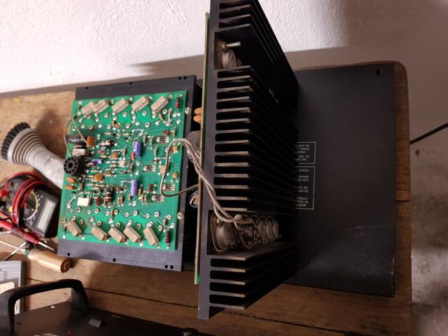

Nabend in die Runde.
Ich hab 2 BGW 750C Endstufen erstanden.
Die beiden sagen mir sehr zu.
Fetter Aufbau und sehr robust.
Aber der Lüfter ist Turbienenartig.
Was mir vor dem kauf schon bewusst war.
Aber kann ich den eigentlich abklemmen?
Ich komm ja nie an die Belastung wie im Beschallungsbetrieb.
Das müsste doch gut gehen oder?
Hier noch Bilder ungeputzt:
![[Bild: 15475015418523275065388492272374.jpg]](https://i.postimg.cc/VLQbXd2Z/15475015418523275065388492272374.jpg)
Und für was sind die beiden Steckdinger hinten links?
Dank euch schon mal.

Was wirklich da drin steckt, kannst wohl nur du rausfinden.
Auf jeden Fall sind es die Steckplätze für Eingangsübertrager. Könnte also sein, dass es welche sind.
Andere Möglichkeit wäre, dass in den Dosen keine Übertrager stecken, sondern nur die Jumper für die spezifische Verkabelung beim Vorbesitzer.
Ist halt Uralttechnik, da musste man z.B. für fixen 600 Ohm-Betrieb terminieren, ebenso hat man dort die Brücken für unsmmetrischen Betrieb gesetzt.
Lad dir mal ein Manual, da steht das alles drin.
Und denk dran, die Dinger sind so oll, dass sie noch auf Pin 3 heiß sind...bau bloß keinen Kurzen.
Wenn mir sowas unterkommt, ist das Umlöten von 3 auf 2 immer das Erste, noch vor dem Anschließen, weil das garantiert Ärger gibt. Irgendwann vergisst man's und in der Kombination mit 'nem unsymmetrischen Ausgang hat man dann im Zweifel wenig Spaß.
Und Brummen ist da noch das harmloseste Problem...'ne Endstufe dieser Leistungsklasse kann da schnell gefährlich werden.

Also dann denke ich so wie es im Manual steht, benötige ich die Dinger nicht.
Steht sowohl das mit den 600 Ohm drin wie auch die brücken für unbalanced.
Das Problem mit den Anschlüssen kenn ich und die Amis haben ja die Pinbelegung anderst als in der alten Welt.
Hatte schon einige wo man auspassen musste.
Was den Lüfter angeht, werd ich ihn mal abklemmen und dann schaun wir mal wie warm die werden.

Merksatz in US of A war bekanntlich "The higher, the hottest"...hab ich immer noch drin, aber halt mit dem gedanklichen Zusatz, dass es eben genau nicht stimmt...
Aber dankenswerterweise sind die Zeiten nun auch da vorbei. 2 ist plus, ist plus, ist plus, selbst in der Neuen Welt.
Also solange du damit keine Infinity-Parties schmeißt, sie an 0.5 Ohm betreibst oder der Vorbesitzer meinte, den Bias auf Class A hochzudrehen, damit's besser klingt, sollte die den Lüfter wohl nicht brauchen.
Die Camco hier schmeißt den auch nur beim Anschalten an, solange sie im Selbsttest verweilt. Ansonsten steht der still.

Cool ich danke dir.
Die alte Urei 6500 macht den Lüfter auch nur kurz an und wieder ab zum Selbsttest, aber die wird gerade generalüberholt.
Kann ich die Dosen hinten auch weg lassen, wenn ich das richtig verstanden habe?

Mhm, da bin ich nicht sicher. Ich meine, dass dann was unterbrochen ist und man Blindkappen braucht, die zumindest die Kontakte brücken.
Hörste dann ja, wenn du nichts hörst.
Aber wenn das bei dir Übertrager sind, dann würd ich sie auch drin lassen. Kann erstens sein, dass sie gut klingen und zweitens haste durch die galvanische Trennung auf jeden fall nie ein Brummproblem.
