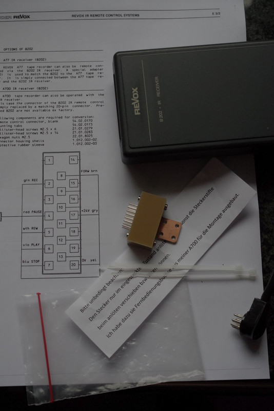

ich schon wieder und schon wieder das Fernbedienungsthema - diesmal für die A700. Da ich auf ihr immer den NDR info Nachtclub abhöre, und, ahem, einige der dort gespielten Stücke für meine Ohren gegen unerträglich gehen, war der Wunsch nach einer Fernbedienungsmöglichkeit schon groß. Nicht so groß allerdings, um für eine Original-Kabel-FB 150 € hinzulegen  Floet
Aber da hat doch jemand tatsächlich den  passenden Stecker nachgebaut - einfach genial!
Sofort geordert  Thumbsup und heute gekommen.
Es gab da zwei theoretische Optionen:
1. Kabelfernbedienung basteln - im SM nachgeschaut - och nö. Zu kompliziert mit den ganzen Rückmeldelämpchen und die Taster fast alle mit 1xÖffner und 1xSchließer.
2. Den Stecker an einen B202 anlöten statt des vorhandenen. YESSS! Ein B202 liegt hier nämlich noch unbenutzt rum.
Wie das geht, steht im SM zum IR-Fernbedienungssystem
[Bild: ir-empf-nger-vorbereiten.jpg]
Zum Löten habe ich den Stecker am A720 montiert, da ist die Buchse ja plan an der Rückseite und in der zur Abbildung richtigen Orientierung.
