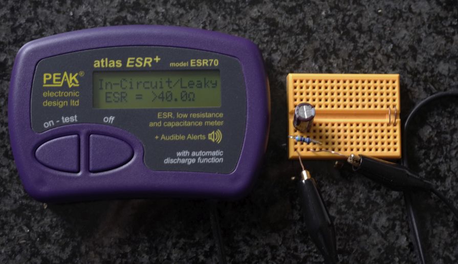

(04.02.2019, 17:30)havox schrieb: Das ESR70 ist wohl nicht für alle Fälle das richtige Messgerät  Denker
wenn du es selbst zusammengebaut hast, wirst du wissen, wie es funktioniert, und was es auf keinen Fall kann:
Elkos mit Kurzschluss finden.
Ich muss hier nochmal nachhaken, auch wenn die Anmerkung von hf500 für das ESR 1 galt. Gilt das nun auch für das ESR 70? Also ich als interessierter Laie würde vermuten, dass ein kurzgeschlossener Elko keine Ladung halten kann und daher jedes beliebige Messgerät die Kapazität "nicht messbar" melden müßte.
Tut das ESR70 auch:
[Bild: elkotest.jpg]
Ist es denn nicht eher so, dass bestimmte Elkos erst unter Belastung einen Kurzschluss zeigen?

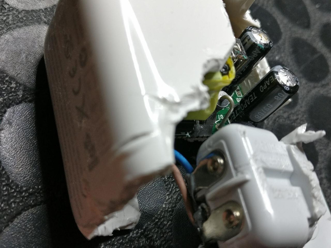

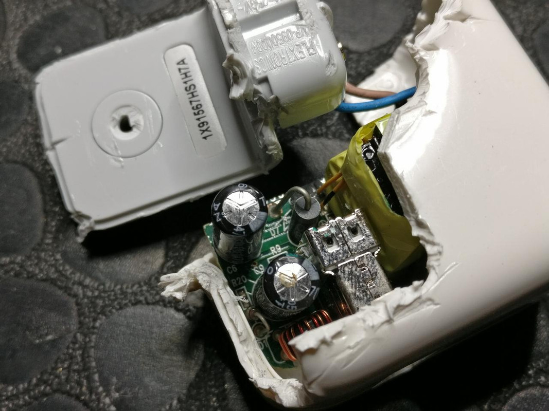

Ich denke, dass man keine pauschale Antwort darauf geben kann. Hier spielen zu viele an dieser Stelle hier unbekannte Faktoren eine Rolle.
Grundsätzlich sollten die Elkos für SNT-Anwendungen geeignet sein (Herstellerdatenblatt beachten!) und nicht 'auf Kante' betrieben werden.
Das geht natürlich, gerade bei der Herstellung von Geräten, mit einigen Kompromissen einher, die Masse macht das Sparpotential aus.
Beispiel: für ein 5V 2A Steckernetzteil mit 100kHz Schaltfrequenz wird am Ausgang eine Gleichrichterdiode mit einem Elko verwendet. Der Elko hat 470uF 5,6V 85°C.
Die Überlebenschancen (nicht nur dieses Elkos) sind nicht enorm hoch. Im geschlossenen Steckernetzteil wird es warm, die Spannungsfestigkeit des Elkos ist knapp bemessen, der zu erwartende Ripplestrom groß. Er wird stumpf irgendwann ausgasen weil er zu warm wurde aufgrund der Belastung.
Es KÖNNTE sein, dass ein hochwertigerer (ohne das tatsächlich beurteilen zu können), aber ganz sicher ein geeigneterer Elko an der Stelle längere Überlebenschancen hat.
Ein 16V 105°C Typ der vielleicht sogar für diese Anwendung spezifiziert wurde ist hier vorzuziehen.
Dem Hersteller (!) kostet der 'bessere' Elko aber 1ct mehr im Einkauf.
Der Hobbybastler lacht darüber; bei 1mio Geräte macht das aber möglicherweise einen Firmenbankrott aus. Und wenn o.g. Steckernetzteil nach 2 oder 3 Jahren den Geist aufgibt (alte iPad 20W Steckernetzteile von Apple z.B.), dann kauft der Kunde halt bei Amazon ein Neues für 3,- incl. Versand. (Natürlich nicht das von Apple für 59,-).
Also, konkretisiere deine Frage, welches Netzteil, welches Gerät genau, was sind die Umgebungsbedingungen. Dann kann möglicherweise eine konkrete Empfehlung ausgesprochen werden. Und welchen Namen das Teil dann trägt bleibt vermutlich Geschmackssache...
[Bild: IMG-20170202-200250.jpg]
[Bild: IMG-20170202-200307.jpg]
