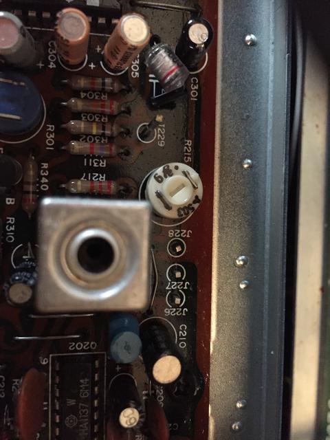

Marantz vom Dachboden:
[Bild: IMG-3107.jpg]
AUX-Quellen spielen problemlos und sauber. FM-Tuner hat mal klaren Stereo-Empfang, mal ist der Empfang weg (bei voller Lautstärkeregelung, hört man den Sender dennoch ganz, ganz leise).
Drückt man mit etwas Kraft auf die Platine, so dass sie sich leicht biegt, ist der Stereo-Empfang wieder voll da. Ich vermute daher einen Wackelkontakt auf der Platine. Beim FM-IC (HA1137) und dem kleinen „Türmchen“ daneben (FM IFT) ist der Effekt am stärksten.
Kann es sein, dass das „Beinchen“ ohne Lötkontakt am AM IFT (vgl. Bild „roter Kreis“) die Ursache ist? (m.E. hat es aber kein Lötauge und ist zudem AM).?
Wie findet man heraus, welches Teil einen Wackel hat? Jedes Teil mit einer Zange greifen und daran rütteln? Oder ist das zu gefährlich?
Danke für jeden Hinweis, der hilft das Problem einzugrenzen.  Denker

Mit dem AM Teil, hat das sicher nichts zu tun. Auch das abgebildete lose Bein ist so gewollt und nicht das Problem.
Fällt den auch die Empfangsstärke ab, wenn Stereo ausfällt?
Eine Vermutung ist der Kern im "Türmchen" Bloß nich daran herumdrehen, die gehen sehr gern und sehr schnell kaputt.

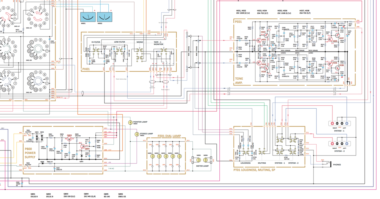

Ich hab das Schema nur als PDF (beliebig zoombar mit klarer Schrift). Wäre vielleicht auch für andere hilfreich. Ich weiss nicht ob man es hier als JPEG-Kopie lesen kann:

Zitat:Ich hab das Schema nur als PDF (beliebig zoombar mit klarer Schrift). Wäre vielleicht auch für andere hilfreich.
Deine Bezeichnungen der ICs für den Stereodekoder und AM sind vertauscht, korrigier das bitte, sonst wird noch ein Fehlersucher verwirrt.
Ansonsten ist im Vorbeitrag alles Nötige gesagt.

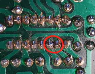

Nachtrag III:
[Bild: IMG-3403-Kopie.jpg]
Nun, es lag doch tatsächlich an einer unsauberen Lötstelle, welche ich im Zuge meiner Nachlöt-Aktion selbst verschuldet habe! Stereo ist wieder da und der Marantz 2252 spielt wieder wie am ersten Tag ! Sun
