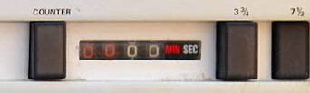

Steht da ne Bezeichnung daneben ? Etwa so:
[Bild: secmin.jpg]
Wenn nicht, dann wird da auch nichts gezählt. Es wird einfach irgendetwas angezeigt - allerdings nach irgendeinem undokumentierten und völlig unbekannten Übersetzungsverhältnis. Da es das aber (hoffentlich) immer gleich tut, kann man sich bei Bedarf Zählwerksstände aufschreiben, um bestimmte Bandstellen wieder zu finden. Sie sind natürlich nicht kompatibel mit Zählwerken anderer Geräte, weil die genauso sinnlos einfach irgendwas anzeigen.
  • , setzi
Nee, da steht nix. Vielen Dank für eure Antworten!
Dann isses wirklich nur um auf der einen Maschine den notierten Zählerstand wieder zu finden.
