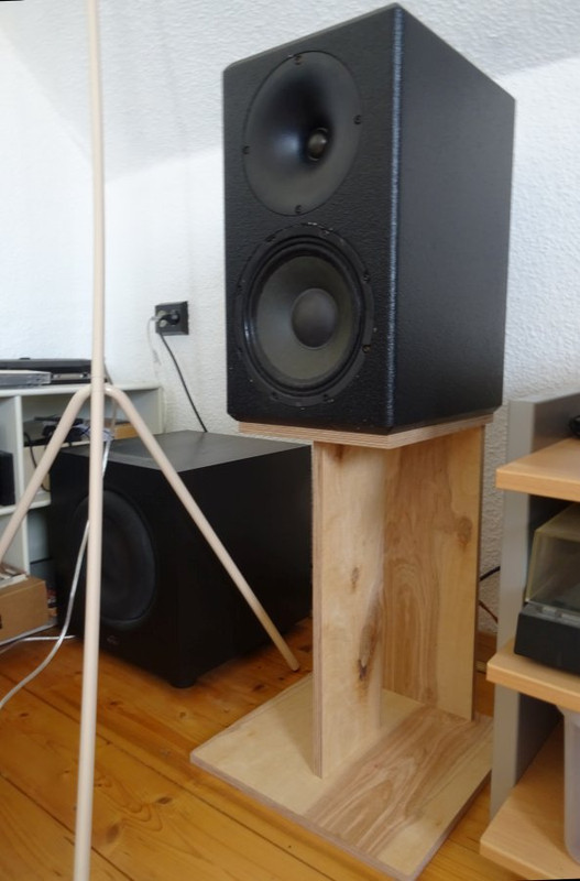

Vier Zuschnitte, acht Schrauben, fertig ist der Boxenständer. Die waagerechten Platten bekommen
noch eine dicke Fase und das ganze wird noch gebeizt, ist nur mal Stellprobe gewesen.
[Bild: Staender-Front.jpg]
[Bild: Staender-schraeg.jpg]
Sitzprobe war auch, 100 Kilo halten sie locker aus... Floet

ein klein wenig kommt es darauf an wie man sich draufsetzt  Floet   Eine gute und problemlose Methode auch größere LS hochzubauen. Zeig dann mal die fertigen Produkte! Thumbsup

...schöne Idee, merk ich mir. Vinyl-Fans könnten rechts und links von der mittleren Strebe sogar noch Platten reinstellen...  LOL

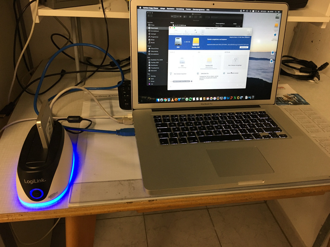

nachdem mir gestern Mittag zum wiederholten Male die SSD meines antiken Macbook Pro 5,3 (15 Zoll, Mitte 2009) vollgelaufen war, habe ich spontan ein SSD-Upgrade durchgeführt. Die Samsung 470 Series mit 64GB war nun wirklich zu klein:
[Bild: 62411130021-92270584-CA7-D-44-C2-967-C-D...5-A6-F.jpg]
Kurz noch ein wenig die Daten aufgeräumt, das HDD-Dock ausgegraben und in der Festplattenkiste noch eine Toshiba OCZ TR150 mit 240GB gefunden. Also alles zusammen geschlossen und mit Carbon Copy Cloner (CCC5) ein Klon mit Recovery Partition erstellt. Kurz für einen Funktionstest über USB gebootet und schon konnte es an den Hardwaretausch gehen:
[Bild: IMG-4763.jpg]
Vorab noch schnell iFixit konsultiert und nach Anleitung die SSD getauscht. Danach noch ein NVRAM Reset durchgeführt damit der Mac sein neues Startlaufwerk kennenlernt und nach knappen drei Stunden war alles erledigt  LOL .
Die Kiste läuft mit 8GB RAM, einem Intel Core 2 Duo (Penryn) 2,8 GHz und einer SSD immer noch sehr performant. Mit Gigabit Ethernet, FW, USB2, aktuelles WLAN und einer Auflösung von 1440 x 900 Pixel immer noch ausreichend. Dank "MacOS Mojave Patcher" vom DosDude1 immer noch ein (fast) aktuelles Betriebssystem. Seit dem Kauf keinerlei Probleme. Was will man mehr  Thumbsup .
Ich bin zufrieden.  Hi MiDeg

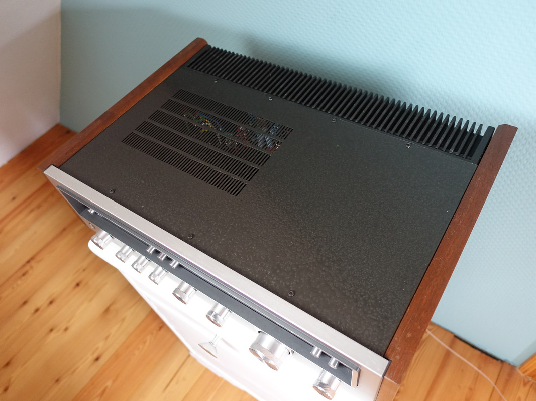

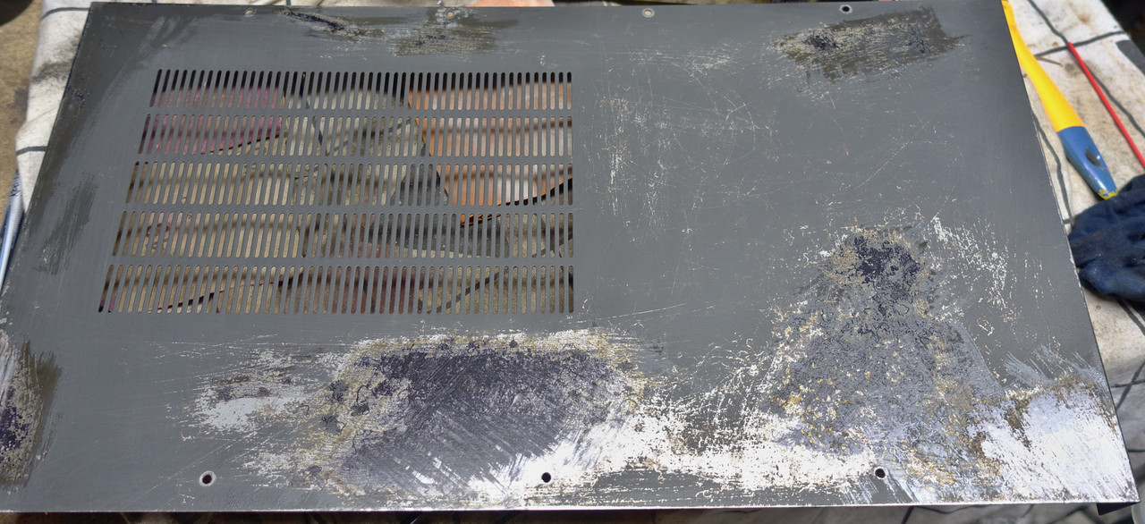

Gehäusedeckel eines KR 5600. Vorher, nachher. Da die originale Kräusellackierung in graublauschwarz von Kenwood nicht mehr erhältlich ist: Hammerschlag in anthrazitbraun. Paßt meines Erachtens super zu den Holzseitenteilen...

Im Original sind die Deckel nicht lackiert, sondern pulverbeschichtet.
Ja, ich weiß. Aber das ist beim Restaurieren ja nicht mehr wiederherzustellen...
(21.10.2020, 15:33)sankenpi schrieb: Ja, ich weiß. Aber das ist beim Restaurieren ja nicht mehr wiederherzustellen...
Na, ja, ich hatte hier zum Beispiel ...
https://old-fidelity-forum.de/thread-273...pid1075786
... sehr gute Erfahrungen mit Pulverbeschichtung. Klar, ist natürlich RAL schwarz und läuft dann irgendwo mit durch, aber an "Kräusellackierung in graublauschwarz" kann man sich bestimmt genau so gut annähern, wie Du es mit der Lackeirung geschafft hast!  Yes
- und, ja, paßt wirklich super zu den Holzseitenteilen!  Thumbsup

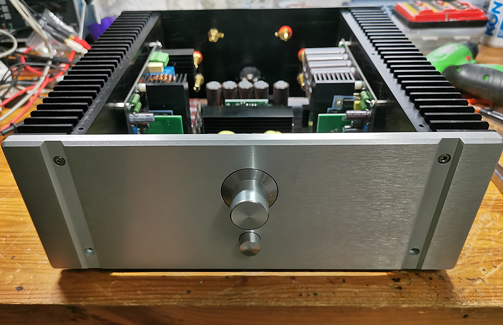

Sodale. Fertig verdrahtet und getestet. Lüpt. Einzig bei 19kHz Sinus und 1000W meldete sich das Teil mit zaghaften Rauchzeichen im Bereich der großen Desampling-Spule.  Raucher
Der "Klang", wenn man das so überhaupt bezeichnen kann, ist völlig puristisch, sauber und neutral mit satten Bässen: Nichts für Tube-Freaks!
Da klingen sogar schlechte Billigsdorfer-Speaker ganz ordentlich. Keine HF-Störungen.
[Bild: 2020-10-24-15-40-35.jpg]
[Bild: 2020-10-24-15-43-59.jpg]
Klappe zu, Affe tot!

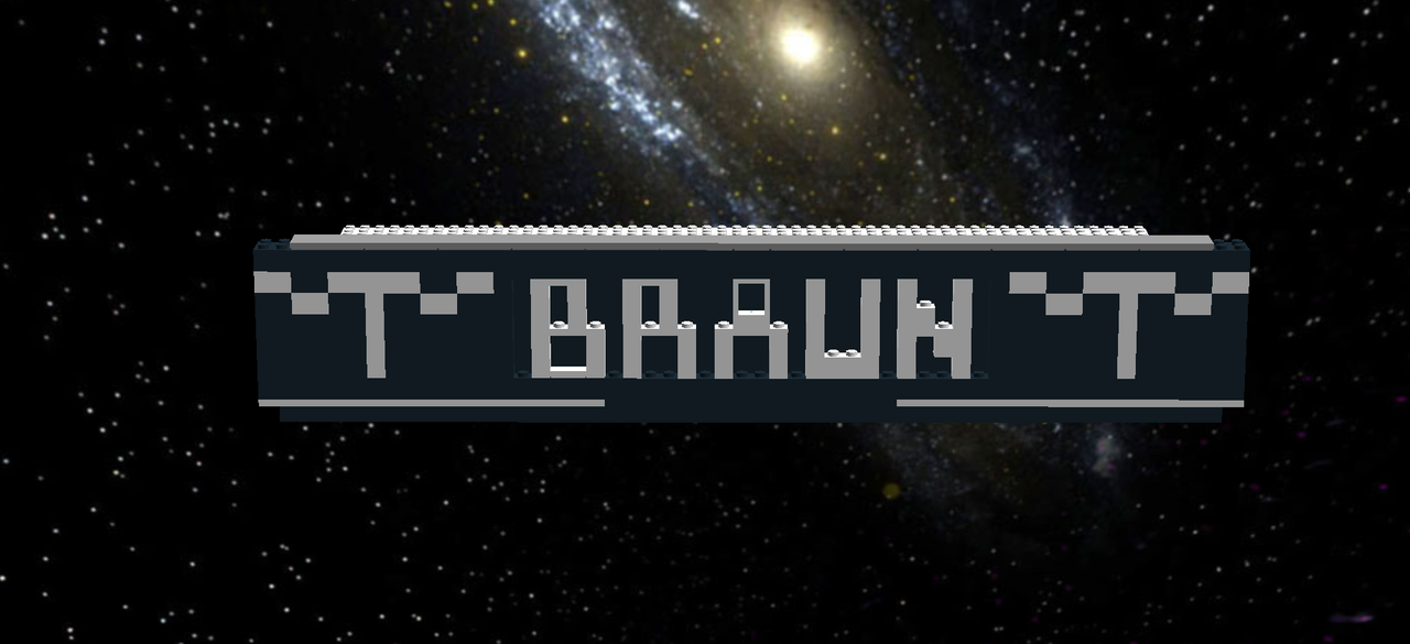

Mein uralt Plattenspieler gekommt ein neues Design. Die Anregung kam aus dem I-Net ( oder auch hier aus dem Forum ).
[Bild: BRAUN-PS.png]
Muss noch viele Steine sammeln, damit das Teil fertig wird.
