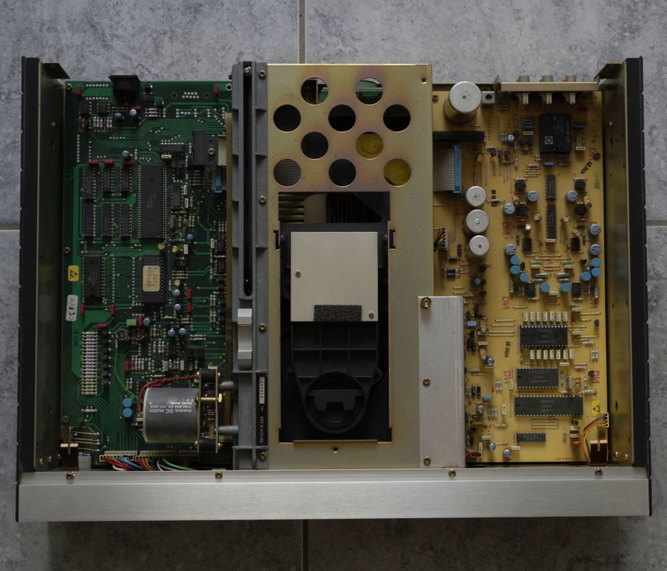

Dann schaue ich mir das ganze an ... die Prozessorplatine ... das Layout kenn ich doch. Aber nicht vom Revox B225 ,sondern vom Studer A725!
![[Bild: Prozessorboard.jpg]](https://i.postimg.cc/90zf56KT/Prozessorboard.jpg)
Jepp, ist die Studer A725-Prozessorplatine. Die ist weitgehend anders als die üblicherweise im B225 verbaute (und im SM dargestellte), die scheinen aber austauschbar zu sein. Interessant, hätte ich nicht für möglich gehalten.

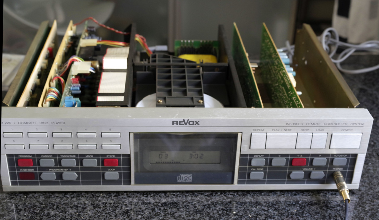

Musste ich dann doch gleich mal in meinem B225 testen: Ja, löppt  Und verhält sich in mindestens einer Funktion auch A725-like: Beim B225 muss man nach dem Entnehmen der CD die Schublade vor dem Ausschalten mit der entsprechenden Taste einfahren und kann dann das Gerät mit der Power-Taste ausschalten. Nicht so hier: Einfach Power off, Schublade geht zu und Gerät aus. Die unterschiedliche Tastenanordnung wird dann wohl einfach durch die Verkabelung erreicht.
Ich weiss da einen A725, der u.a. genau auf diese Platine wartet - die Nr 2 von hier
Heute ging es dann weiter - Elkos der Stromversorgung erneuern - einer war richtig platt (der 4700µF) der ein oder andere Philips auch nicht mehr so fit. Dann blieben schon mal die Sicherungen heil, aber Funktionen ließen sich nicht anwählen, mit Mühe mal "Power on". Also habe ich die Tastatur zerlegt, keine Fotos gemacht, und die Kontakte gereinigt. Ausserdem war da auch schonmal einer dran und hat zwischen Gummimatte und Platine ein abgebrochenes Plastikteil verloren  .
Alle Platinen einbauen, hier allerdings als Prozessorplatine die aus meinem B225 (die A725 Platine lieber mal schonen) und Test:
Läuft  Display voll ok, von wegen "dead". Spindellager ist nicht in der optimalen Höhe - Pillepalle, muss eh raus zum Checken. Audio ohne Fehler. Vielleicht noch ein paar halbtote Philips-Elkos suchen - die 47µF können eigentlich ungemessen raus.

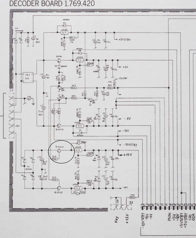

Soweit schien ja alles fast perfekt, lediglich die 12V Spannung wurde beim Ausschalten in den Standby nicht abgeschaltet. "Lediglich" war allerdings untertrieben...es war eher ein Hinweis auf drohendes Unheil  .
Nachdem ich den vermuteten Verursacher des Effekts gefunden und ersetzt hatte (Q6 war defekt), kackte aber die Stromversorgung erst richtig ab, F3 und F4 lösten aus und der völlig unbeteiligte Q5 überhitzte  (hängt an F1 / F2). Einen Fehler beim Löten konnte ich nicht entdecken, und der wieder ausgelötete neue Q6 war im anschließenden Test auch einwandfrei in Ordnung. Erinnert mich aber an den Studer A725 Nr.1 - war dort dasselbe Spiel.
Die hinter F3 und F4 geschalteten Elkos lösten das aber hier noch nicht...dann musste ich erstmal 500mA Sicherungen bestellen  Habe aber schon mal auch die restlichen "großen" Elkos ersetzt, da ich die nicht sinnvoll messen kann (das ESR70 taugt für Netzteilelkos nicht).
Zumindest hat ein todesmutiger Austauschtest mit meinem "aktiven" B226 ergeben, dass der oder die Kurzen wirklich nur auf der Decoderplatine zu suchen sind.

So, habe meinen selbst eingebauten Fehler beseitigt. Irgendwie habe ich doch an einer Diode eine Mikro-Lötbrücke trotz Lupeneinsatz übersehen, bzw. nur den danebenliegenden ersetzten Transistor gecheckt. Jedenfalls piepte die Diode ein Warnsignal, war nach dem Auslöten in Ordung und nach dem Wiedereinlöten war das Warnpiepen weg und der Kurze auch.
Also läuft das Teil wieder. So wie vorher  Das Oberlicht bleibt immer noch an
Also geht die Fehlersuche weiter  . Da muss ich aber nochmal schauen, ob dieser Fehler wirklich auf dem Decoderprint liegt. Beim vorgestrigen Platinentausch hatte ich darauf nicht geachtet.

So, bin um eine Erkenntnis reicher.
Q6 ist schon für das Nicht-Ausschalten der Beleuchtung verantwortlich, aber nicht ursächlich schuld. Mit neu eingebautem Transistor geht das Flutlicht nach dem Einstecken des Netzkabel kurz an und wieder aus, wie sich das gehört. Nach dem Einschalten des B226 geht er aber gleich wieder kaputt...dann ist Q6 nur noch ein 6 Ohm Widerstand. Die Ursache liegt also woanders...  aber wo ?

So, ich habe nun die weiteren defekten BE gefunden: Der Elko C15 war defekt und wohl auch der ursprüngliche Auslöser des Fehlers bei der Abschaltung der 12V Spannung und des defekten Q6. Q5 war auch wieder defekt, da kann aber auch mein selbst verursachter Kurzer der Grund sein.
Auf jeden Fall geht das Licht jetzt aus, wenn ich den Player schlafen lege
