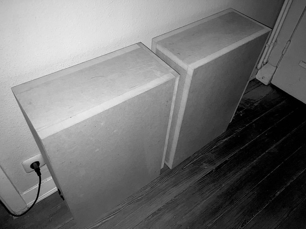

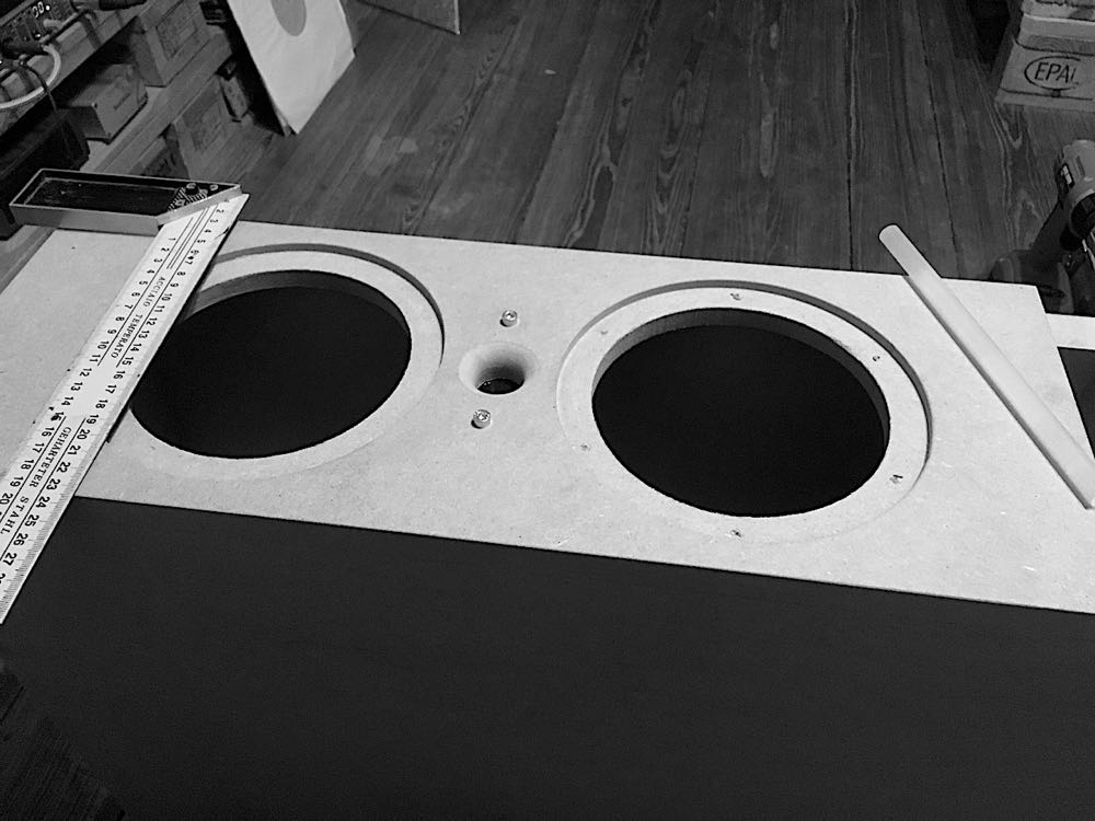

Was steht denn da noch im Keller rum ?
[Bild: 1-Foto-05-02-21-03-14-57.jpg]
Oh, noch mehr Gehäuse ?? Wieso denn bloß ? Gleich vier Stück ??
Achja, das sind die wo das Holz nich so geil gesägt ankam oder beim Absetzen der Fräsen ne Kante ausgerissen ist ... shit, der Kram nimmt echt Platz weg.
Aber für'n Resthof doch irgendwie zu schade. Sind jetz nich so schön, dass man sie direkt lackieren könnte, weshalb sie nochmal neu gebaut werden mussten und diese hier in den Keller verbannt wurden...aber wegschmeißen ? Wirklich ?
Das is doch auch blöd.
Hm...vielleicht einfach doch mal ein Paar aufbauen und versuchen, ob sich jemand findet, der sich die Dinger mit ein bisschen Geschick und Liebe trotzdem schön macht ? Gibt's dann halt für den halben Preis.
Die Entwicklung is ja fertig. Und es gibt ja vielleicht Leute, die nich ganz so viel Kohle haben oder ausgeben wollen, trotzdem gut Musik hören wollen, aber vielleicht einfach selber n bisschen Hand anlegen wollen.
Na gut, also mal Chassis bestellen...ach du Scheiße, die Hochtöner sind schon wieder teurer geworden...Neodymium ist halt wie Öl oder Gold, geht immer mal rauf und runter.
Aber gut, läßt sich ja nich ändern...dafür sind die selbstentwickelten Tieftöner durch die mittlerweile Serienfertigung bei Scan Speak immerhin deutlich günstiger geworden.
Ok. Weichenteile bestellen...welcher Schaltplan war's denn wohl ? Oh, mann, ja, die war das...Mist, Teile alle, also auch bestellen.
Was das wieder kostet...und dann noch Intertechnik, wo immer mehr Zeug nich lieferbar ist...*nerv*
Aber hilft ja nix. Warten auf Godot - und dann is irgendwann alles da.

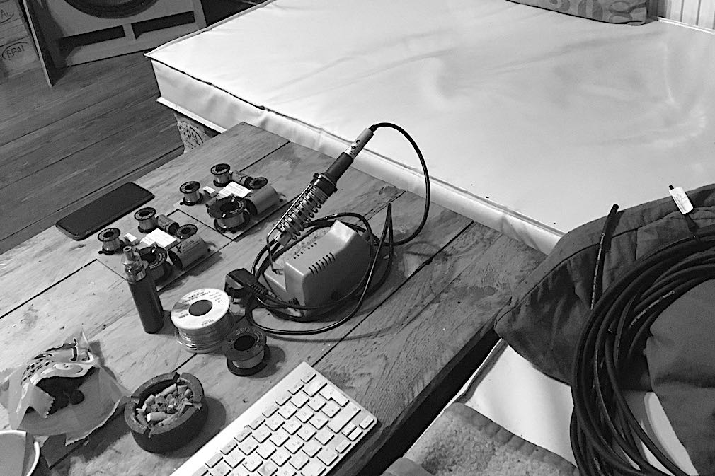

Also los: Weichen löten.

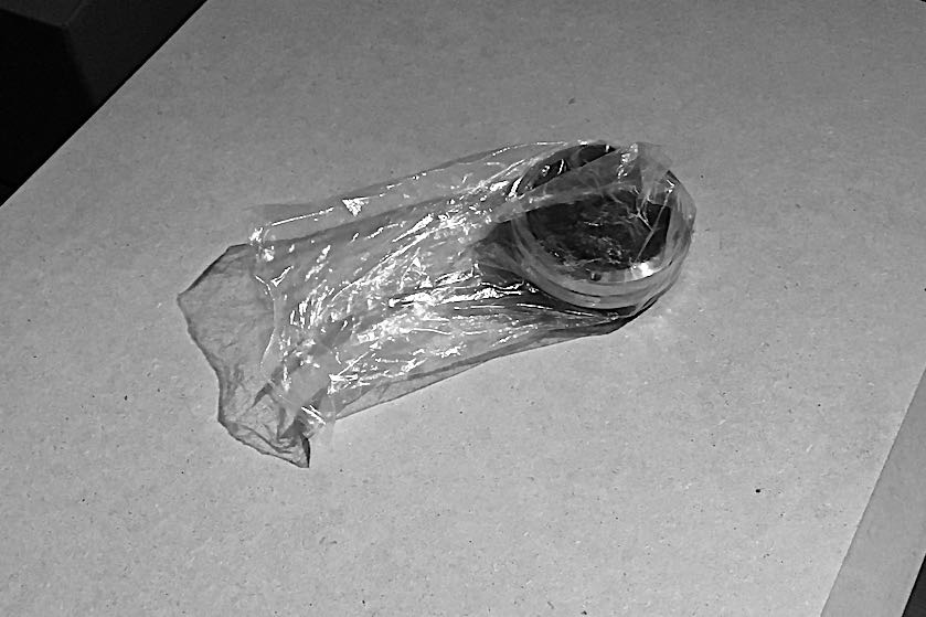

Hochtöner.
Den Verpackungs- und Anlieferungszustand von €400-Treibern find ich ja immer 'n bisschen unterprätentiös...aber gut, ist halt PA-Kram, die haben für HiFi-Bling und Verpackungen mit Goldprägung keine Zeit und vor allem keine Nerven.

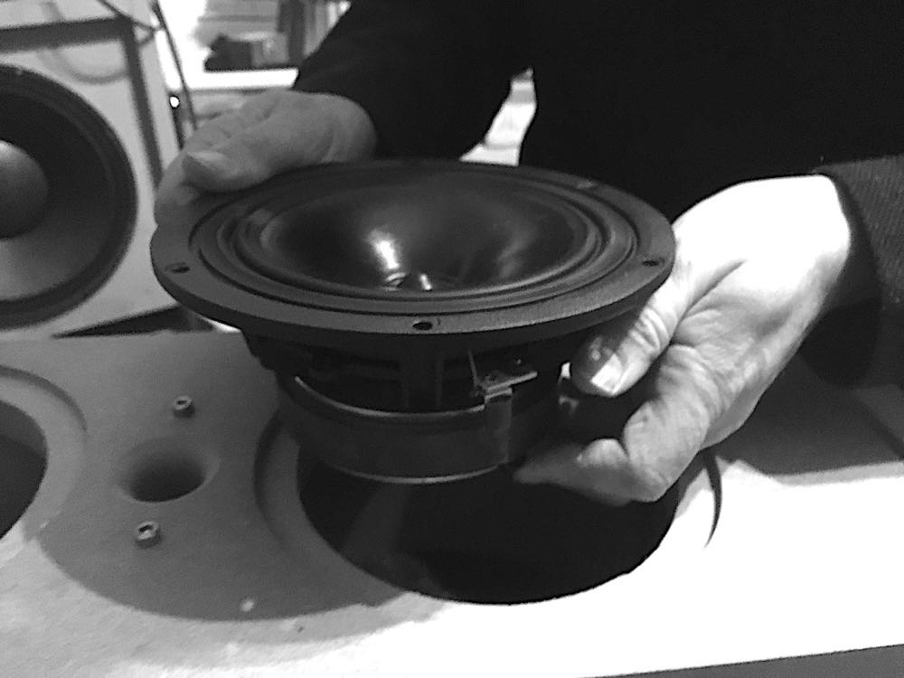

Dann mal TT einpassen und ausrichten
[Bild: 2-Foto-05-02-21-00-20-41.jpg]
[Bild: 3-Foto-04-02-21-04-23-13.jpg]

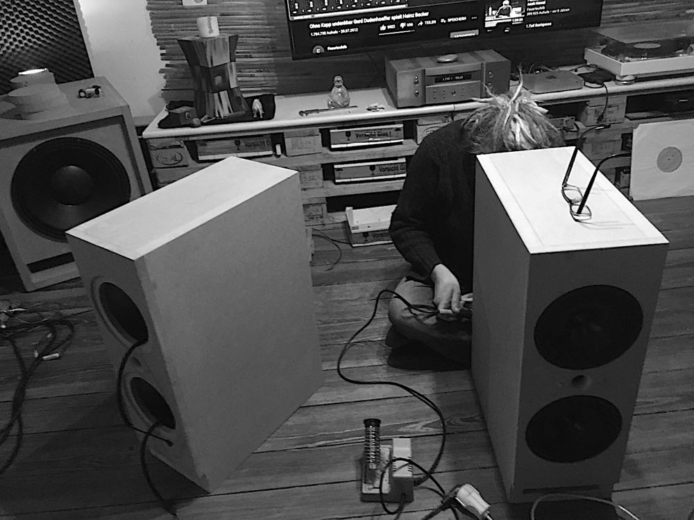

Ok, dann mal 'n Ton draufgeben...
[Bild: Foto-04-02-21-21-53-34-open-With.jpg]
Bumm.
LOL

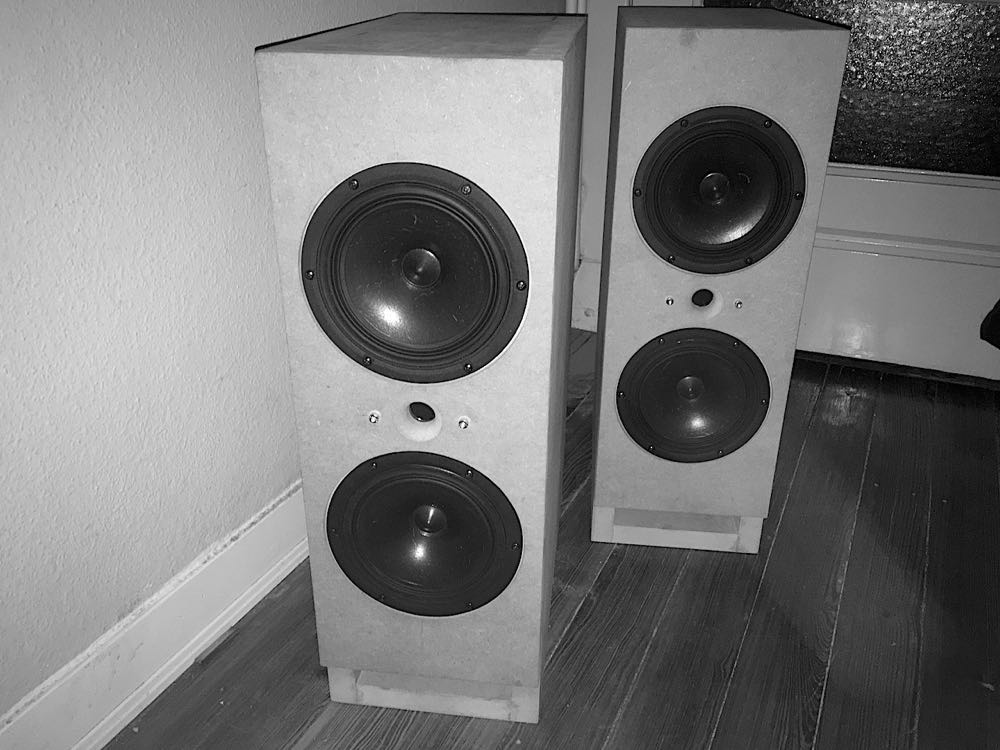

Zu guter Letzt noch Messystem davor halten und mit der Entwicklung vergleichen...jo, stimmt.
[Bild: 5-Foto-05-02-21-03-15-32.jpg]
Und wie passend...paar Tage später kam schon die Anfrage nach mal Probehören.
Nun gibt's im Keller nur noch ein allerletztes Pärchen zum selber zusammen frickeln und schick machen - dann is endgültig Schluss mit diesem Modell.

Was für Hochtöner verwendest Du? Und gibt's irgendwo mehr zu diesem Lautsprecher zu lesen?
Ich komm ja selber aus der ecke LS Bau...
Ich wäre da schon neugierig...?
Mich würde mal ein Vergleich MK I zu MK II interessieren... bin immer noch sehr zufrieden mit den MK II
Gruß Christian
[-] 1 Mitglied sagt Danke an peugeot.505 für diesen Beitrag:
  • Caspar67
Wieso gibt es den Tiefmitteltöner einmal von Vifa und einmal von Scanspeak mit unterschiedlichen Bezeichnungen,
aber gleichen Werten und gleichem Aussehen? (Vifa XW 18 325/8, Scanspeak 18W/8522-G01)
Tante Edith hat's gefunden: Der ScanSpeak 18W8522G01 (= Nachfolgetyp des Vifa XW18 325/8) wird seit einer vertrieblichen Umstrukturierung nun bei Scan Speak für ASE produziert .
Auszug aus einer Händler-Homepage:
oder war es doch umgekehrtFloet
"Vertriebliche Umstrukturierung"...ja, so kann man's auch nennen... LOL
Die Faktenlage ist jedoch etwas differenzierter. Es handelt sich um Überarbeitungen...und zwar mittlerweile zehn an der Zahl. Aber das sind Interna.
Es hat jedenfalls Gründe, warum Scan Speak die ausschließlich über ASE vertreibt/vertreiben darf.
Und die sehen zwar ähnlich aus wie die Vifa, sind aber an jeder denkbaren Stelle völlig unterschiedlich.

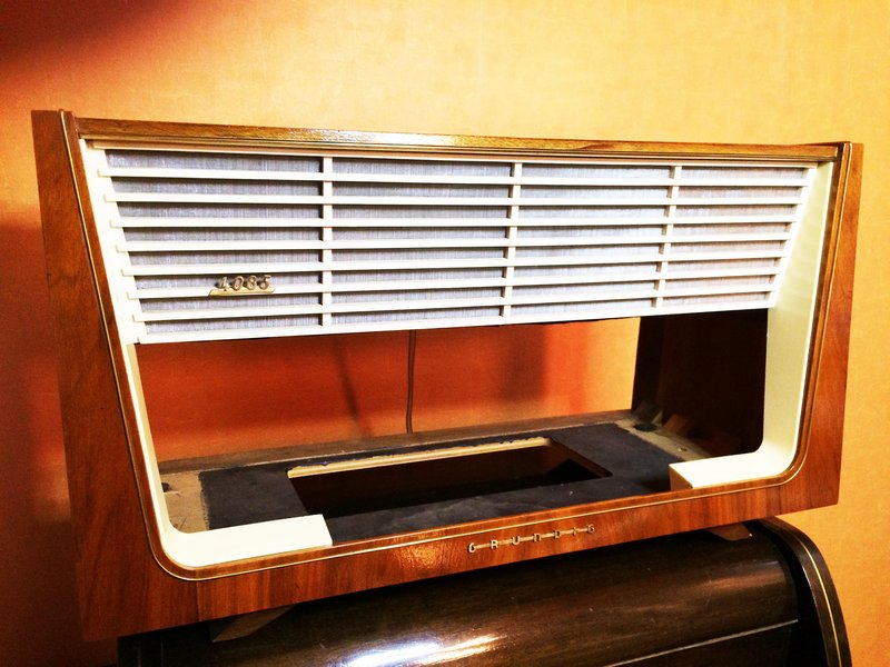

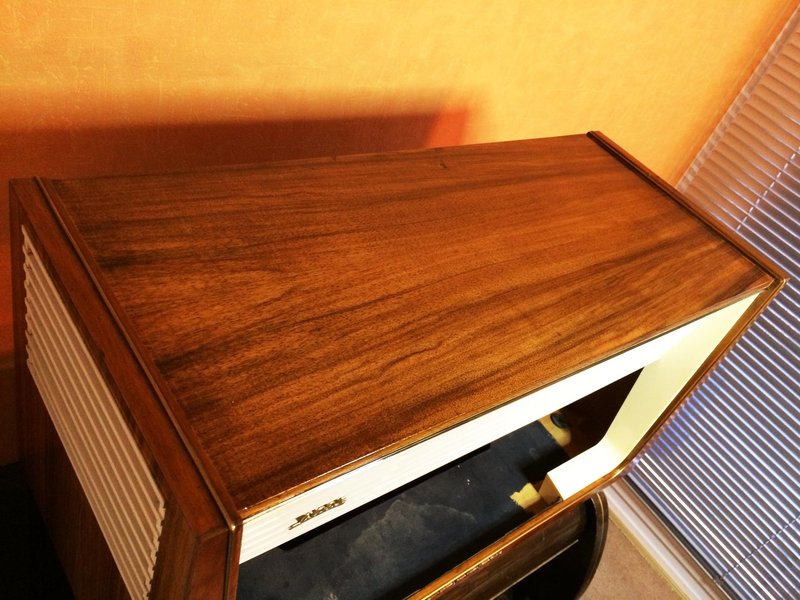

Bilder aus der Halbzeitpause: Grundig 4085 (1956)
Mittlerweile sind die Gehäusearbeiten abgeschlossen.
Der stark angegriffene (aber nicht gerissene) Lack an Front- und Seitenteilen wurde angeschliffen und mit zwei Schichten Hartöl wieder aufgefrischt.
Das obere Brett wurde per Ziehklinge entlackt, beiztechnisch an den Rest angeglichen und mit vier Schichten Hartöl wieder versiegelt.
Die originale Bespannung hinter dem Frontgrill war leider nicht mehr zu retten und wurde durch Edelstahlgewebe 80 Mesh ersetzt
Mit der Elektrik geht es los, sobald die bestellten Teile da sind.
Schluß mit dem Gebabbel, hier sind ein paar Bilder:
[Bild: 4085a.jpg]
[Bild: 4085b.jpg]
Björn
[-] 29 Mitglieder sagen Danke an für diesen Beitrag:
  • Gorm, Frunobulax, Pionier, HiFi1991, Jörgi, , Caspar67, winix, xs500, Der Suchende, proso, dg2dbm, HifiChiller, UriahHeep, Mainamp, Yamanote, Tom, MiDeg, lyticale, charlymu, Mosbach, havox, Jenslinger, hadieho, stephan1892, leolo, bikehomero, zuendi, Balloo
Schoene Gehaeusearbeit und auch die Idee mit dem Edelstahlgewebe ist gut!  Thumbsup

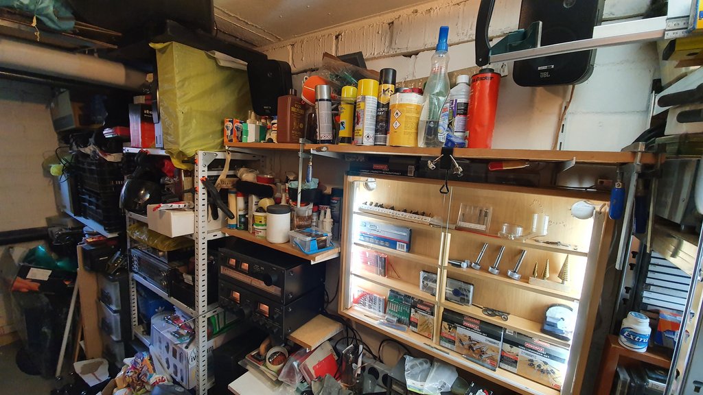

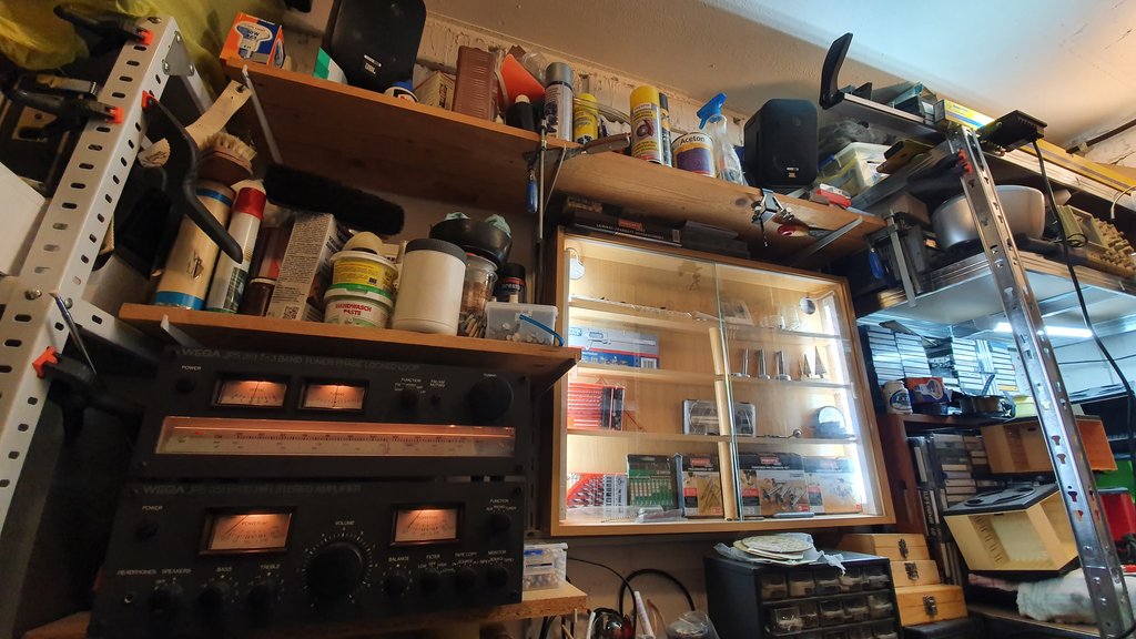

Keller auf und umgebaut, anderes Kellerradio und JBL an der Wand. Alte Vitrine beleuchtet und mit Werkzeug gefüllt. Da muss ich weniger suchen...
Morgen geht's dann weiter.

Eine beleuchtete Werkzeugvitrine... Sehr Nobel. Keller aufräumen ist hier auch ein ständiges Thema. Floet

(06.03.2021, 18:37)charlymu schrieb: Keller auf und umgebaut, anderes Kellerradio und JBL an der Wand.
Erinnert mich irgendwie an mein Zimmer... Jester

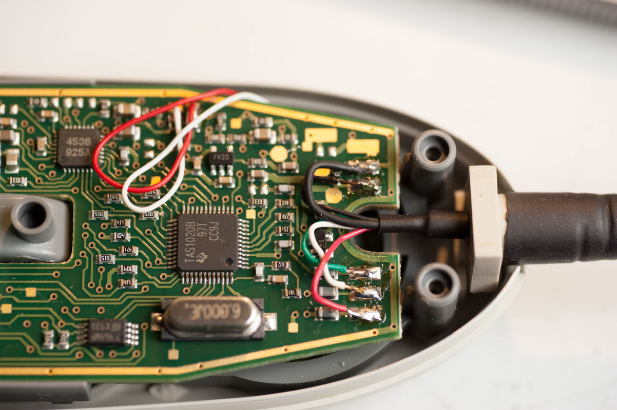

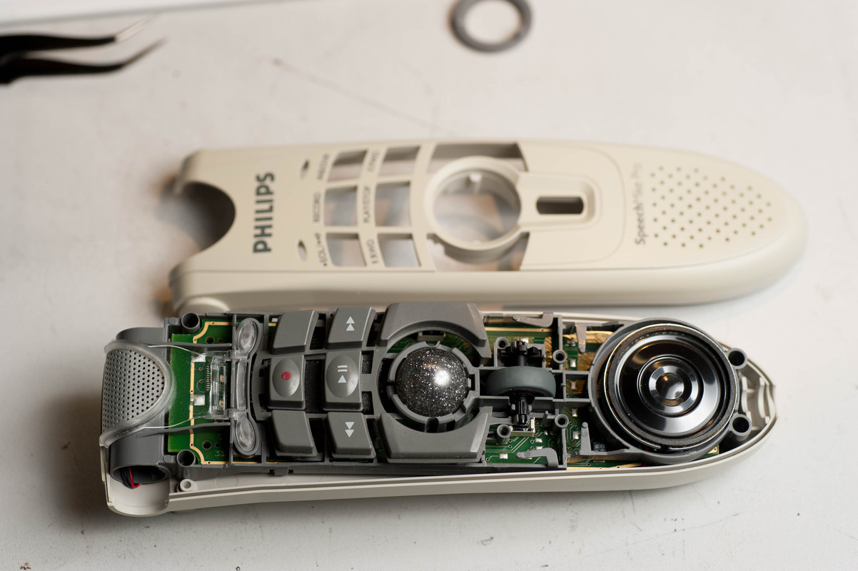

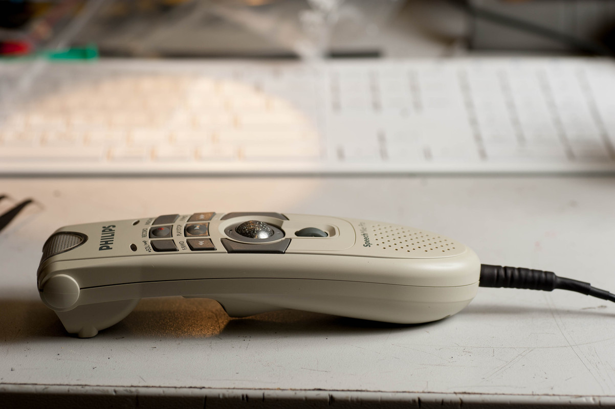

Irgendwie auch Audio Floet : Ich nutze beruflich häufig Spracherkennung für Diktate, und so nach 3-4 Jahren Benutzung war das Mikrofon hin. Ich habe es dann mal zerlegt, das Anschlußkabel war in Höhe der Gehäusedurchführung defekt:
[Bild: Speech-Mike-20210307-002.jpg]
[Bild: Speech-Mike-20210307-003.jpg]
Aus einer alten Maus das Kabel in die Zugentlastung reingebastelt und die Kabel wieder angelötet, läuft wieder:
[Bild: Speech-Mike-20210307-004.jpg]
[Bild: Speech-Mike-20210307-006.jpg]
