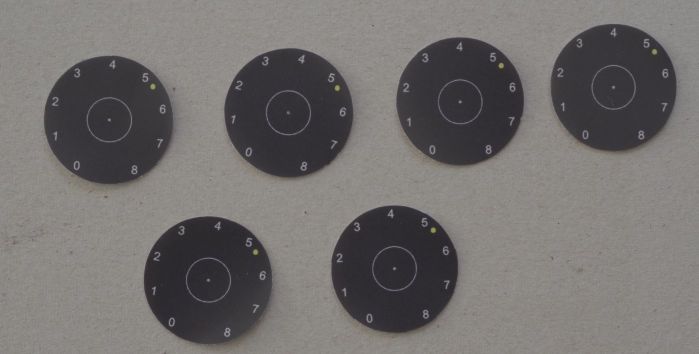

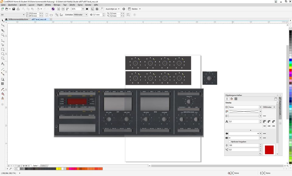

ich habe in den letzten Tagen die neue Beschriftung für die A807-Pegelsteller fertig gemacht.
Zuerst das Panel eingescannt, in zwei Teilen, und die dann in Corel Photopaint zusammengesetzt und dann in CorelDraw importiert. Ein Scan wird nämlich in den richtigen Dimensionen aus CorelDraw ausgedruckt, d.h. die Schrift von dem Scan "abgemalt" kommt in ganz genau der richtigen Größe aus dem Drucker.
[Bild: Corel-Labels-zeichnen-halb.jpg]
Hier schon gleich mal 8 Stück angelegt, mit einem gelben Punkt an der Stelle, wo dann der Pegel des unkalibrierten Betriebs (Potis an) mit dem des kalibrierten (Potis umgangen) übereinstimmt.

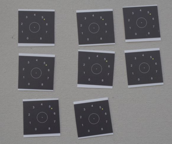

Dann die 8 Stück ausgedruckt auf Fotopapier und mit matter Folie beklebt:
[Bild: Labels-gedruckt-Folie.jpg]
Dann mit dem Schneidezirkel ausgeschnitten (ein solcher, der die Spur hält, ohne die Neigung zu verziehen, wäre auch mal schön  Floet )
[Bild: Labels-ausgezirkelt.jpg]
Dabei habe ich nicht ganz durch das Papier geschnitten, sondern nur etwas weiter als durch die Folie und dann das Papier schon mal halb abgetrennt.
Dann habe ich die Ronden kopfüber mit Klebestift auf Pappe aufgeklebt:
[Bild: Labels-aufgeklebt.jpg]

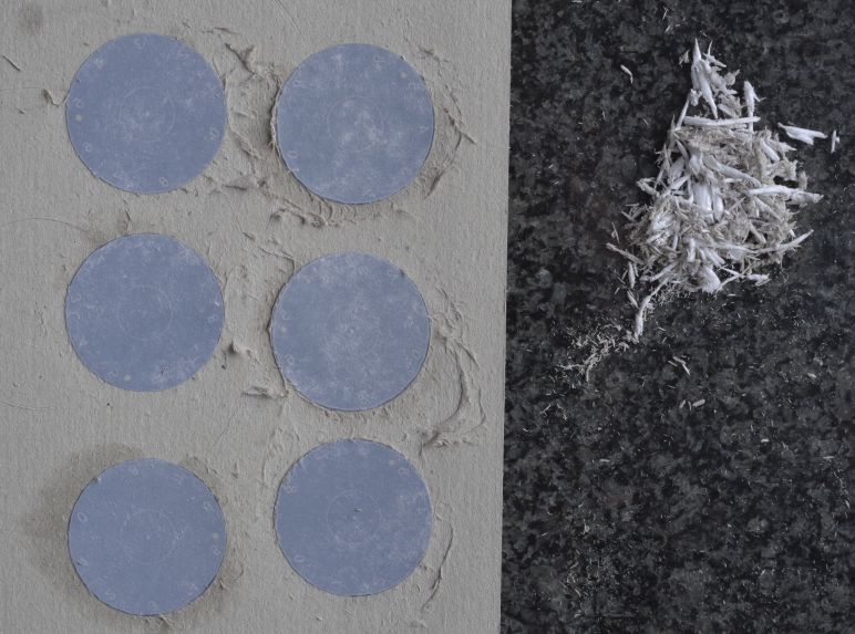

und das restliche Papier nass abgerubbelt:
[Bild: Papier-weggerubbelt.jpg]
Das Aufkleben verhindert, dass die Ronden beim Abrubbeln verknittert werden
Labels fertig ausgedünnt und auf der Rückseite weiss gestrichen mit Acrylfarbe:
[Bild: Labels-weiss-gestriche.jpg]

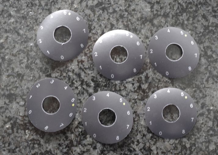

Loch in der Mitte ausgeschnitten:
[Bild: Labels-fertig.jpg]
Und dann können sie auf die Maschine, wieder nur mit Klebestift angeklebt:
[Bild: Labels-montiert.jpg]
So sieht es dann bei ungünstiger (hauptsächlich seitlicher) Beleuchtung aus. Ich bin sehr zufrieden damit!  Dance3

Es gibt auch sehr gutes SK-Fotopapier in matt und glänzend, Hans-Volker.
Müsste einfacher gehen...

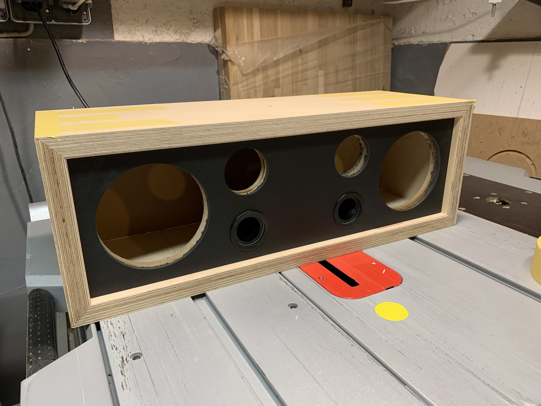

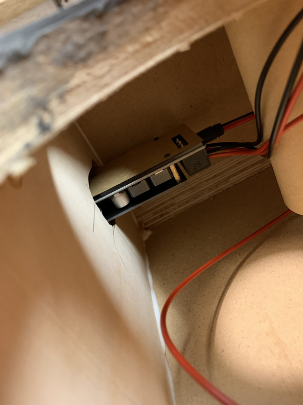

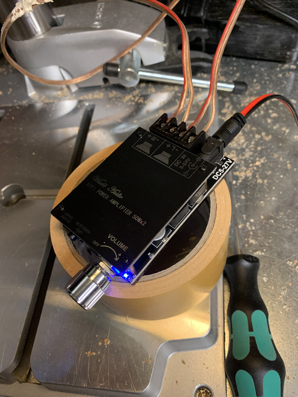

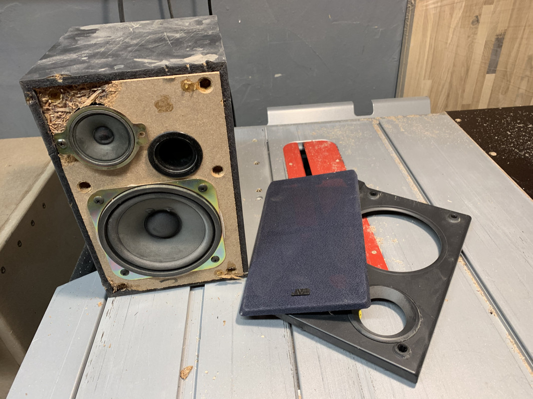

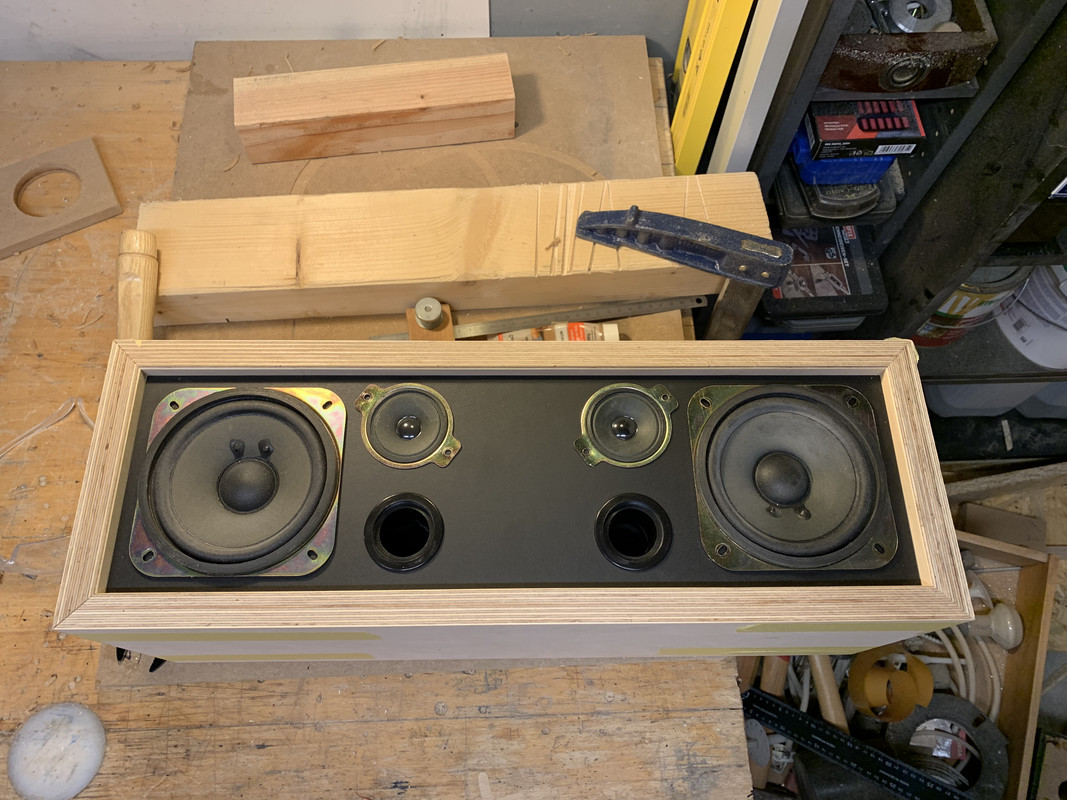

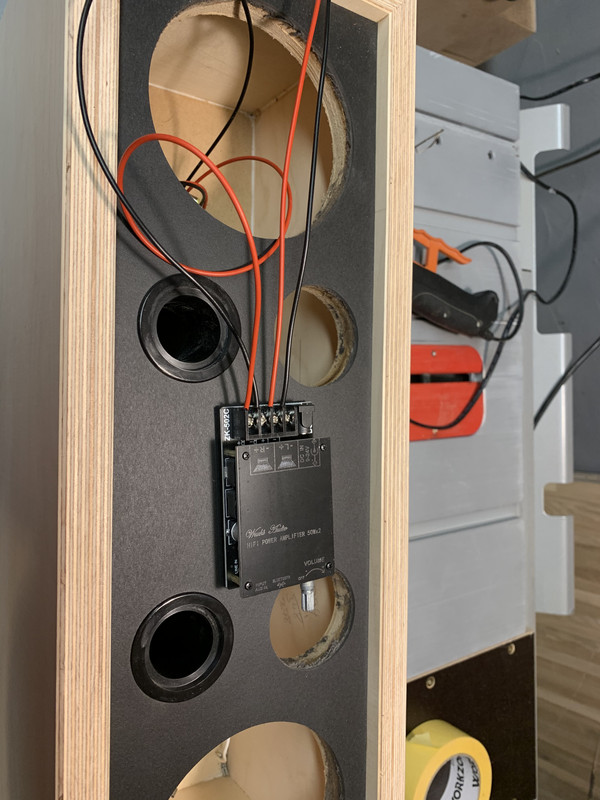

Kleine Samstag-Mittag-Upcycling-Projekt  Lol1
Meine Werkstatt goes Highend. JVC-Regalboxen aus ihrer alten ramponierten Behausung befreit und zur Bluetooth-Box umgebaut... beeindruckend, was der kleine China-Böller leistet. Stereobild, Bühne blablabla ist natürlich in dieser Bauart nicht mehr drin, aber für Hintergrundberieselung völlig ausreichend  Floet
[Bild: 1-DBC63-EE-BF6-B-493-D-B462-040-A14-ECCEC6.jpg]

Ja, der Kleine ist nicht ohne, habe den ja am Schlafzimmer Radio dran
[Bild: 1024-DSC02635.jpg]
  • Kimi, HiFi1991, leolo, hadieho, xs500
Wenn die 50 Watt pro Kanal stimmen, dann aber Hallo  Raucher
(17.04.2021, 15:25)Cyrano schrieb: Es gibt auch sehr gutes SK-Fotopapier in matt und glänzend, Hans-Volker.
Einfacher vielleicht, aber da müsste dann sicher auch noch eine Schutzfolie drauf, und dann wird es wieder dicker. Hier habe ich ja praktisch nur die superdünne Kunststoffschicht + die Druckschicht -  zusammen ein "Nichts" - unter der Folie. Insgesamt praktisch kaum mehr als die Dicke der Schutzfolie.
Ich messe mal - 0,18 mm  LOL
Und selbstklebendes Zeug exakt zu positionieren  Denker ...da liegt halt dann die Schwierigkeit woanders.

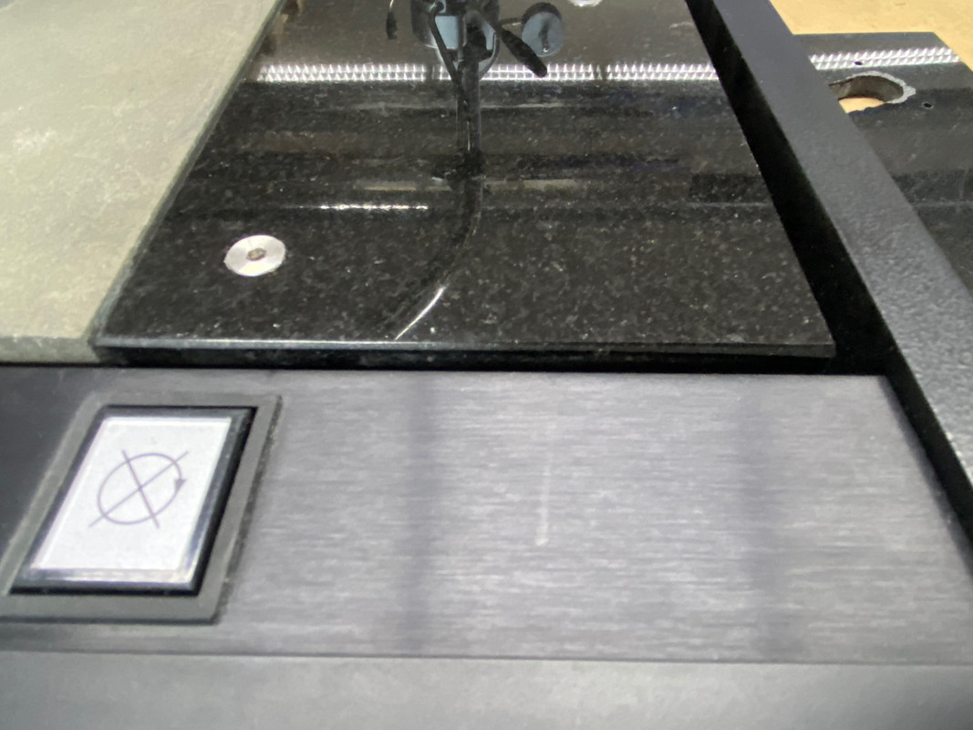

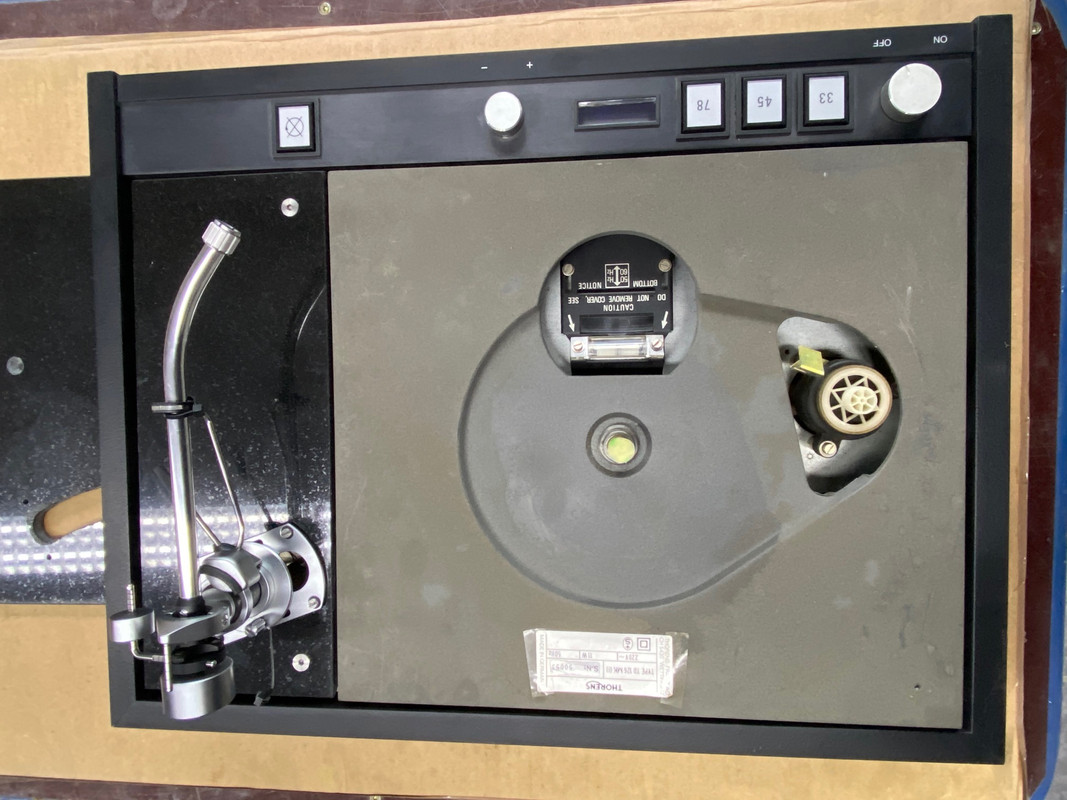

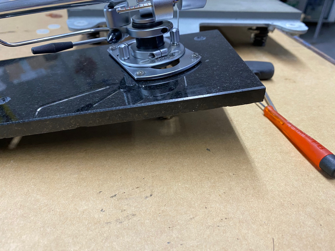

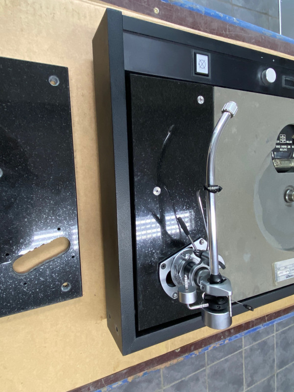

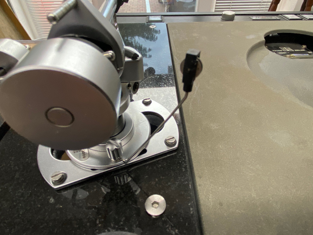

Ich hab' dann auch mal'n bischen an meinem Granit-Projekt weitergebastelt.
Nach dem ersten Versuch von neulich hab' ich dann Tonarm-Platte Nr. 2 geschnitten, das geht prima mit den entsprechenden Scheiben. In der Bucht gab es aus Fernost für schmales Geld Diamant-Schleifscheiben für die Flex, damit konnte ich die Kanten schön polieren (...das sind dann einige Arbeitsgänge mit 50, 100, 300, 500, 800, 1000, 1200, 1500, 2000 und 3000'er "Körnung", wenn man das so nennen will, aussehen tun die Scheiben wie aus Gummi).
Die Senkungen für die Schrauben habe ich diesmal erst mit 5mm Glasbohrer gebohrt, dann mit dem 10mm Glasbohrer nur angebohrt, so, daß der Schraubenkopf schön flach liegt.
Ich muß jetzt noch die Abschirmung des Tonarmes innen neu basteln, die Original-Tülle passt nicht in meine Aussparung, da hab' ich jetzt auch keine Lust mehr, nochmal Hand anzulegen. Hab' auch keinen größeren Lochschneider mehr zur Hand, muß so passen.
Die Federtassen im Laufwerk sind noch 1A, ich lege rechts in die beiden dann trotzdem etwas dickere Kunststoff- (bzw. Teflon-) Scheiben als standard, um das dann doch höhere Gewicht evtl. besser nachjustieren zu können. Soundcheck ist noch nicht, aber es geht voran...
[Bild: IMG-8303.jpg]
[Bild: IMG-8304.jpg]
[Bild: IMG-8305.jpg]
[Bild: IMG-8306.jpg]
[Bild: IMG-8307.jpg]
[Bild: IMG-8308.jpg]
[Bild: IMG-8309.jpg]

Klasse Arbeit! Hi
  • wardenclyffe, MiDeg
...Deine A-807 Restauration ist allerdings auch ganz großes Kino  Drinks
  • havox
Respekt, Granit ist ja nun mal nicht so leicht zu bearbeiten
Lukas
[-] 1 Mitglied sagt Danke an lukas für diesen Beitrag:
  • wardenclyffe

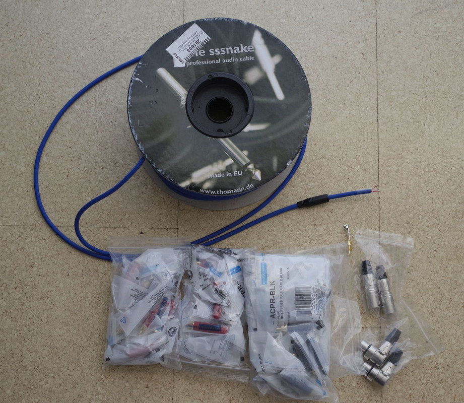

Sebastian (proso) hat's vorgemacht (und mir ja auch bei unserem letzten Treffen ein solches Kabel mitgebracht  Freunde ).
Jetzt mache ich es nach. Erstmal bei thomann eingekauft (abgesehen von den XLR, die waren schon/noch da):
[Bild: kabel-stecker.jpg]
Da es die 100m Rolle von dem blauen Kabel für einen Fuffi gibt, habe ich  dieses genommen. 2 x 0,22 qmm mit Kupfer-Abschirmung, wobei natürlich für die meisten meiner Kabel eine Ader gereicht hätte, aber nicht für alle  Floet . Also "one for all", und passt perfekt für die Amphenol ACPR-RCA-Stecker.
Das erste Kabel vom Mixer zum Verstärker ist schon installiert, dann kommt eines nach dem anderen in der passenden Länge.
Mal sehen, was am Ende von den 100m übrig bleibt, wenn überhaupt  LOL

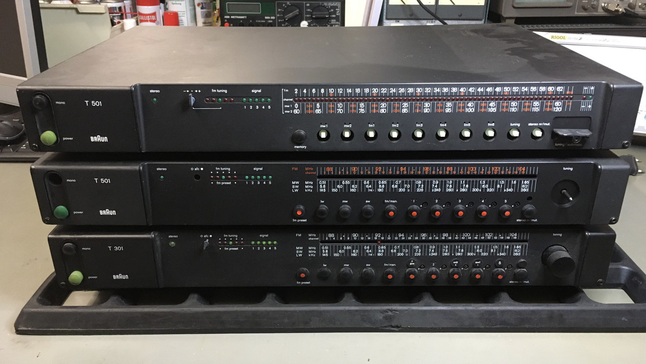

in meiner kleinen Braun Sudio-Line Sammlung fehlt ja noch ein T501 Tuner, allerdings wird das Modell nur selten und dann mit überhöhten Preisen angeboten. Eigentlich ist der T501 baugleich mit dem T301, er unterscheidet sich lediglich an der Front bei der Beschriftung, der unterschiedlichen UKW-Skalenfarbe und einer grünen statt roten Stations-LED.
Die Tage hab ich mir dann mal wieder meine Braun Schlachtgeräte angeschaut und festgestellt, dass ich ja eigentlich alle Komponenten Zuhause habe:
[Bild: IMG-5105.jpg]
  • Oben ein defekter TS501, allerdings mit einem gut erhaltenen (ab Werk falschen) T501 Deckel.
  • In der Mitte einen schon mechanisch ausgeschlachteten T501. Das Gussgehäuse wurde allerdings zwecks „Anpassung“ in ein Rack mit der Flex bearbeitet. Hier sind die Front und die roten Stationsknöpfe sowie der Pappboden noch gut erhalten.
  • Unten ein funktionierender T301, allerdings in schlechtem äußerlichen Zustand mit ziemlich zerkratztem Gehäuse.

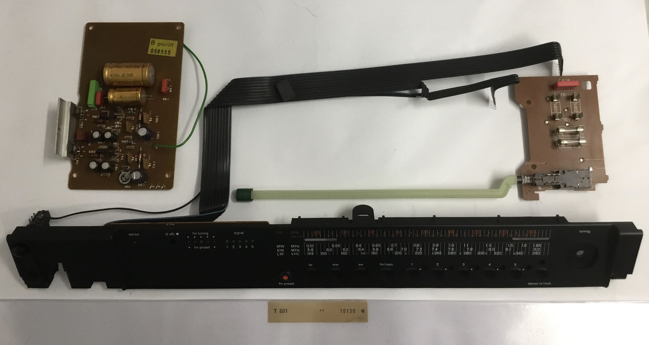

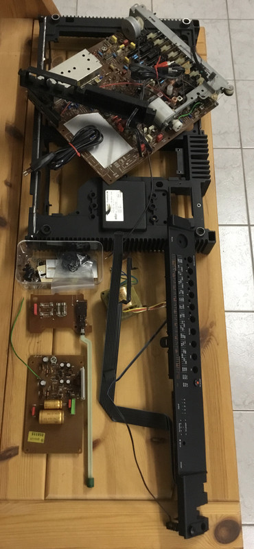

So habe ich beschlossen aus den besten Teilen einen funktionierenden T501 zusammenbauen. Als Basis nehme ich mir den T301 mit den Gehäusekomponenten den T501 (Front + Netzteil) und des Deckel des TS501. Heute habe ich mal mit dem Ausschlachten des mittleren T501 begonnen:
[Bild: BFCC91-CD-0-D2-B-4-C0-E-9061-773-AAA4-E71-F8.jpg]I
Ich liebe dieses Modulsystem. Weiter verwenden werde ich die Front, das Netzteil und die Netzschalterplatine:
[Bild: 443-DB4-D9-173-A-4-C0-F-AAF8-D5-A604-A4-E4-C4.jpg]
Hier schon alles gereinigt und optisch geprüft. Der Knallfrosch sowie die Roedersteins sind schon getauscht und das Typenschild ebenfalls gerettet  LOL .
So heute mache ich Schluss und werde weiter berichten. Vielleicht bekomme ich auch noch den TS501 wieder zum Laufen. Aber das Ist eine andere Geschichte ....

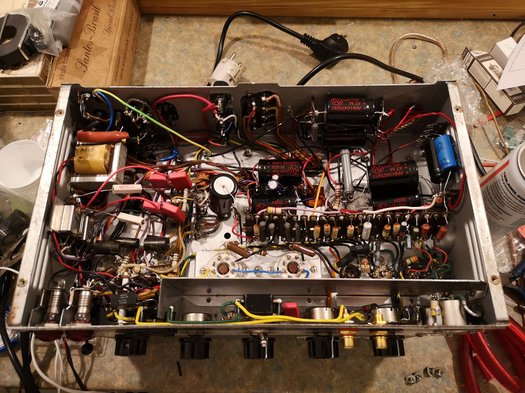

Mein Geloso G231A-Projekt ist abgeschlossen.
Eigentlich dachte ich ja schon, er wäre eher fertig. Die restlichen Teerkondensatoren meinten jedoch nach kurzer Zeit noch aus zu fallen und so musste der relevante Rest auch noch raus.  LOL
Die Versorgung über Batterie habe ich leider nicht hinbekommen, eine der beiden Zerhackerpatronen ist wohl im Eimer (klappert) und ich wollte diese jetzt unten nicht aufbiegen.
Wäre zwar ein "Nice to Have" aber alles haben geht nicht.
[Bild: IMG-20210414-191106.jpg]
Ein paar angekokelte Widerstände sind auch noch herausgeflogen, außer den beiden 100 Ohm in Gleichrichternähe (durch Drahtwiderstände ersetzt) war nichts nennenswert defekt und noch innerhalb der Toleranzen.
Gerät ist absolut brummfrei und Rauschen nur in 20cm Entfernung zum Lautsprecher hörbar.
Meine Operation ist damit beendet und der Patient lebt.

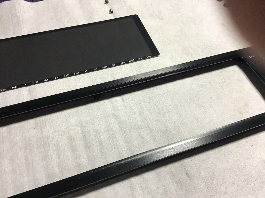

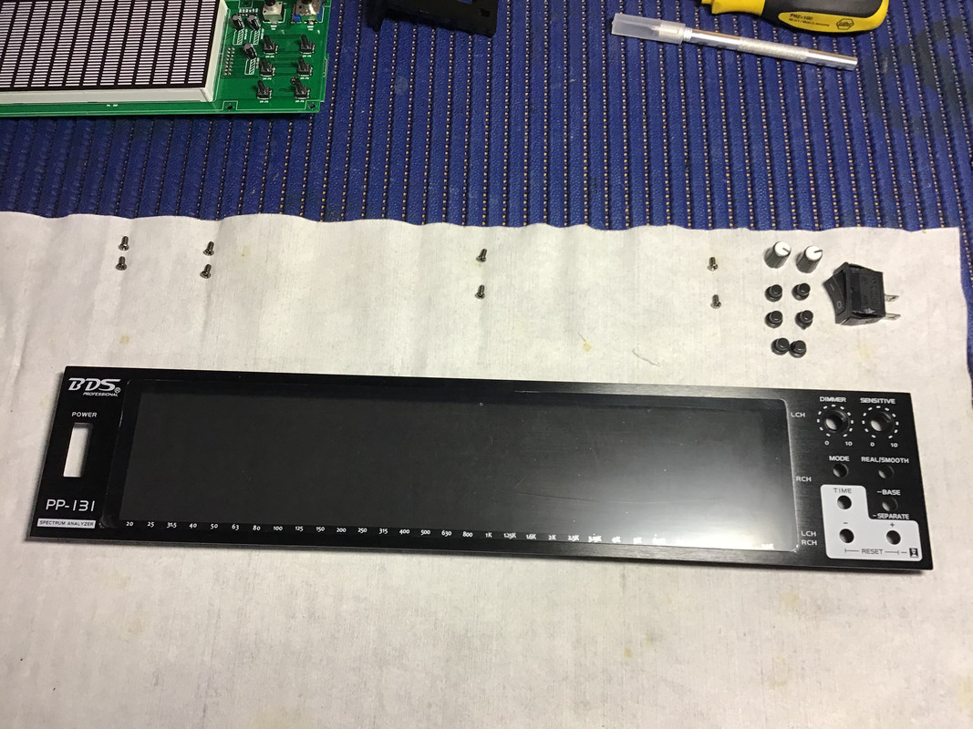

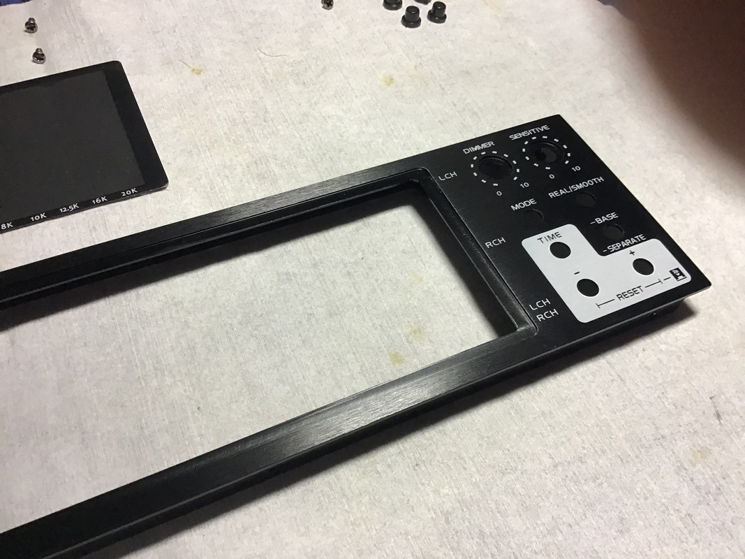

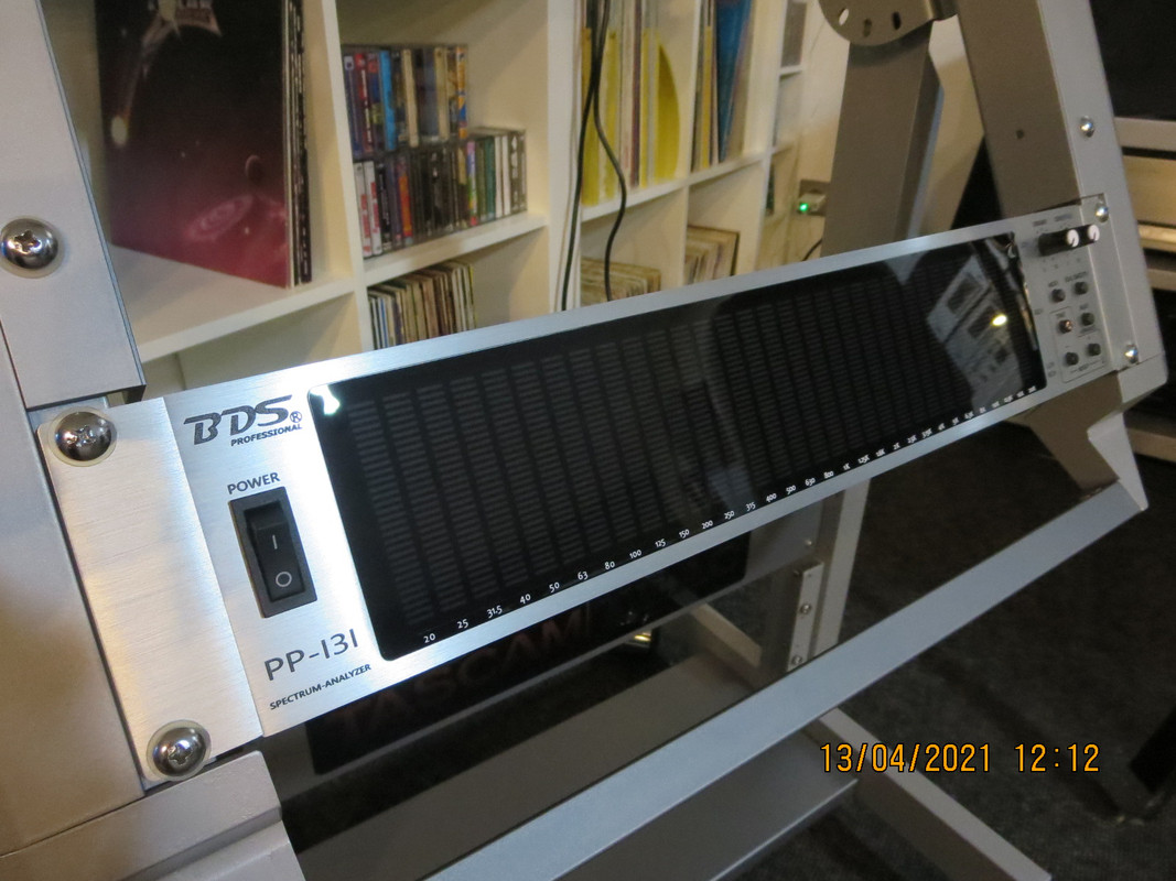

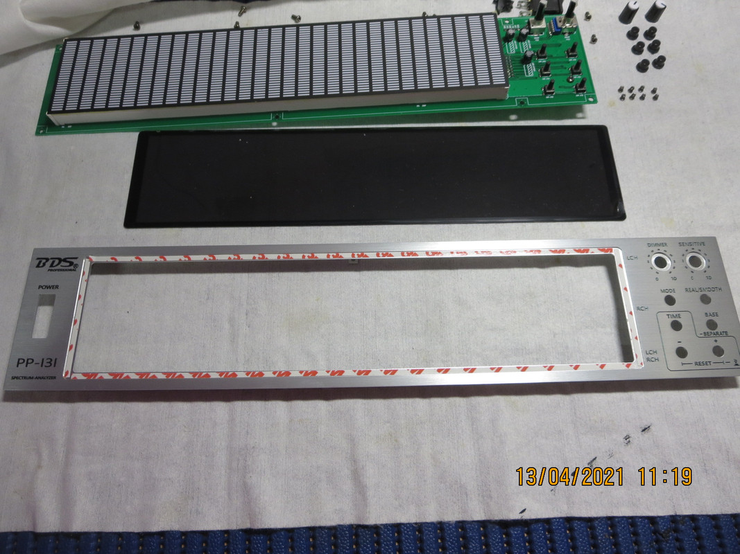

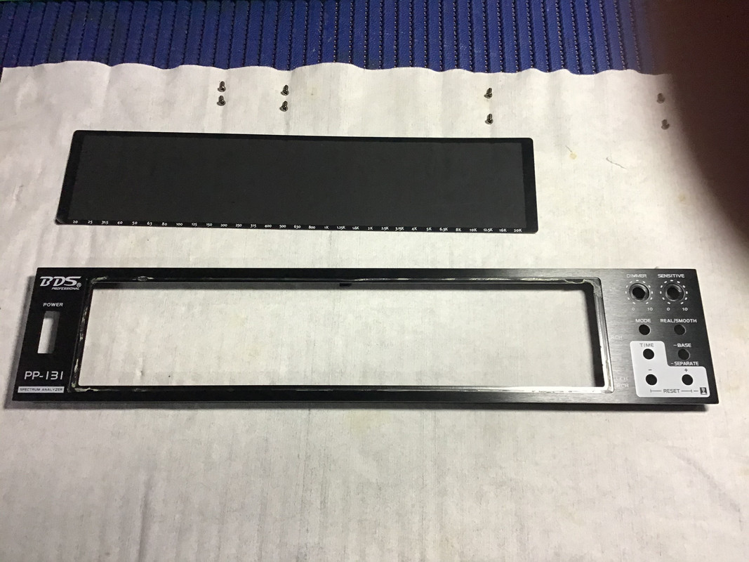

weiteres zum Thema "aus Schwarz mach' Silber"

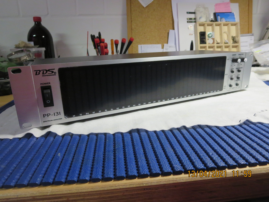

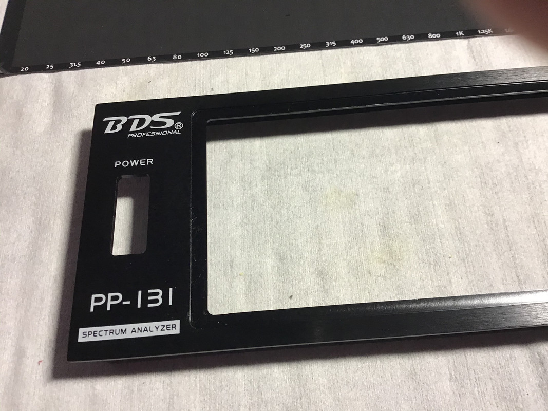

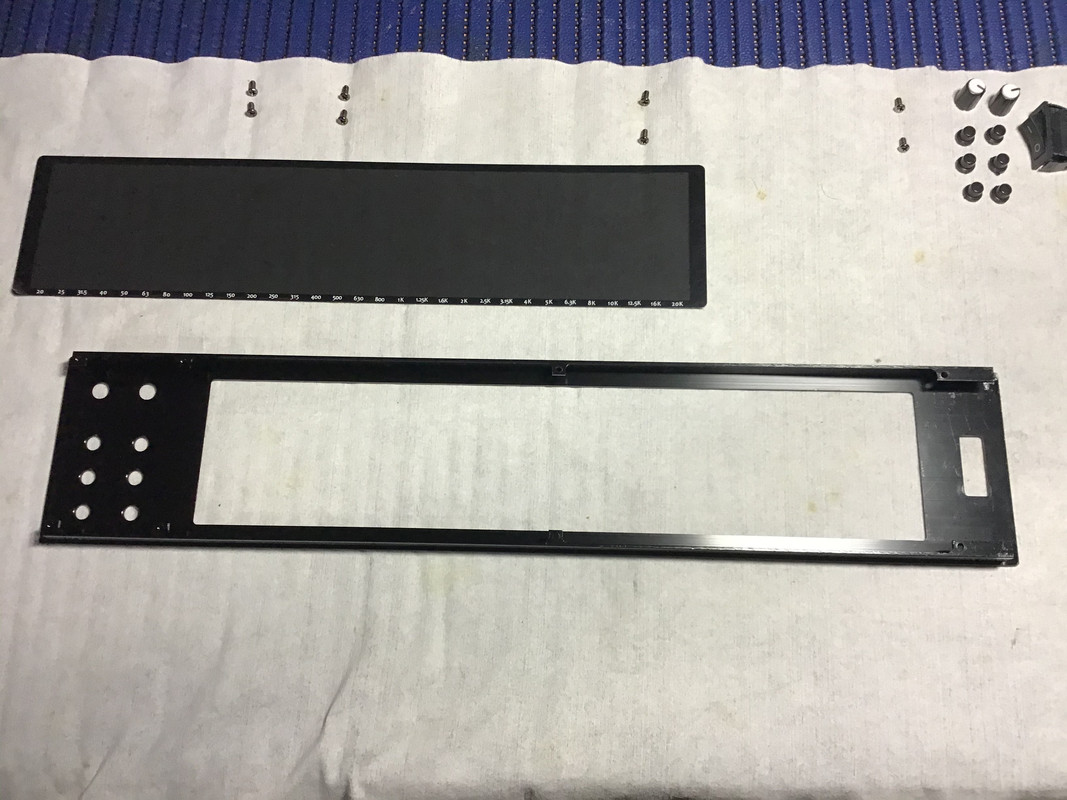

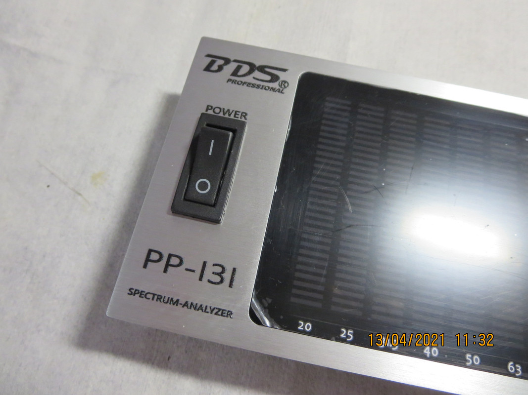

Etwas weiter oben hatte ich das Tascam Rack mit beleuchtetem Logo gezeigt. Eingebaut war eine silberne X-2000R, darunter der EQ BDS PP-131, leider nur in schwarz zu bekommen. Das hat mich gewurmt ! Der Verkäufer in China teilte mir mit, dass es keine Fronten als Ersatzteil gibt (der EQ kommt aus Taiwan). Aber er bot mir an sich zu melden, wenn er ein Gerät zurück bekommt. Das hat er wirklich getan und so bekam ich deutlich günstiger eine Retour.
Somit war das Gerät zum "Bleichen" als Versuchsobjekt vorhanden. Was dann gemacht wurde zeigen einige Fotos:
Ausgangszustand, Front bereits demontiert
[Bild: IMG-1009.jpg]
[Bild: IMG-1010.jpg]
[Bild: IMG-1011.jpg]
[Bild: IMG-1012.jpg]
[Bild: IMG-1014.jpg]
[Bild: IMG-1015.jpg]

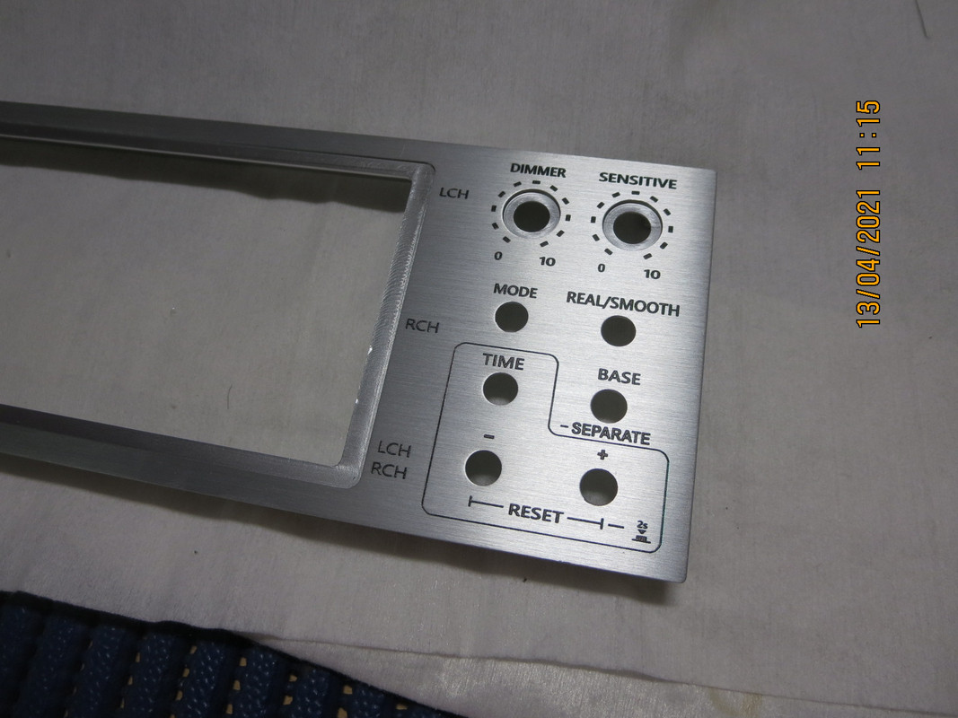

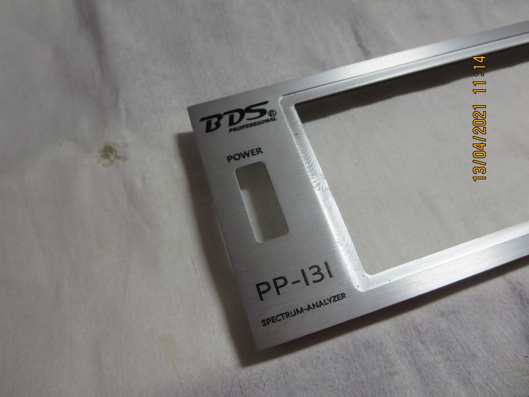

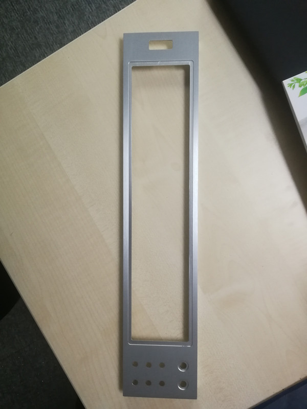

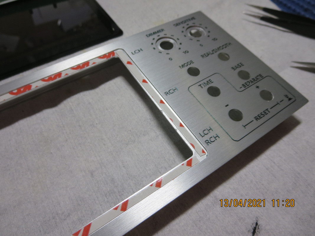

dann Front enteloxiert, neu eloxiert
[Bild: Front-neu.jpg]
neu bedruckt
[Bild: IMG-5236.jpg]
[Bild: IMG-5237.jpg]
[Bild: IMG-5238.jpg]
weiter mit neuem Post

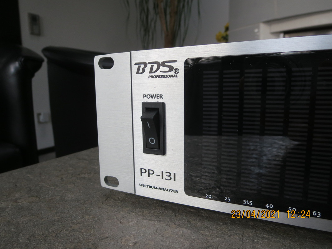

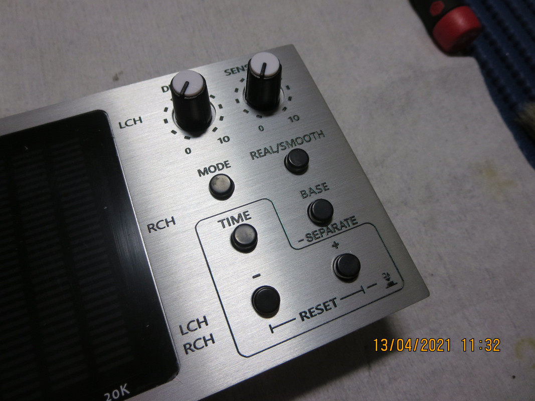

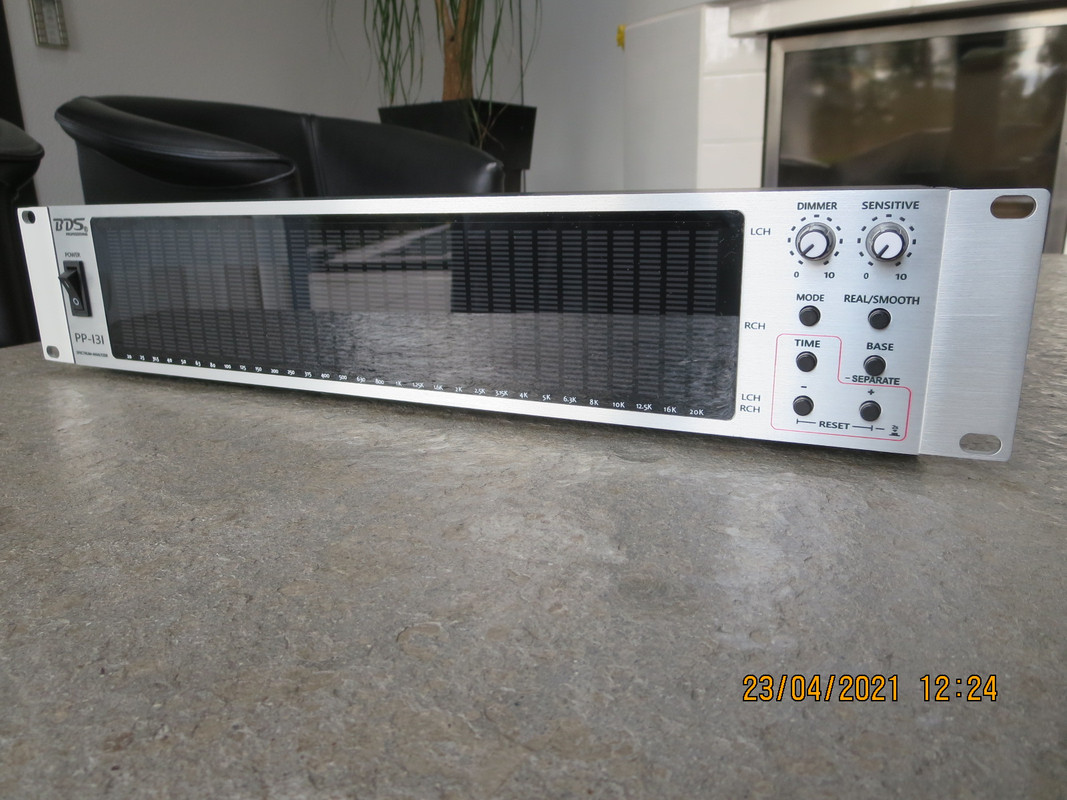

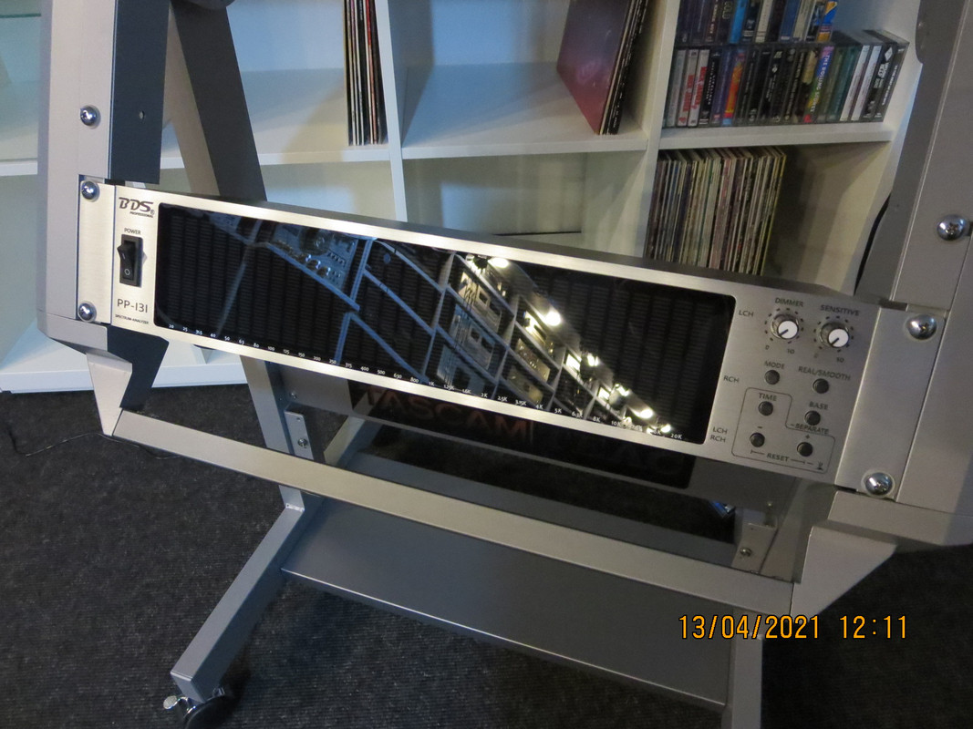

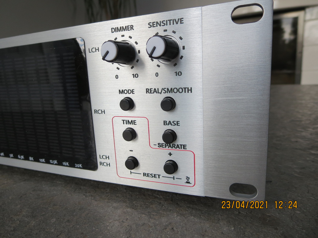

weiter mit der Montage :
[Bild: IMG-5239.jpg]
[Bild: IMG-5240.jpg]
fertig
[Bild: IMG-5241.jpg]
auf dem Display befindet sich noch die Schutzfolie
[Bild: IMG-5244.jpg]
[Bild: IMG-5245.jpg]
[Bild: IMG-5246.jpg]
[Bild: IMG-5249.jpg]
[Bild: IMG-5250.jpg]
[Bild: IMG-5251.jpg]
[-] 22 Mitglieder sagen Danke an Frank K. für diesen Beitrag:
  • UriahHeep, havox, scope, xs500, Jörgi, karl50, hadieho, Mosbach, MiDeg, franky64, Tom, Kimi, Geruchsneutral, , HiFi1991, nice2hear, proso, gasmann, sankenpi, bathtub4ever, ST3026, lyticale

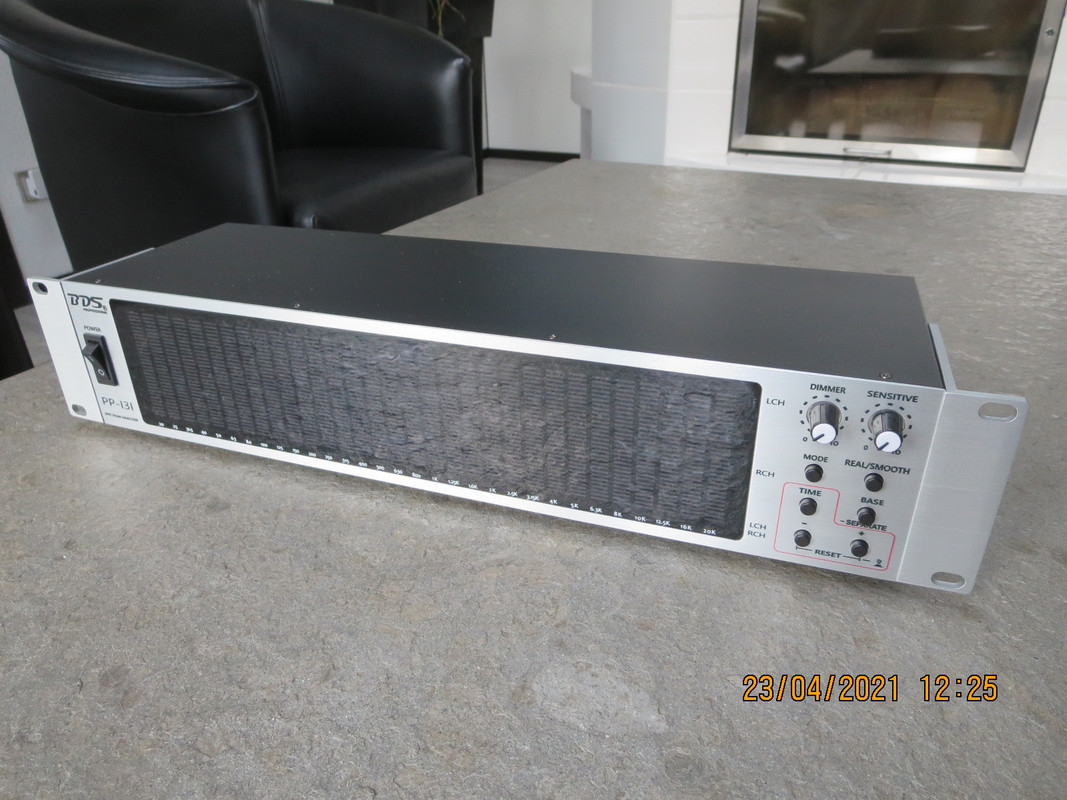

Nach dieser für mich erfolgreichen Aktion habe ich dann auch den zuerst gekauften EQ "versilbert" (mit kleiner Variation - wer findet den Unterschied !?)
[Bild: IMG-5255.jpg]
[Bild: IMG-5256.jpg]
[Bild: IMG-5257.jpg]
[Bild: IMG-5258.jpg]
Im Display spiegelt sich die Tischplatte!
Das war's. Fotos vom endgültigen Zustand folgen, wenn die zweite 2000R fertig ist.

So ein Teil würde mir auch gefallen, aber der Preis ist auch recht ordentlich
(24.04.2021, 16:03)Inquisition schrieb: So ein Teil würde mir auch gefallen, aber der Preis ist auch recht ordentlich
Stimmt! Preislich weit weg von dem, was ich ausgeben würde dafür.
Leider gibt es nun den Spectrum Analyzer Fun Generation RTA-31 von Thomann nun gar nicht mehr....ausverkauft und nicht mehr bestellbar. Den hätte ich mir für 109€ auch noch ins Rollrack gebaut.
Andere Quellen sind mir nicht bekannt dafür.
Gruß André
Beim Chinamann gibts den von Frank auch mit 1HE noch, aber dann gerade mal 10 Euro günstiger als die Version mit 2HE.
Zumindest bei weißen LEDs
Das Ergebnis sieht auf jeden Fall spitze aus Frank Thumbsup
  • Frank K.
Der RTA 31 ist wohl baugleich mit dem BDS PP-31. Der kostet auf Aliexpress 198 $. Das sind heute etwa 167 Euro - inkl. Versand. Das ist aber nicht zu teuer !
Frank K.
Ähm, richtig. Gemessen daran, dass sowas normalerweise mal um die DM 7000 gekostet hat, sind €167 wohl einigermassen günstig.
At Frank K. - Du hast so lapidar "neu bedruckt" dahergeschrieben...ich glaube, genau hier ist nicht nur für mich der interessante Punkt.
Wie hast du das gemacht und wie bist du da vorgegangen ?
Nebenbei gemeckert (bitte nicht persönlich nehmen):
Man hätte in dem Zuge auch den Schreibfehler der des Englischen offenbar nur rudimentär mächtigen Chinesen berichtigen können. Der Begriff über dem rechten Poti wäre, wenn schon, "Sensitivity" gewesen...der technisch richtige Begriff an der Stelle hingegen "Gain".
Aber so oder so - beides ist ohne eine Skalierung in dB (die ja auch an den LED-Ketten fehlt) dann leider auch sinnfrei und degradiert das ganze Gerät zur Lichtorgel.
Schade eigentlich, denn die Charakteristik, scheint mir laut YT-Videos erstmal gar nicht so übel.

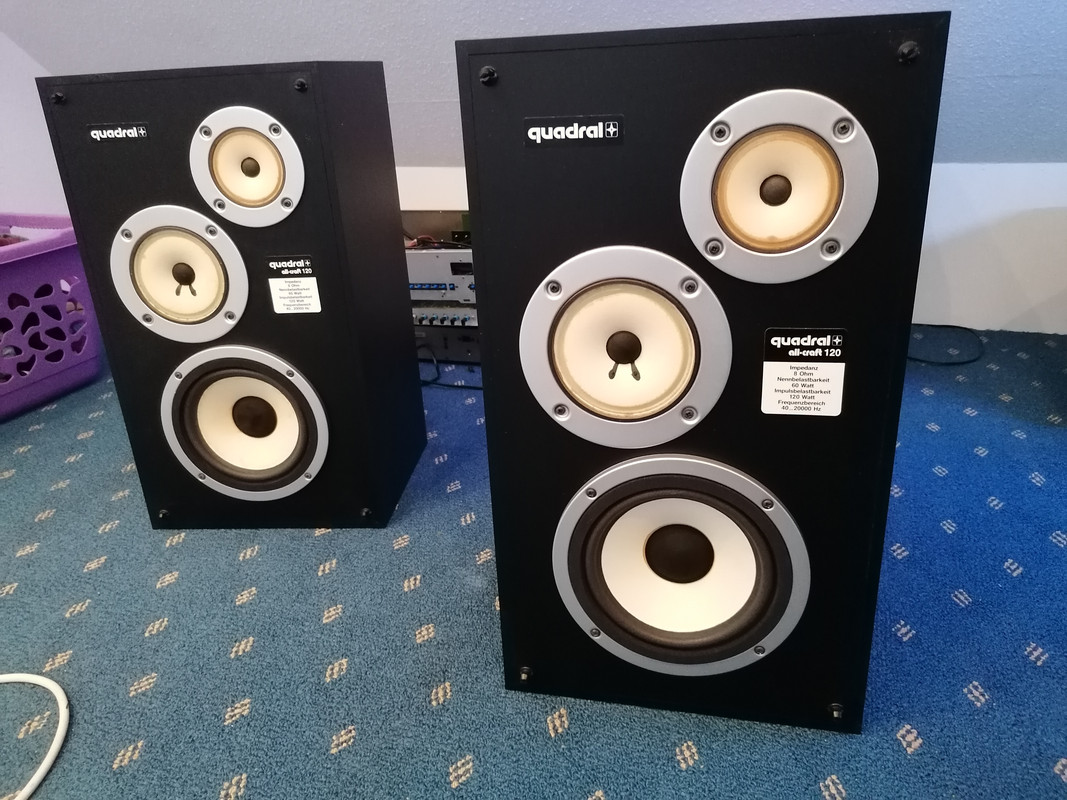

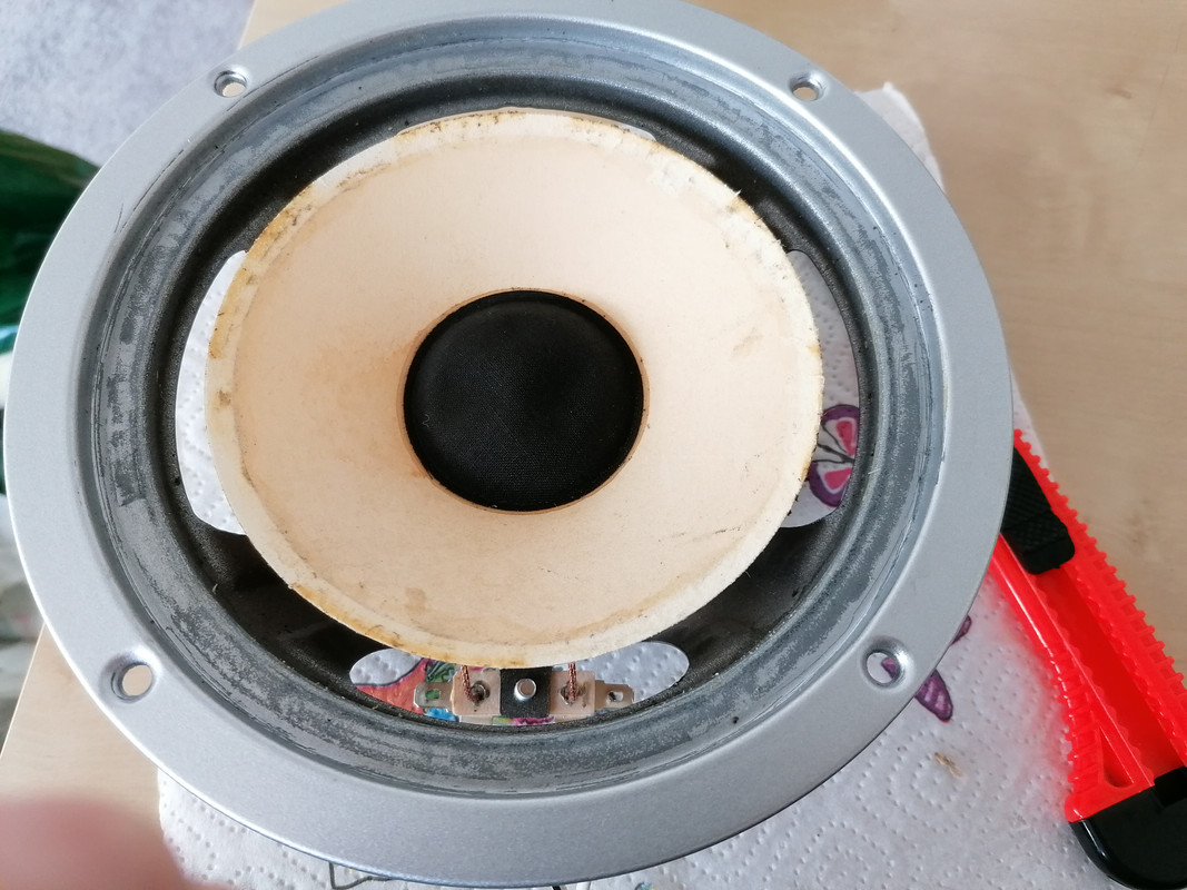

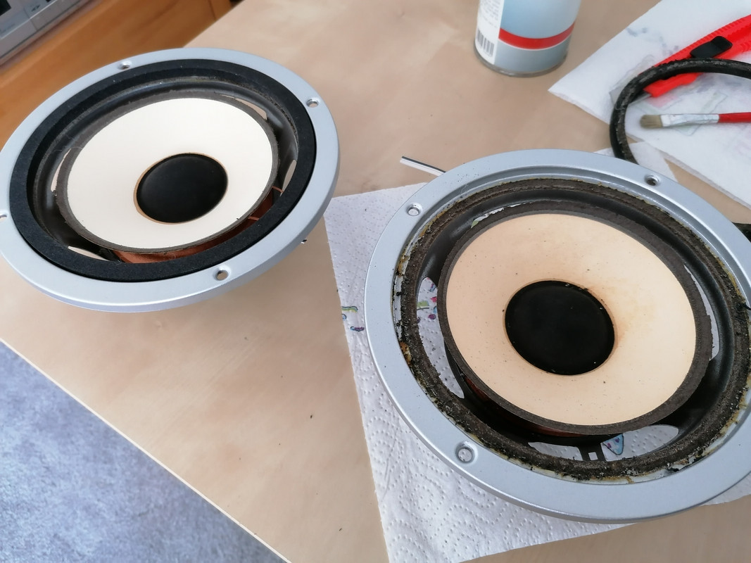

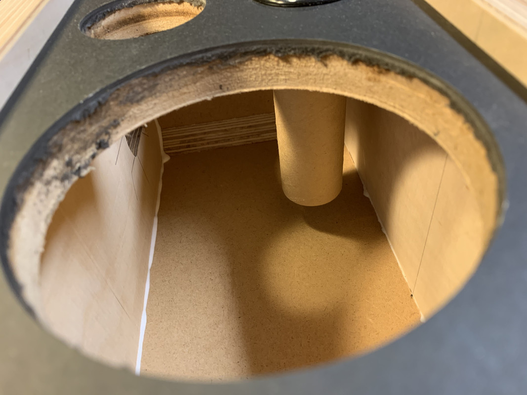

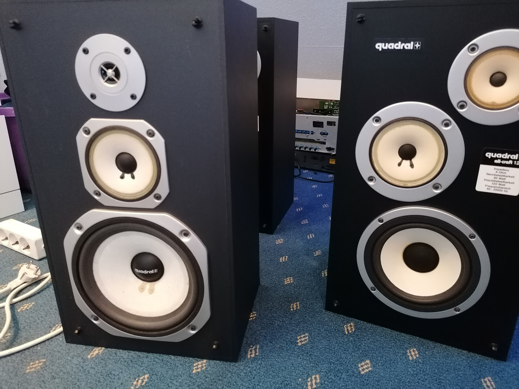

Nachdem diese Woche endlich die Sicken für die Quadral all-craft 120 aus dem Verschenke-Fred von Stefan angekommen sind, hab ich gestern mal damit angefangen...
(06.02.2021, 22:08)Bild aus der Neuzugangsecke schrieb: [Bild: IMG-20210206-122713.jpg]
Zuerst die Zierringe runter und Sickenreste + Kleber abgekratzt.... Wollte da nicht mit Aceton dran, weil aus Schaumstoff.
[Bild: IMG-20210424-161754.jpg]

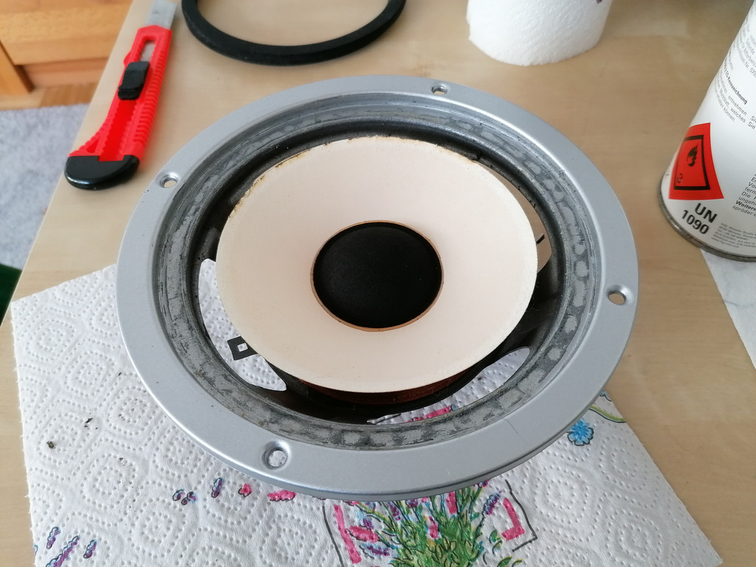

Der erste TT schon fast sauber...
[Bild: IMG-20210424-171546.jpg]
Und der zweite soweit "abgeräumt". Ich muss sagen, der ist mir besser gelungen!!
[Bild: IMG-20210424-175813.jpg]

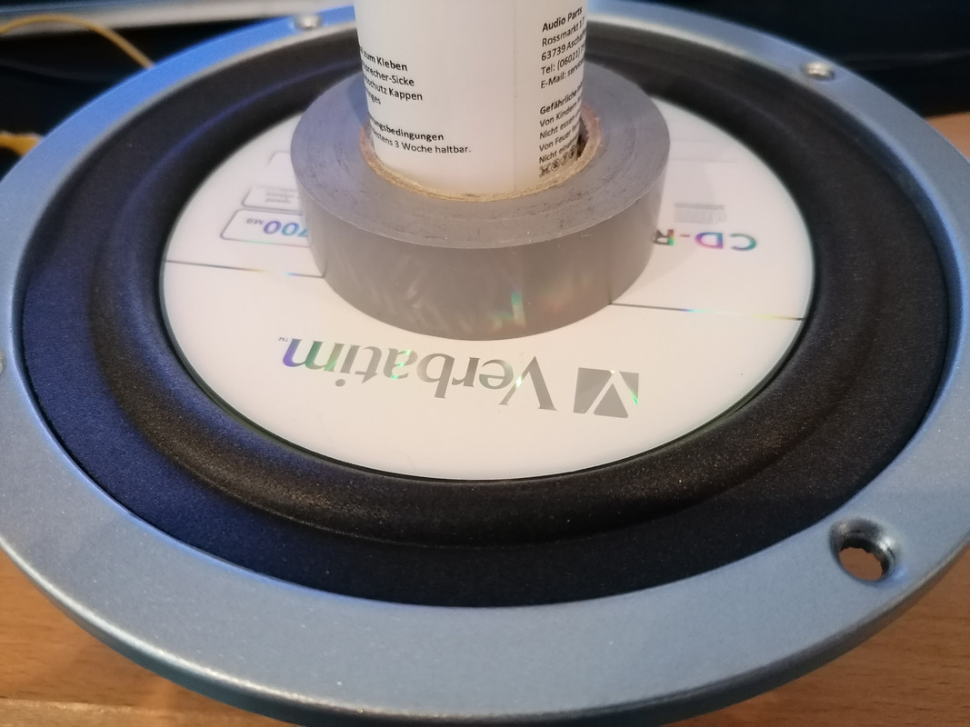

Heute gings dann ans aufkleben der neuen Sicken. Zur Fixierung an der Membran hat sich eine CD mit ein wenig Gewicht drauf als perfekt erwiesen Thumbsup
[Bild: IMG-20210425-164211.jpg]
Und beide fertig - Bild vom zweiten (und schöneren Oldie )
[Bild: IMG-20210425-172444.jpg]

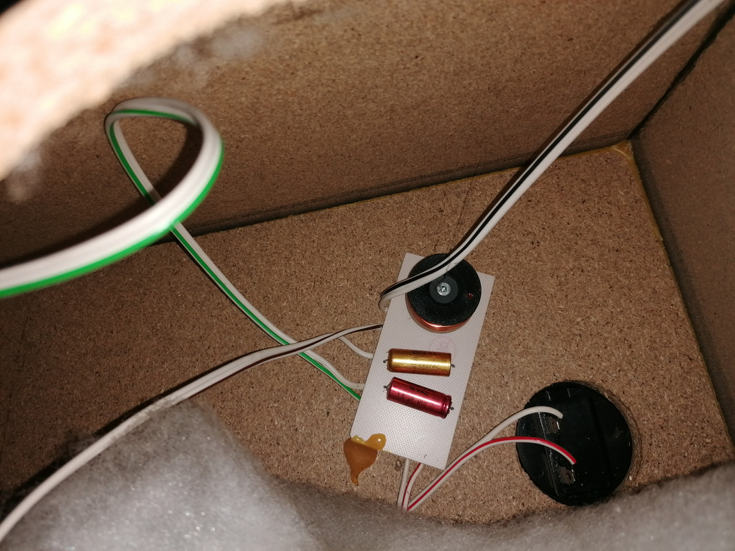

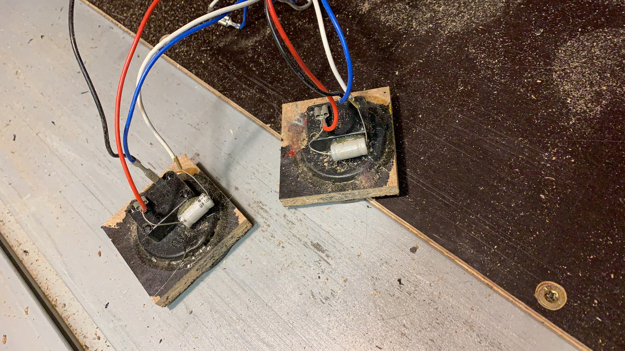

Da sie schon so offen hier lagen, gleich mal ein Bild der Frequenzweiche Raucher Absolutes High-End!!
[Bild: IMG-20210425-173119.jpg]
Der MT...
[Bild: IMG-20210425-173252.jpg]
Und der HT. Beide mit geschlossener Rückwand. Brauchen also kein extra Kämmerchen.
[Bild: IMG-20210425-173436.jpg]
Operation erfolgreich durchgeführt!
[Bild: IMG-20210425-174555.jpg]
Hier daneben eine all-craft AC 1300. An denen hab ich das erste Mal Sickentausch geübt. Sind seitdem meine Testtröten und für Beschallung beim Wände streichen, etc.
[Bild: IMG-20210425-174655.jpg]
 Oldie
