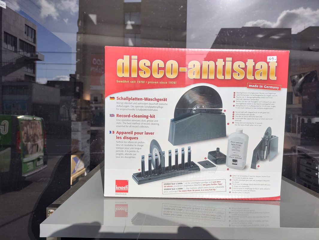

Taugt ein Gerät zu diesem Preis was?
[Bild: IMG-20220219-115650156-HDR.jpg]
Ehrlich gesagt habe ich mich mit diesen "Waschmaschinen" noch nie beschäftigt  Denker

Ich kenns nicht, meine aber das/den Knosti (Teil/Aparat) mit eher positiven Hinweisen in Verbindung zu bringen.

Es kommt darauf an, was du mit dieser Waschmaschine machen willst. Wenn es darum geht sehr gut erhaltene Platten in einen perfekten Zustand zu versetzen, würde ich sagen: Finger weg - geht nicht.
Wenn es zum Beispiel darum geht extremst verschmutzte oder auch durch Kellerlagerung angeschimmelte Platten vorzureinigen, damit du dir deine 2500 Euro teure Plattenwaschmaschine nicht kontaminierst, dann ist dieses Gerät genau richtig dafür.
Man muss sich darüber klar sein, dass die Platten im Ständer trocknen, d.h. die Flüssigkeit läuft ab und es bilden sich Ablaufnasen, die Geräusche verursachen. Der Rest geschieht durch Verdunstung. Um jedoch ein gutes Ergebnis zu erzielen, muss die Flüssigkeit mitsamt dem Staub in der Rille abgesaugt werden. Das jedoch tut das Gerät nicht.
Ein guter Anwendungsfall: Reinigung von Schellack Platten in einer nicht alkoholhaltigen Flüssigkeit.

Hab die auch seit einem halben Jahr und gut 40 Scheiben damit gereinigt,
mittlerweile glaube ich nicht das ich sie weiterhin nutzen werde.
Wie schon beschrieben, der Trocknungsvorgang dauert recht lange, wenn man nicht mit Küchenkrepp vor trocknet.
Und legt man sie dann gleich auf , zieht die Nadel den restlichen feuchten Schmutz an und verklebt.
Bei gebrauchten Scheiben finde ich meine erste Lösung damals mit 2 Mikrofaser Tüchern und eine selbst gemixte
Reinigungsflüssigkeit mittlerweile wieder viel besser.

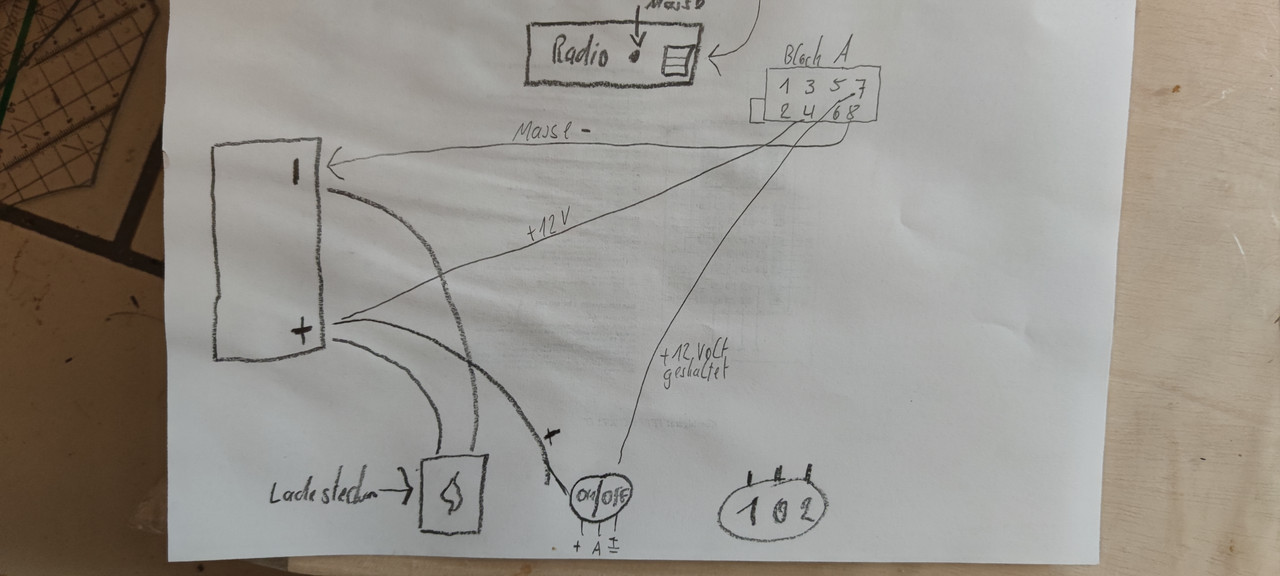

Hi Jungs,
könnt Ihr mir kurz helfen?
Ich möchte hier ein Autoradio, im Rahmen meines Projektes, mit einer Motorradbatterie verbinden...aber einen An/Aus Schalter dazwischen klemmen...um die Batterie laden zu können, ohne das das Radio läuft.
Der On/Off Schalter ist unten mittig im Bild.  Ist es egal wo ich die Masse anschliesse..ob an der Schraube hinten am Radio oder am Minuspol der Batterie?

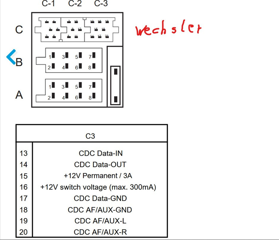

2te Frage...da ich am Autoradio nur 1 Mini ISO-Steckplatz ( C3- hellblau ), für 2 Medien (BT Adapter & CDWechsler) habe, möchte ich gern einen Signalwahschalter dazwischen klemmen.
Der Ein Aus Ein Schalter ist im Bild unten rechts...wie ist dieser anzuschliessen?
[Bild: IMG-20220519-082848.jpg]
Wechsler:
[Bild: wechsler.jpg]

Eigentlich erklärt ja der Kasten mit den Anschlußbeschreibungen alles hinreichend. "Masse" geht an bie Batterie Minus, Plus 12V an Plus der Batterie, geschaltet Plus geht über den zusätzlichen Schalter. Möglicherweise ist das nur die Gerätebeleuchtung, aber dann ist der zusätzliche Schalter sinnvoll, um die Batterie nicht zu entladen wenn das Radio aus ist. Das Gerät sollte ja eine Ein-/Ausschaltung bieten, oder?
